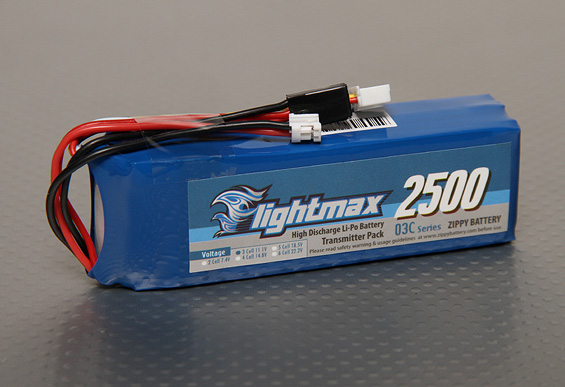

Hola, tengo esta emisora y quisiera saber si alguien la tiene, si la puedo alimentar con lipos.
Por Luis Muiña
#1070434
Yo tengo esa misma radio y uso las lipo de HK. ZIPPY Flightmax 2500mAh Transmitter Pack (Futaba/JR). Funcionan perfectamente, llevan su conector Futaba y entran en el hueco de las anteriores baterias del emisor.
Cuando las carges, tienes que tener en cuenta que su carga maxima es de "0,3C", cargalas lentas y te duraran para toda la vida. Cuando termina la carga las dejo un tiempo antes de encender la radio ( me da un poco de yuyu los 11.2V). Recuerda tambien, de cargarlas cuando la radio te marque 10,5V.

Luis, estas confundido no es como dices: "tienes que tener en cuenta que su carga maxima es de "0,3C", cargalas lentas", la batería a la que te refieres:
http://www.hobbyking.com/hobbyking/stor ... a_JR_.html
O cualquier otra para usar en transmisor, suelen tener poca capacidad de corriente de descarga, no son útiles por ejemplo para motores, en este caso corriente máxima de descarga es hasta: 3C = 2500 x 3 = 7500mA = 7,5 Amperios, C es la capacidad nominal de la batería en miliamperios, marcada por el fabricante.
La corriente de carga recomendada para todas las baterías LiPos, debe ser de 1C, en este caso 2500mAh = 2,5 Amperios, pero en caso de urgencia aunque no es recomendable, (La batería se puede calentar mas de 50ºC), se puede cargar hasta 2C = 2500 x 2 = 5000mA = 5 Amperios, te lo indica perfectamente en la tabla:
Capacity(mAh) = 2500mAh = 2,5 Amperios.
Discharge(c) = 3 = 7,5 Amperios, Máxima corriente de descarga.
Max Charge Rate (C) = 2 = 5 Amperios, Máxima corriente de carga.
Yo uso esta: http://www.hobbyking.com/hobbyking/stor ... _Pack.html
También la misma tienda vende estas:
http://www.hobbyking.com/hobbyking/stor ... pack_.html
Todas tienen parecidas características: Corriente máxima de descarga = 3C, Corriente máxima de carga = 2C, lo puedes comprobar en la tabla de características de cada una de ellas.
En este post:
emisoras-receptores-servos-f25/que-tal- ... 63275.html
Se explica como poner el diodo de protección de la serie: 1N4001 al 1N4007, sigue mis recomendaciones en dicho post.

Hola Manuel.
La bateria que yo tengo es la LIGHTMAX 2500 11.1v 03C . Tengo dos estropeadas (hinchadas, estropeadas y que no uso, por cargarlas a 1C, a 2,5 A ) y hecho pruebas con dos mas que compre y cargandolas a O,25 A no he tenido ningun problema con ellas, las dos primeras las tube que desechar. Una cosa es la teoria y otra la practica, y yo personalmente estoy haciendo recomendaciones practicas. De todas las maneras si se pueden cargar a 3C , ¿por que en el etiquetado ponen 03 C?.
Por manuelcasaas
#1070599
Si te refieres a la antigua: LIGHTMAX, efectivamente pone 03C se refiere a la corriente de descarga, 0,3C es 2500 x 0,3 = 750mAh poca corriente de descarga, aunque lo normal de consumo en una emisora dependiendo de la marca y de su tipo de transmisión: FM (Mas consumo), ó 2,4G (Menor consumo), es entre aproximadamente 180 y 220mA por hora, normalmente las LiPos se suenen hinchar si la sometes a temperatura alta, y te aseguro que cargandola a 1C = 2500mA su temperatura no sube más de 4 ó 5 grados de su temperatura ambiente, por supuesto al usarlas en la emisora no se calientan nada.
