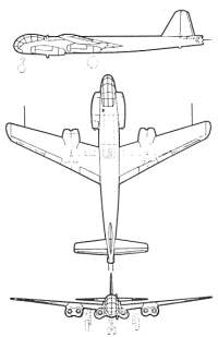

La idea de las alas en flecha regresiva nació en Alemania en 1936. Junkers y Messerschmitt la probaron y el Ju-287 se construyó con ese tipo de alas con la intención de dejar libre de obstáculos la bodega de bombas.
Los aliados construyeron en 1944 un planeador remolcado con alas en flecha negativa, el Cornelius XFG-1 que no era muy fiable. En 1964 la HFB fabricó y comercializó el reactor de negocios HFB-320. El único problema serio de este avión era la superpérdida a elevados AoA. La NASA voló el X29 fabricado por Grumman con piezas de Northrop, General Dynamics y el motor de un F-18, desde 1984 hasta 1992 haciendo multitud de ensayos y llegando a la conclusión de que esta configuración, con pequeños planos canard en lugar de empenajes de cola horizontales, era muy maniobrera a velocidades transónicas a la vez que incrementaba notablemente la relación L/D. Eso sí, necesitaba un sistema de control computerizado. El Departamento de Defensa de EEUU no siguió adelante con el proyecto y la idea se abandonó hasta el 1997, cuando los rusos mostraron el Sukhoi S-37 "Berkut", que era mayor y más pesado que el X-29 con una configuración de "triplano en tandem", canards, planos principales y estabilizadores horizontales. Por ahora, y no se sabe si se debe a problemas técnicos o de dineritos, los rusos no han continuado su desarrollo.

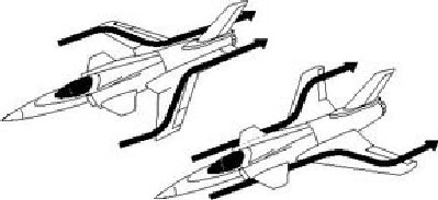

YO voy a aportar un dato que recuerdo de haber leido en uno de mis libros de aerodinamica, segun recuerdo la entrada en perdida de un ala con flecha positiva empiza por la punta del ala, es decir que podrian estar en perdida los alerones estando sin efectividad mientras el avion sige volando, las de flecha negativa entran desde el centro, dejando control en todo momento a los alerones.
Una de las ventajas que recuerdo del ala en flecha positiva esque el aire, al chocar con el borde de ataque crea pequeñas turbulencias que se van desplazando hacia el extremo del ala eliminandolas, que ademas si añadimos winglets se reducen bastante los efectos de torbellinos y se aumenta el rendimiento, en la negativa los atraeria hacia adentro.

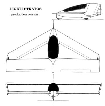

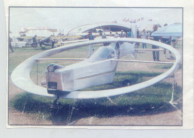

#263156
y esto que es?flecha positiva,negativa,ala volante,donut?
yo es el mas raro que he visto,y mira que hay aviones raros.
y sin embargo,con todo lo raro,tiene encanto,el jodio.
Por JoseIBZ
#263487
Uff, pues como no vaya relleno de elio va a ser complicado que vuele a menos que lo lancen montaña abajo. no hay video??? :lol: :lol:
Por heinkel
#263504
deepspace escribió:y esto que es?flecha positiva,negativa,ala volante,donut?
No es raro, es un biplano anular, ya se hicieron hace años.
