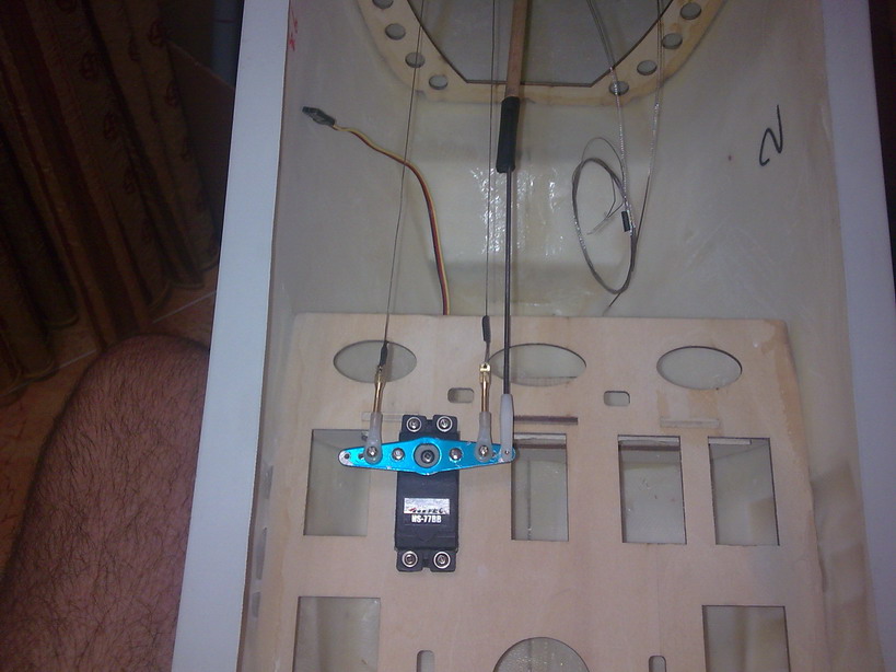

buenos dias a todos,soy nuevo en este pedazo de foro,me acabo de comprar un fw-190 de aeroglow y tengo algunas dudas con el montage del reenvio del timon de cola porque el manual no es muy claro y que yo no me aclaro.me gustaria que me aconsejeis sobre que motor poner ya que no lo tengo muy claro,bueno no os doy mas la lata gracias. :D :D

buenas noches filipo lo del tema de la cola esque en el manual se ve el dibujo que es por varillas y el avion lo trae por cables y no coincide ninguna de las medidas que dice el manual,bueno ya lo he medio arreglado haciendolo todo a ojo.otra cosa si no es mucha molestia como va sujeto el tanque auxiliar o la bomba no se muy bien que es.porque en el manual ni aparece el dibujo,gracias :lol: :lol:

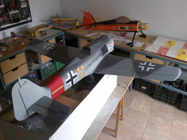

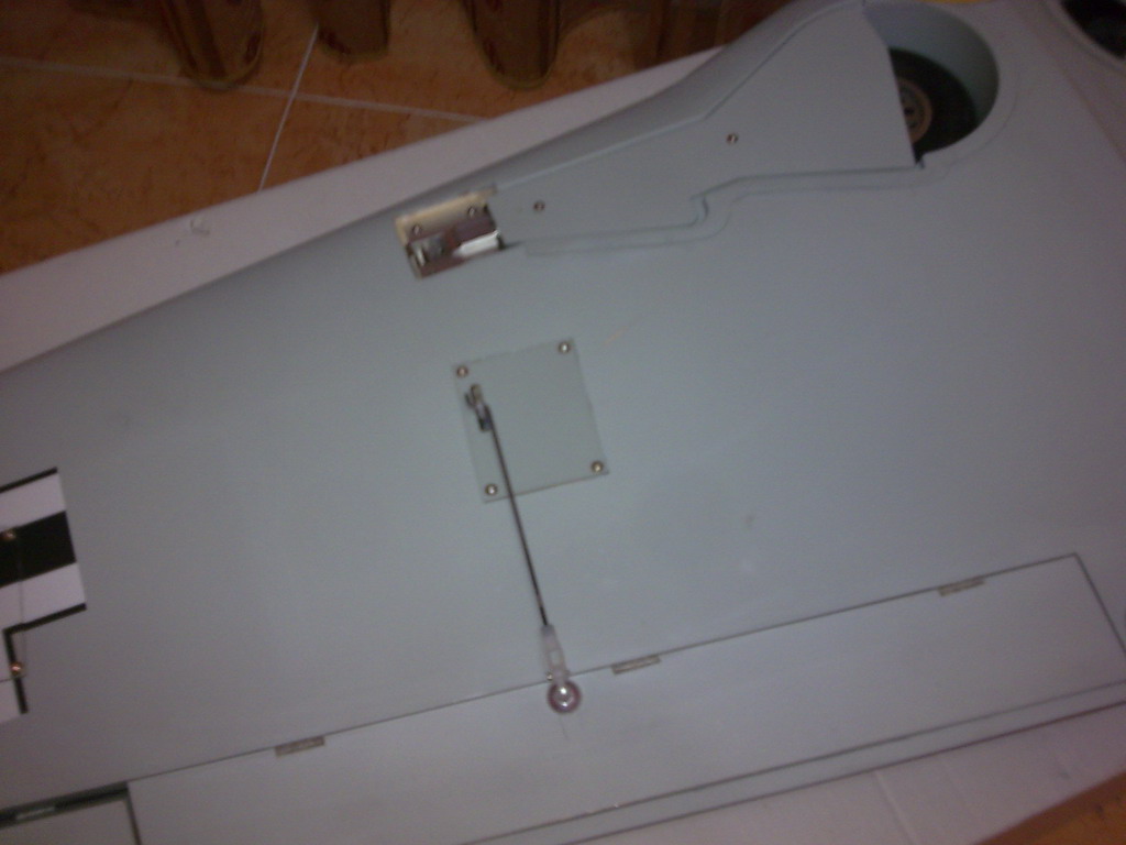

hola compañeros, ya estamos otra vez operativos con el asunto, despues de un largo parentesis, pero hos pongo unas fotillos para que veais como va, he empezado el envejecido haciendo caso a nuestro amigo chematronik, parece que se va quedando bien pero mejor le echais un vistazo y me decis. bueno ahi van
transmisione y tren colocadas
seguimos con los mandos de profundidad
hay va como esta quedando envejecido

Te esta quedando de lujo....tienes que animarte a envejercerlo un poquito ya veras como con poco gana un monton .

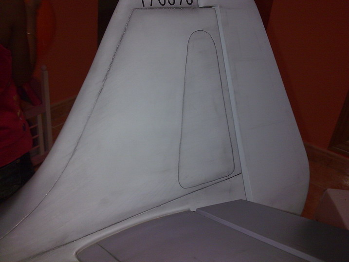

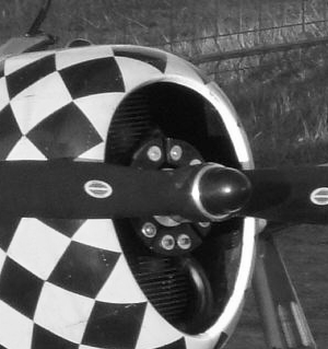

Hola a todos. Me presento, soy el compadre de Tatopirato, decir primero a Chematronik, que es todo un maestro. Ya que tengo su obra en el P-47 muy cerca de mí, pienso copiarle algo, siempre que me lo permitas. Buenos pues dicho esto deciros que me he hecho de un FW 190 de aeroglow y quiero dedicarle todo lo que esté en mis manos al montaje, sin prisa ninguna. Envejecido, cokpit, registro en morro, etc...
Felicitar a Filipo-31 por su trabajo y preguntarle, si la tapa del morro le costó mucho cortarla y de qué forma lo hiso.

Hola, elonio, el tema del registro no cuesta demasiado con un poco de paciencia y un buen cutter afilado va de pelicula, luego el sistema de cierre al gusto a mi me gusto mucho el cierre que hay colgado en el post, y la verdad es practico y seguro, otra cosa que no te de miedo echar las cosas para adelante cuanto mas para el morro mejor que al final ahun tendras que lastras, yo con un saito 180 la bateria en mismo morro al lado del motor y le he tenido que poner unos 300 grs. + - de lastre.

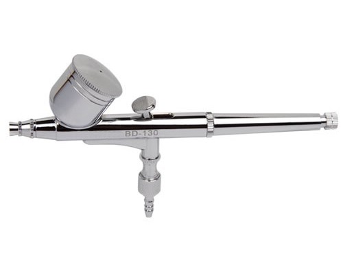

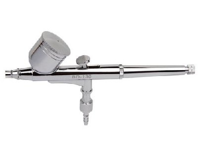

A Chematronik le queria preguntar unas cosillas sobre pintura. Por ejemplo que tipo de pintura utilizas, pintura al agua, pintura al disolvente, mate, satinada o yo que se. En esto soy un novato y ya estoy pensando como hacerlo. Si me pudieras dar unas nociones basicas te lo agradecería. Aunque ya se que los artistas no les gustan mostrar sus secretos.

Chematronik, mi intención es dejar la decoración que trae porque no me desagrada, es más, me gusta. Entonces lo que quiero es envejecerlo para que se vea lo más real posible. Quiero hacerle el panelado. Estoy en duda si hacerle remaches en los paneles. Los cuales había pensado hacerlo con la punta de un tubo de metal para ir pintándolos. Dar sombras a los paneles para hacerlos más reales. El manchado de las ametralladoras. Y barnizado. Estoy practicando con el aerógrafo, y aquí te pongo la foto de mi aerógrafo y mi primer trabajito hecho con él. Mis preguntas: ¿pintura al agua o a disolvente? ¿que tipo de barniz? ¿donde utilizar el aerógrafo? ¿que color diste o das al gris de la zona inferior del ala para darle ese tono tan militar que le has dejado al p-47 del Tato?
Hay van las fotos:
Por chematronik
#878026
Muuu bien ,el aerografo tiene buena pinta ...manteniendo la decoracion que trae con unos cuantos efectillos te quedara muy bien .
Que pinturas usar ? segun cada caso podrias usar una u otra ,en este en concreto te recomendaria los acrilicos ya que al ser la primera vez ,te perdona mas .Otra ventaja es que encima de un acrilico podrias usar un barniz de poliuretano de dos componentes ,por el contrario si usaras esmaltes solo podrias barnizar con un sintetico .
Donde usar el aerografo ? piensa en que efecto quieres reproducir y como hacerlo ,una mancha de un chorreton de aceite ,el humo de un escape.......si realmemte quieres un buen trabajo de personalizacion piena que tendras que usar tecnicas muy distintas no solo en aerografo ...

Hola a todos, pues bueno ya voy teniendo mas avanzado el tema las alas ya puedo decir que estan terminadas totalmente, me falta colocar la cupula de la cabina y lastrar el plomo que no se como colocarselo en el morro, anda a ver si alguno me dais alguna idea buena para ponerla en funcionamiento, atencion las baterias ya estan colocadas en el morro junto al motor y ahun asi me faltan al rededor de 550 grm. asi que al final se quedara con unos 7.3Kg.
a ver que te parece chema como han quedado, la verdad que me echo una mano un compañero del club y de fatigas como yo digo con su aerografo y he llegado a la determinacion que para estos trabajos hace falta uno, asi que para el proximo me comprare.

Lo primero no uses la rueda de cola de metal, pesa mucho. Usa una de plástico, pintas la llanta de color plata y punto.
Lo segundo, el tubo de aluminio que une los estabilizadores, algunos lo cambian por uno igual de carbono, para que pese menos, pero no tengo claro que con eso se ahorre mucho peso. Además creo que tu ya lo tienes pegado.
Finalmente en las maquetas grandes lo que hacen es atornillar el plomo al soporte de motor, por la parte delantera, incluso alrededor del portahélices, pero sin tapar el cilindro. En tu caso yo haría eso o lo pondría en los laterales del soporte, lo más adelantado posible.
Creo que el motor 180 que tienes es glow ¿no?. Si es así el soporte del motor son las clásicas escuadras de nylon. Pues haces una bandeja unida al soporte que se sitúe por el lado contrario al cilindro o en los laterales y hay colacas el plomo (saca provecho al morro grande del Fw190).

Te pongo un ejemplo de como situar el plomo. Aunque te he de decir que ese modelo mide 3m de envergadura....
Pero la idea es esa.
