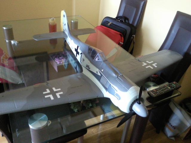

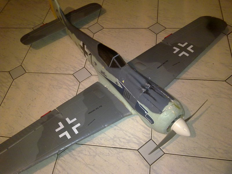

Hola a todos:
Espero no equivocarme al añadir a este apartado del foro un modelo de avion. Se trata del FW-190 de st model, ( que parece ser similar o igual al de jamara, parkzone, flymode, etc) . Mide 1135mm de ala. tren retractil. En rc groups tiene este hilo http://www.rcgroups.com/forums/showthread.php?t=1437988
la principal pega que le veo, a falta de montarlo, es el tren, que parece ser que hay muchas quejas sobre su fragilidad. Pero guapo es un cacho. Usa helice de 10*6 tripala. la escala parece ser 1/9.

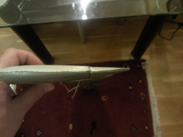

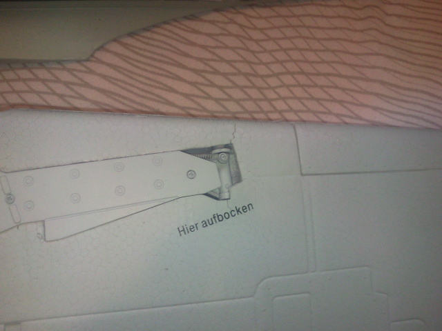

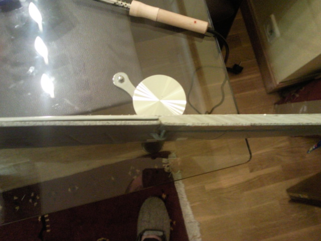

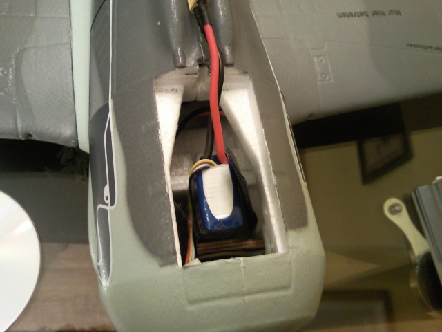

Me ha llegado en 24 horas el avioncito. Muy rapidos los de modelgift y a muy buen precio. Al desempaquetar el avion veo una pequeña grieta al lado de la bisagra del tren. el ala esta hecha con dos planchas , superior e inferior.

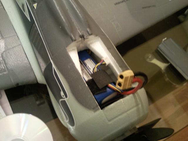

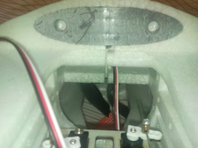

Aparentemente las dos mitades del fuselaje central no estan pegadas por dentro, al menos al lado de donde se pone la bateria, ver foto adjunta. DEspues de leerme mas de 70 paginas de rcgroups veo que lo del interior parece ser normal, nada grave con epoxy en caso necesario. Lo que veo mas adelante es que uno de los flaps esta doblado y no cierra correctamente. Segun leo en rcgroups le ha pasado a mas gente. Nada mas ver esto envie un correo a modelgift y estoy esperando respuesta. He presentado el avion, nada de volarlo aun. Hay demasiado viento y aparentemente durara dos semanas mas.

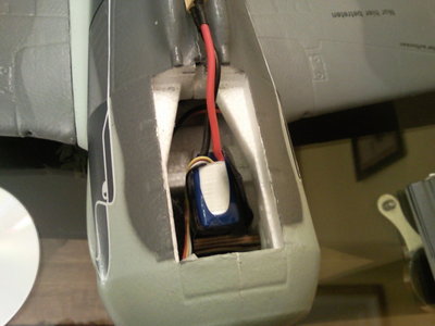

Tengo baterias de 2200 de turnigy y de zyppy. Si se siguen las instrucciones se ponen en vertical en un alojamiento detras del motor. Las zyppy entran apretaditas, miden 100 mm de alto. Las turnigy la gente las monta en horizonal porque son un poco mas largas, pero corres el peligro de que se peguen con las varillas de los servos.. Asi que hay gente que rebaja un poco la espuma de la tapa y del fondo y las mete, y en el caso de horizontal pone algun tope. Por lo demas es muy bonito la verdad. Dan ganas de repasar con pintura los detalles de la salida de las mg13 del morro, para que aprezcan quemadas por los disparos y pintar el buje. El timon de profundidad me parece un poco endeble.No tiene piloto pero he visto que se le podria poner.
El sistema de fijacion de la tapa no me gusta mucho.......me gustan mas los imanes , a ver que tal resulta

La verdad que esa grieta en el ala es un poco preocupante pues parece estar en la parte mas vulnerable del ala, espero que con epoxi se solucione, y lo del flap creo que enderezandolo con la mano y después poniendo cinta de fibra un poco tensa lo podrías solucionar(creo).

Ya tengo la respuesta de modelgifts, en principio la grieta con ciano se puede reparar, y el flap con calor moldearlo para que se ajuste mejor. Hare la prueba este fin de semana y os cuento. Volar no tengo nada claro si podre, ya que si uno va a http://www.eltiempo.es da un pronostico, y por aemet da otro distinto........ en fins. como tenga que quedar en casa me temo que repetire las galletas que prepare ayer, menos mal que las regalo que sino no entraba por la puerta. El que este interesado en la receta que me avise, os pongo la foto. Son de mantequilla con tropezones de chocolate........tan de muerte.

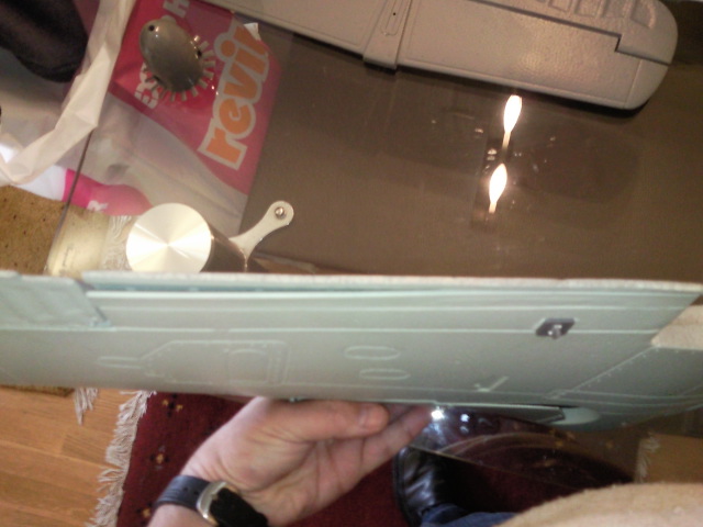

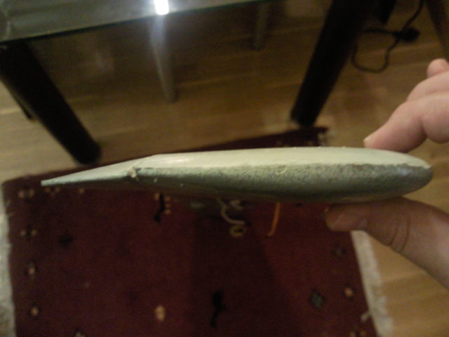

Sigo sin volar el aparato, por el viento basicamente, a ver si se calma un poco. AL revisar como estaban los servos observe que un aleron estaba bastante elevado y parecia que mal centrado el servo. Lo alinee con el borde del ala y con un comprobador de esos de servos los centre. Y parece que a simple vista el aleron que estaba elevado de fabrica al alinearlo pierde el perfil del ala, como si estuviese deformado, lo que me hace pensar que igual de fabrica venia compensado..... en fin os pongo las fotos a ver que opinais. El variador que trae de serie es de 30 amperios, y parece ser que el motor consume 29, asi que no se si poner el de 50 que tengo de hobbyking, aunque parece que en 5v da 2A, no se si sera bastante.... el de serie creo que son 4.
Seguro que al trimarlo se puede compensar, pero tan jodido es que venga todo bien de fabrica?

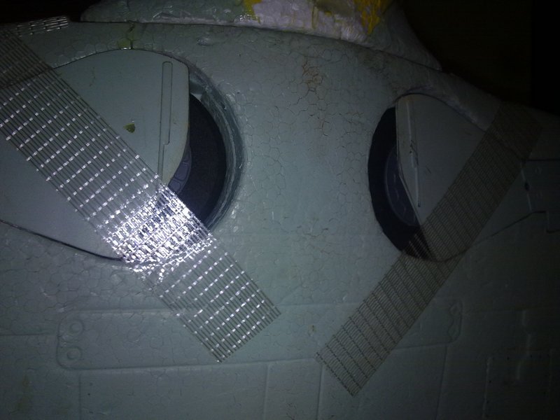

Lo del recorrido del mando lo solucioné ajustando el brazo del servo , prefiero menos recorrido abajo que arriba.
Para evitar problemas con eso de las tapas , lo que he hecho a sido poner cinta paa asegurarlas.
Las baterias que yo tengo son las Turnigy 2200 y las pongo tumbadas hacia atras, en horizontal pero inclinadas. Le hice un emplazamiento de madera finita para asegurar que no se cuelen por adebajo al hueco del ala.
Otra cosilla es que lo tengo contrapesado en la cola para centrar el CG.
Lo sigueinte que me estoy planteando es cambiar el sistema de los alerones, las barillas no me terminana de convencer y lo más seguro es que en el hueco donde están las originales, le ponga un servo por aleron.
En general estoy contento ya que el avión tiene un montón de posibilidades. El vuelo es impresionante y eso que el mío se partió en dos , tras un pequeño "golpecillo" :lol:
Os adjunto uans fotos de como lo tengo ahora y de lo del tema de la cinta que comento.
