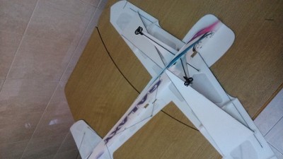

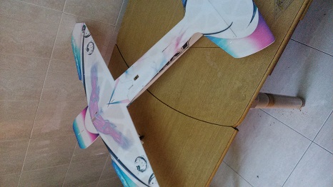

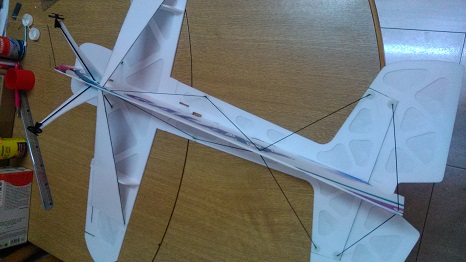

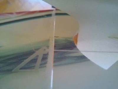

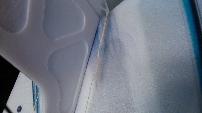

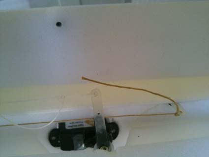

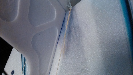

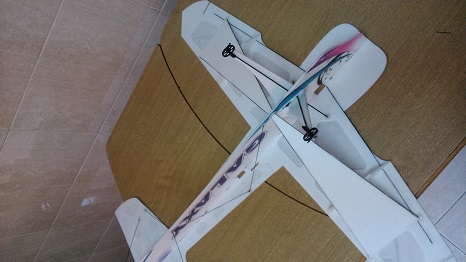

Hola Marco Castro, yo para dejar los hilos tensados, despues de varios intentos termine pegando el hilo con el ciano,primero procuro tensarlo lo maximo posible y entonces manteniendo los hilos unidos aplico el cianocrilato y el acelerador. Ya digo, es el primer indoor que monto y no estoy seguro como funcionara, pero en principio los hilos me quedan tensados con este sistema,todo sea que en vuelo se suelte.
Pongo unas fotos, no se si se aprecia falta cortar el hilo sobrante,tambien se ve la cinta de fibra de vidrio para las bisagras la he puesto por toda la zona .

Es como lo tengo yo, acaban destensandose :(
Lo ideal seria algun pasador por donde metas los cables, tenses y aprietes. Asi cuando pasa el tiempo sueltas el pasador, tensas y vuelves a apretar.

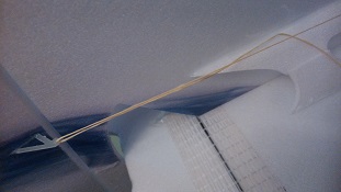

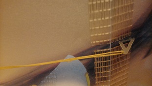

Vamos a ver si la técnica de subir las fotos me sale a la primera. He tomado las fotos de como lo tengo yo, sin elemento para tensar el hilo.
He visto dos formas de habilitar un sistema para el tensado: el tornillo que os decía y un palillo.
El tornillo tiene que ser muy pequeño, y apuntado en el orificio del brazo del servo (ligeramente roscado). Enrollamos la punta del hilo en el tornillo y damos una gota de CA. Así cuando más adelante necesitemos tensar, roscamos un poco más el tornillo y al estar el extremo del hilo pegado, lo tensa. Siento no tener imagen que os pueda enviar. Queda como el winch de un barco de vela para tensarlas.
Lo del palillo. Con la punta de uno, en el tramo medio del hilo (entre servo y escuadra de superficie de mando) la utilizamos como una aguja de coser, enrollando el hilo en la punta. Cuando lo tenemos bien engarzado, cortamos el palillo dejando un poco más de longitud que la punta para luego poder girarlo (rotando sobre si mismo) y así tensar el hilo. Este sistema me comentaron era menos efectivo porque se me antoja más dificil de hacer bien.
Espero que os sirva de algo¡¡
