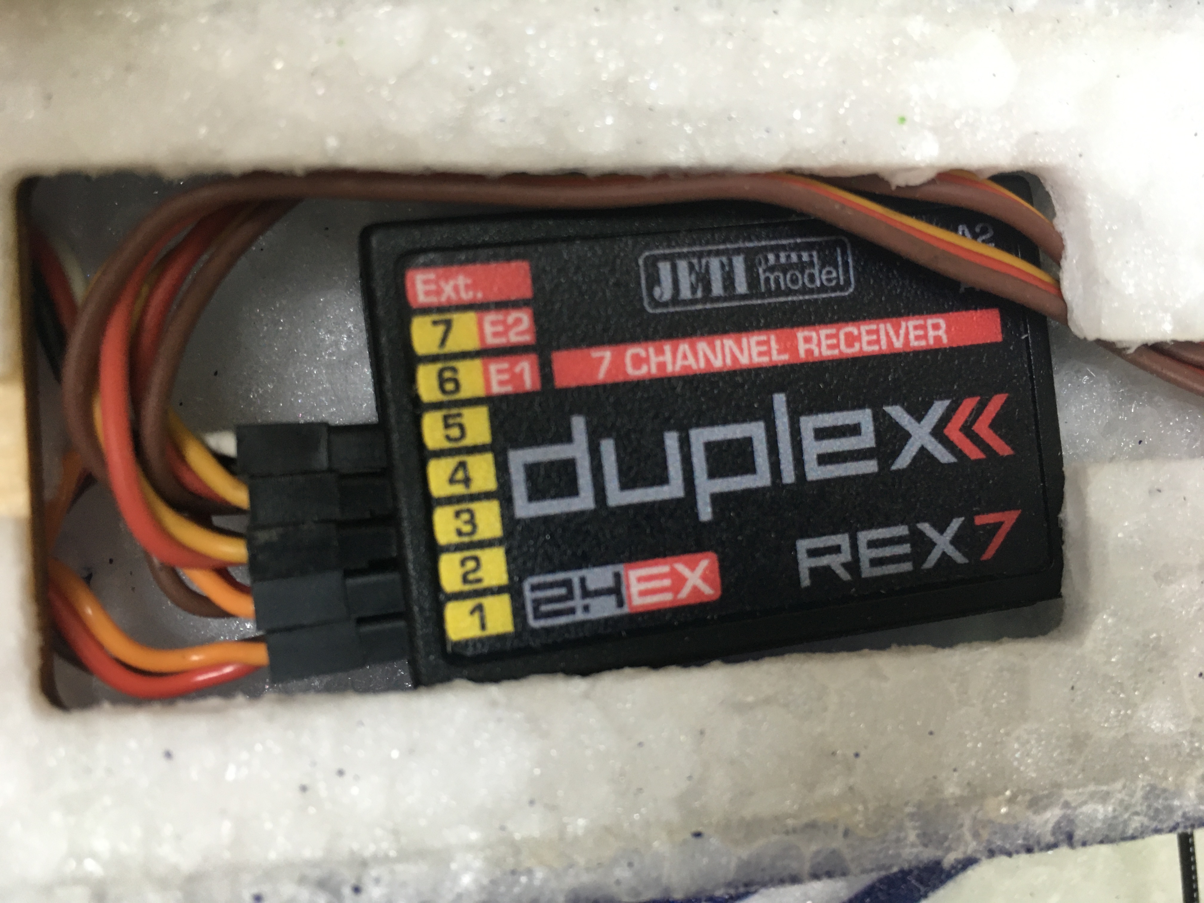

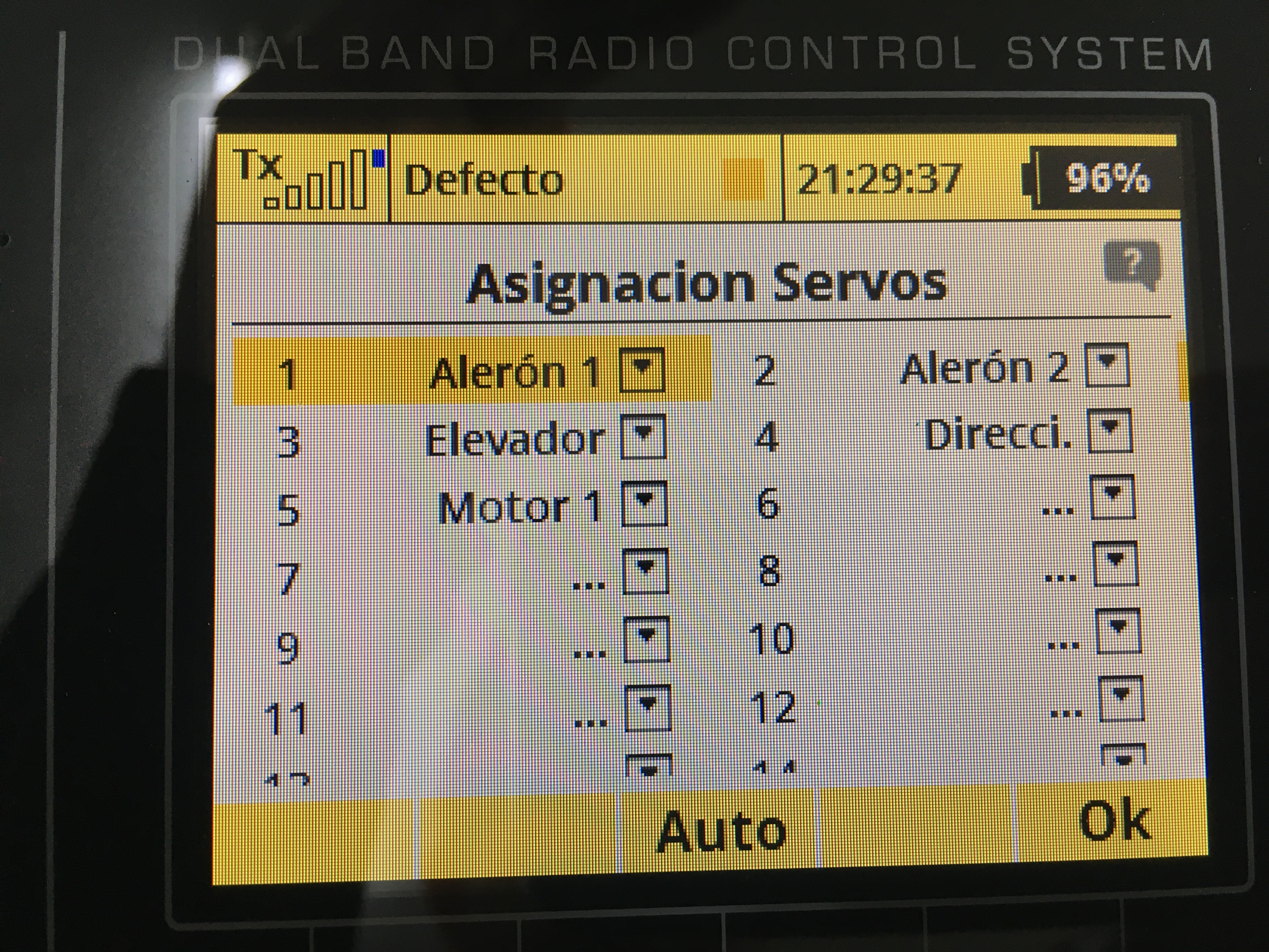

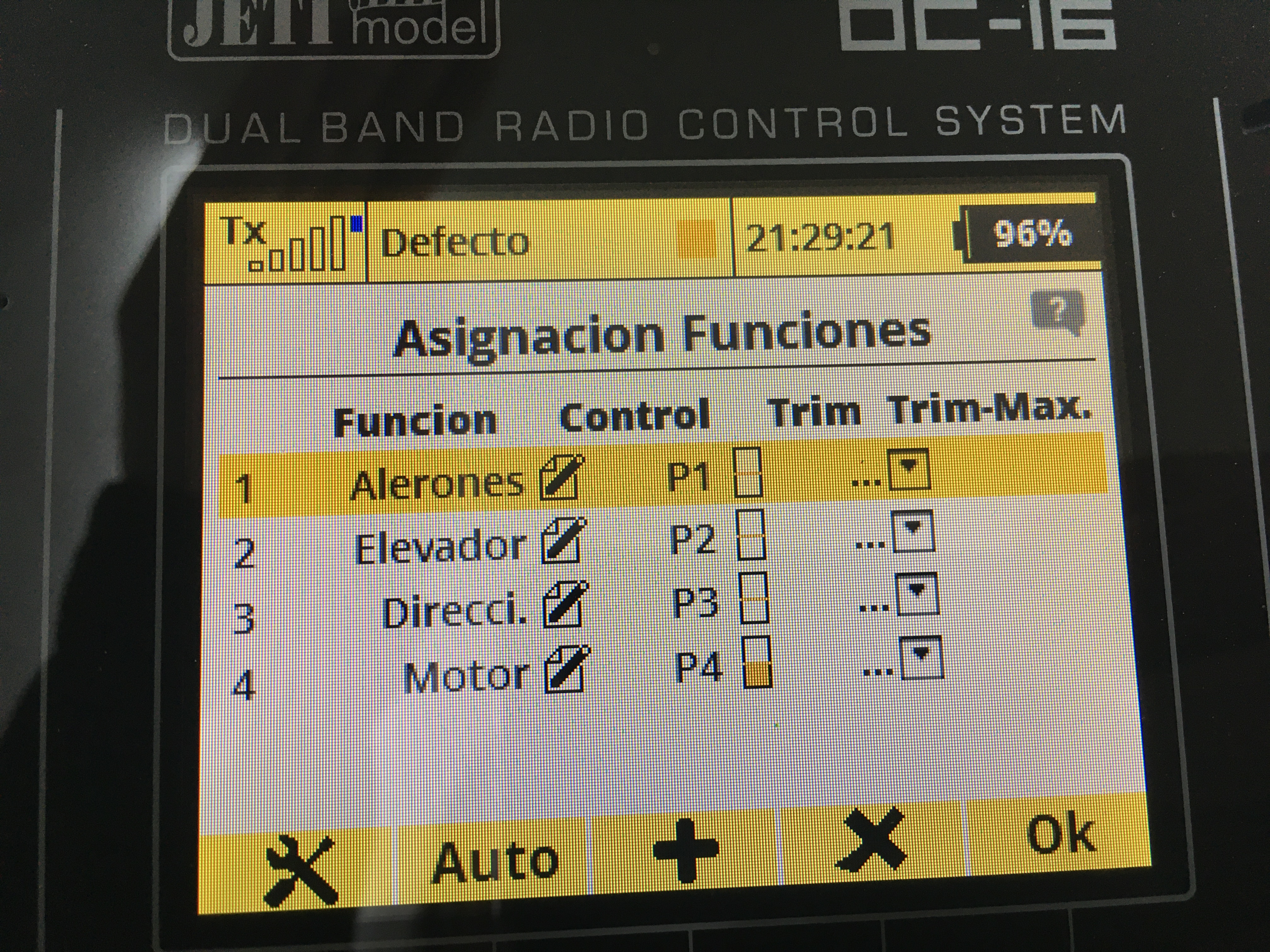

Hola Niko, yo tengo configurados 2 aviones electricos y funciona perfectamente, te passo fotos de la pantalla “Asignacion Funciones” , que debes tener el motor en Control P4, i Asignacion Servos, el Motor en el canal del receptor donde esta conectado el variador. En la foto del receptor el variador es el cable blanco. Si tenes mas dudas te puedo ayudar encantado.
