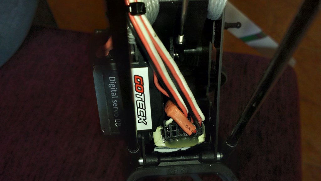

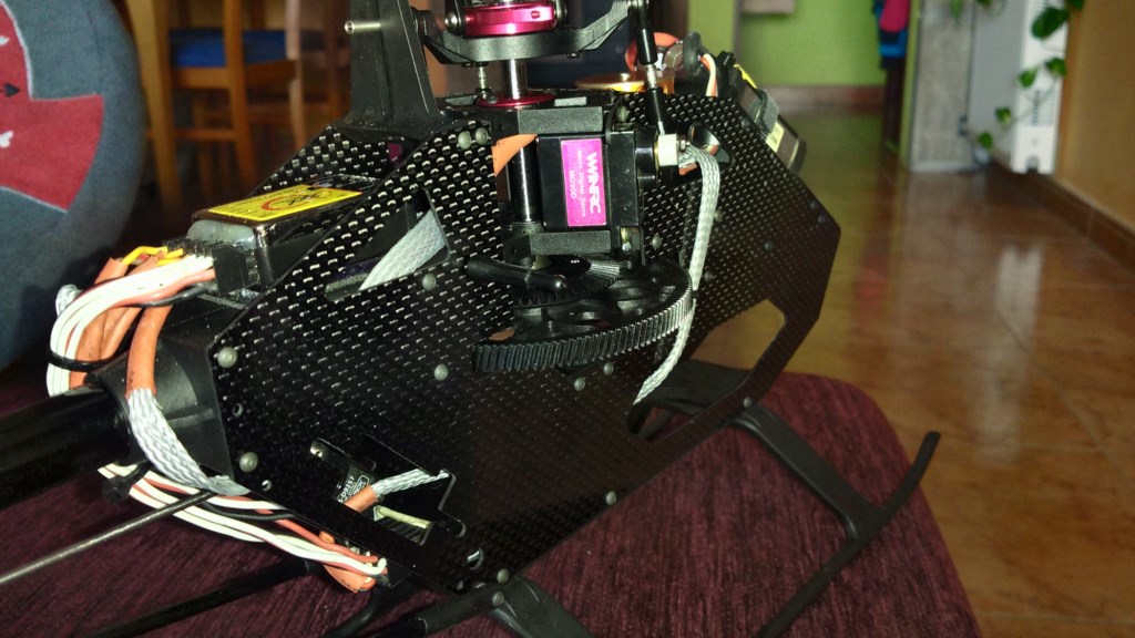

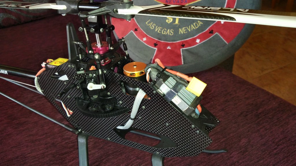

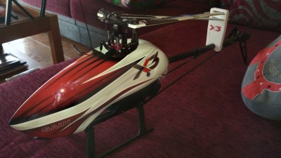

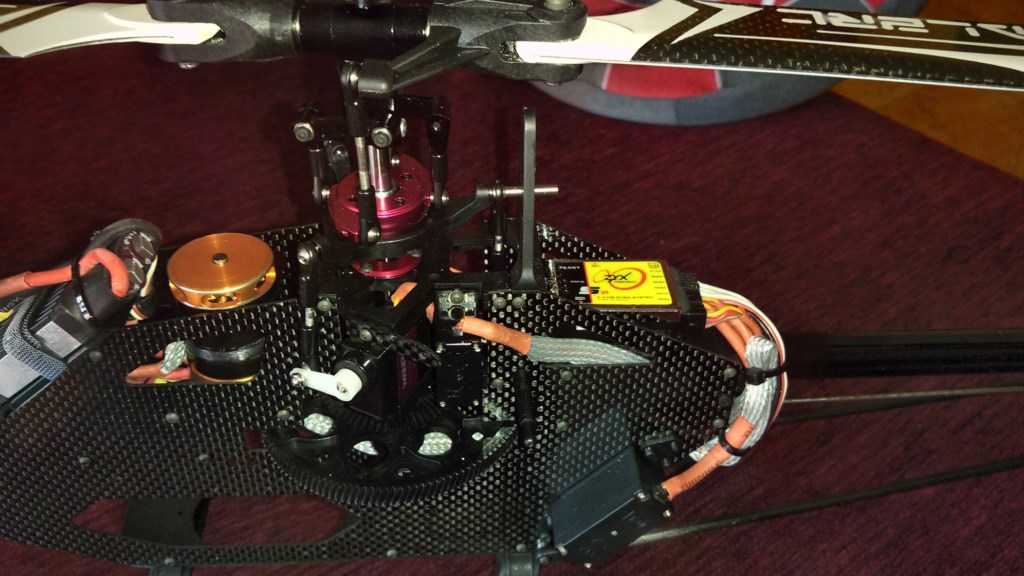

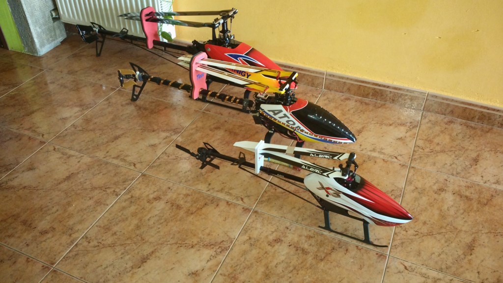

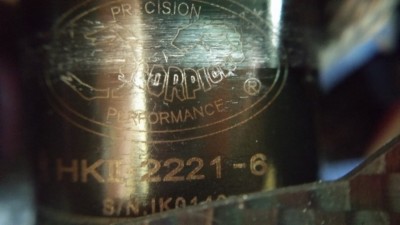

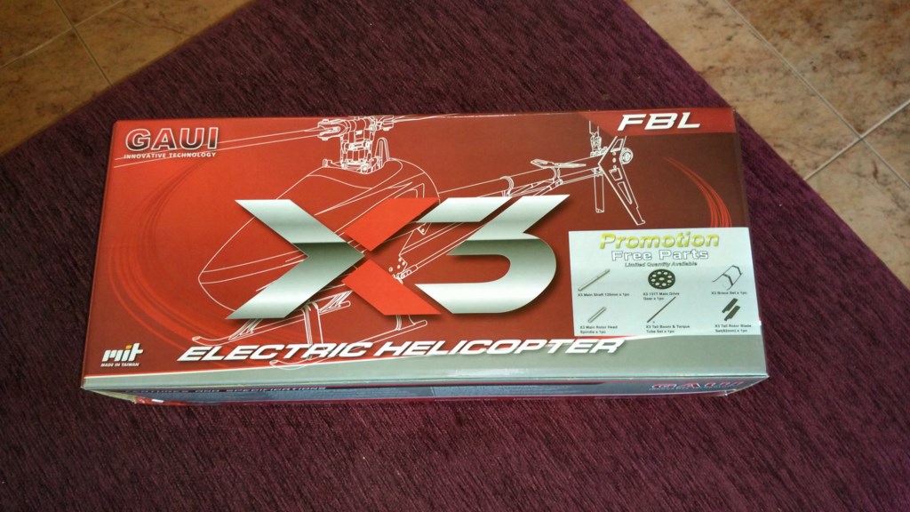

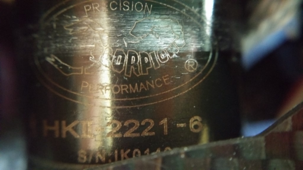

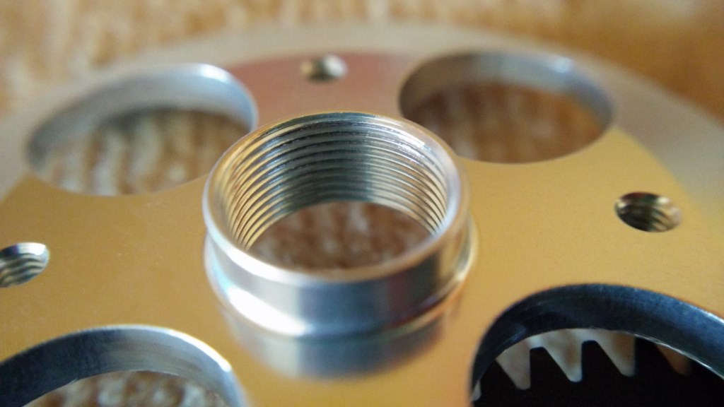

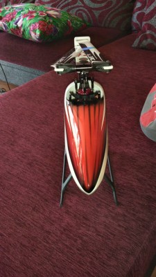

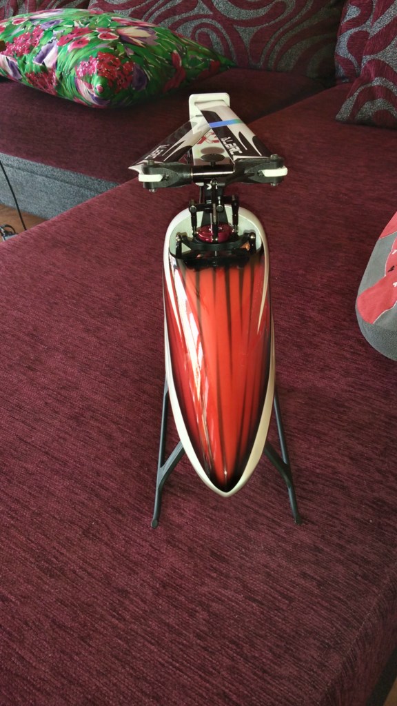

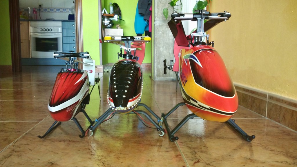

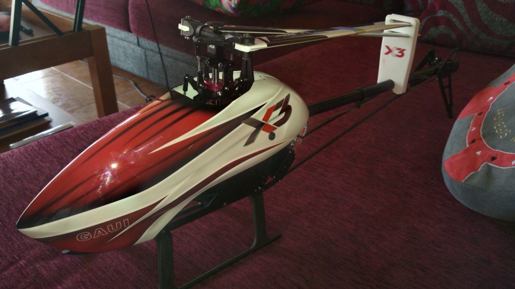

Hola chicos, creo que en este foro no hay ningun tema abierto de este heli, por lo que me he decidido a exponer mi experiencia.

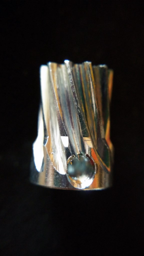

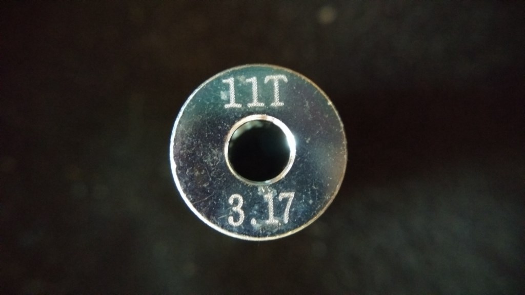

He adquirido el kit más barato, que es que que lleva la cola y porta palas de plastico. Tiene unos acabados en los materiales geniales. El plastico es de muy buena calidad y encaja todo perfecto. La tornilleria esta bastante bien, pero cuidado con echar demasiado fija tornillos que luego para sacarlos podeis redondear las cabezas. El kit viene sin palas y sin piñon. Las palas se pueden usar de 315 a 360 y motor a 3S y 6S. El piñon no viene porque cada uno le pone la motorización que quiere y fabricante no es adivino. :lol:

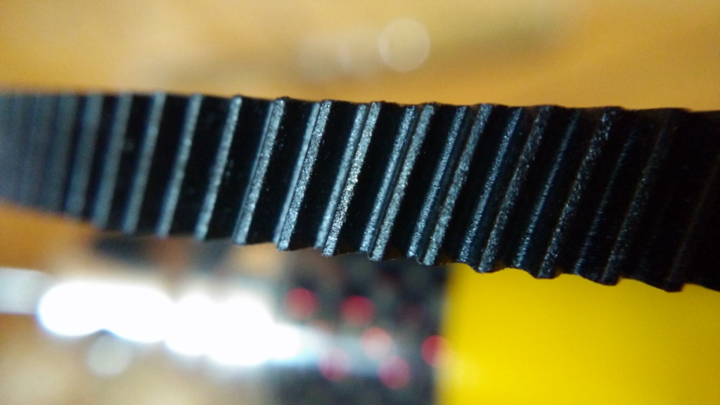

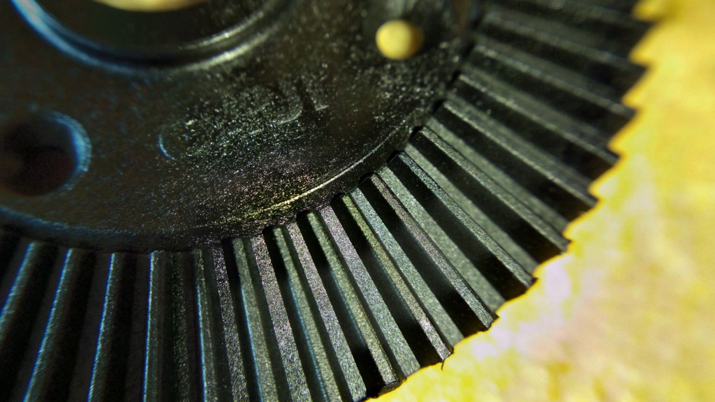

El ataque del piñon a la corona principal se hace de forma helicoidal y el rotor de cola va con torque tube. La canopy esta muy bien acabada y vistosa. En sus primeras versiones tenia algun fallo pero ya se han solventado.

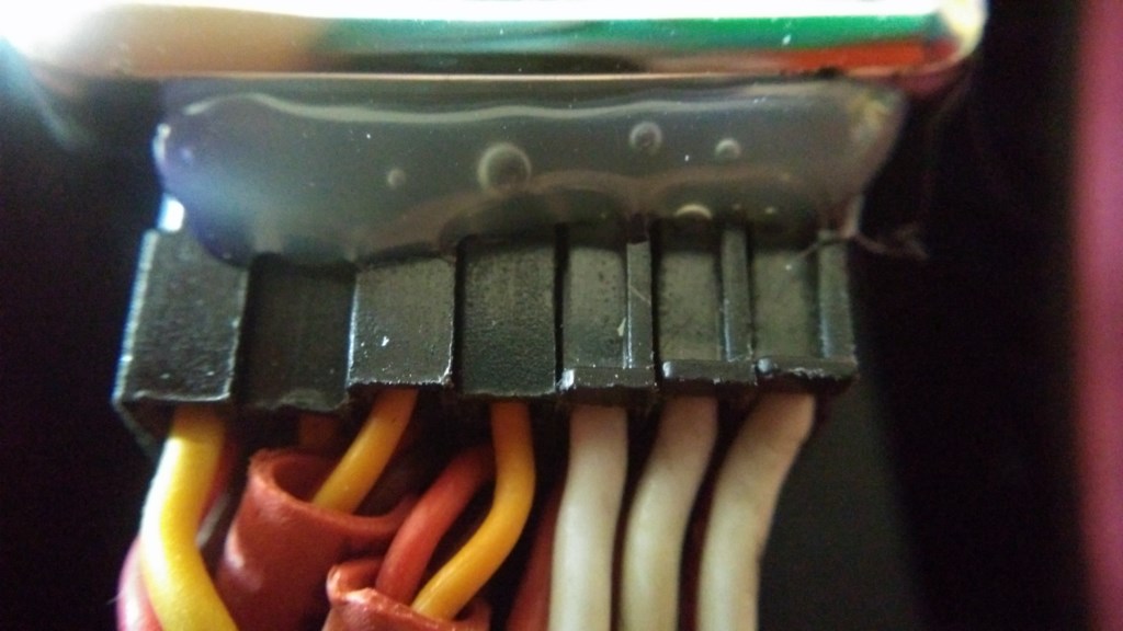

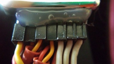

Bueno os pongo alguna foto del heli y macro de de alguna parte en concreto.

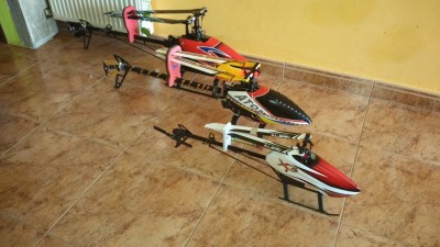

#1326336

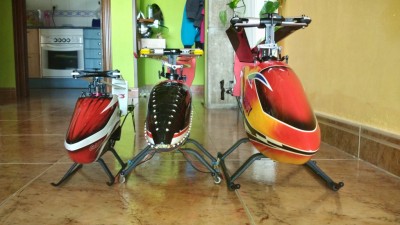

Pues la verdad es que lo estoy disfrutando, pero aún se me escapa de las manos ya que estoy acostumbrado a los tamaños 30 y 50 glow
