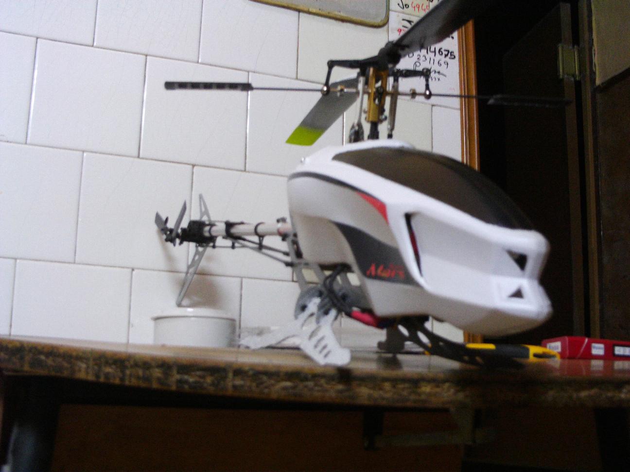

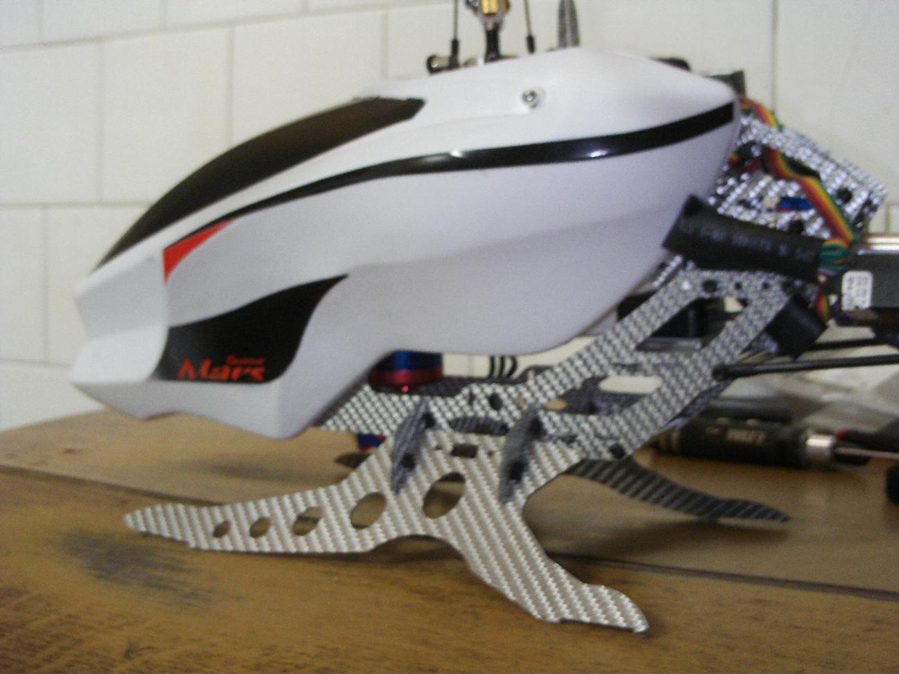

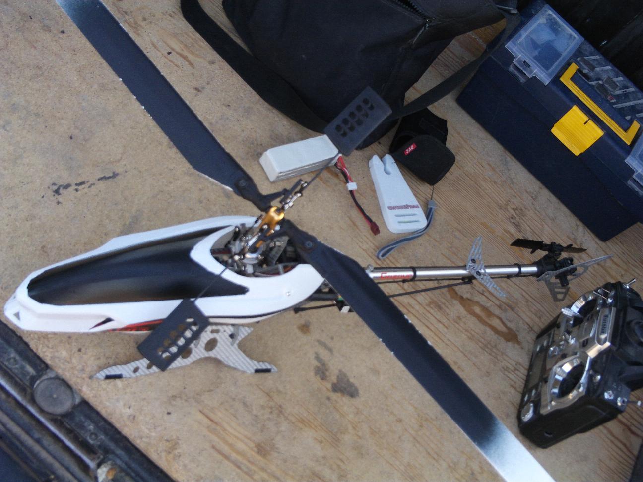

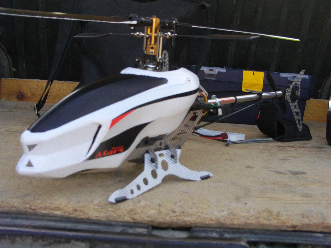

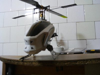

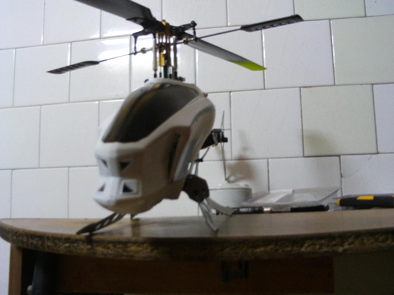

Bueno, ace un par de dias me llego el nuevo bixo, y asta hoy no he podido meterme con el, de momento estoy disfruntando de lo lindo montandolo, y es que la calidad de sus tornillos es para nota!!!! "un 10"
Que yo sepa en este foro naide lo tiene, y si lo tiene no a comentado nada sobre el, el bixo no es nuevo, es del 2004 por ahi anda, es distinto a un clase 450, tanto en rotores como distribucion de los servos, estan estos todos alineados en circulo formando un triangulo, eso se agradece ya que el ajuste es mas sencillo, basta con poner una barilla bien para que las otras sean identicas a la 1ª y con eso ya tienes ajustado los envios al plato, y la cola...............uf.........que cola que tiene!!!!!
, bamos que ni de un mandingo se tratase "sin animo de ofender" no la totalidad de ella sino la caja en si, lleba el mismo sistema que cualquier clase 450 pero con ligeras distinciones, las palas lleban como una especie de timon que a su vez ace de contrapeso, y el sistema de piñon de cola tambien es peculiar, eso tiene que autorotar que te cagas, va con correa como casi todos, las palas que trae son de madera y tambien me quedado asin
de su calidad, por ser de madera estan muy logradas, sobretod el anclage al portapalas, de momento son primeras impresiones, luego vienen las sorpresas, pero en fin, es de fibra el body, eso no me gusta, ya que estas fibras se rompen con mucha facilidad, una de las cosas que no me a gustado es el anclage del motor, muy endeble lo veo, sera cuestion de mirar si hay un upgrate de metal.........en fin cuando lo tenga montado y listo para volar ya os comentare, le puesto unos servos que a mi parecer son buenos, MKS 470, digitales, metalicos, y con motor coreless, encima con 4.8 v dan un torke de 2.5 kg y una velocidad de 0.096, ya tengo ganas de probarlos aver como se comportan, me parece que los motores coreless no se queman tanto como los demas, eso creii leer en un foro yanki, pero claro mi ingles..........le voy a montar el gyro spartan a este ya que el 360 lo tengo reventado, y asta que no pida piezas.........ishhhhhh ya tengo ganas de volarlo!!!!!!!
