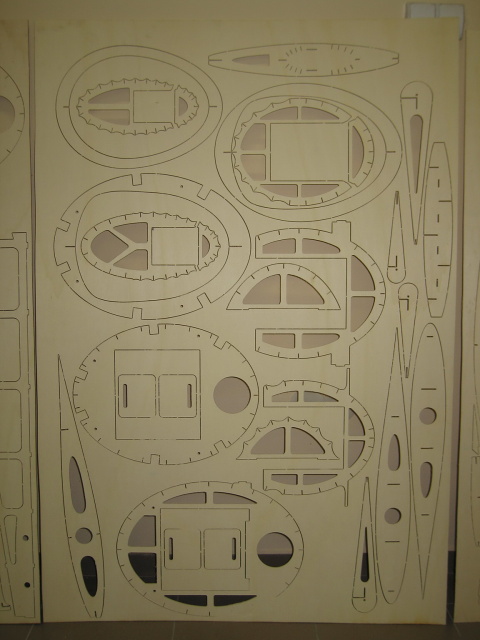

Como ya comenté en el otro post, estuve dibujando alrededor de 50 horas todas las piezas del modelo, copiándolas de estos cortes láser.

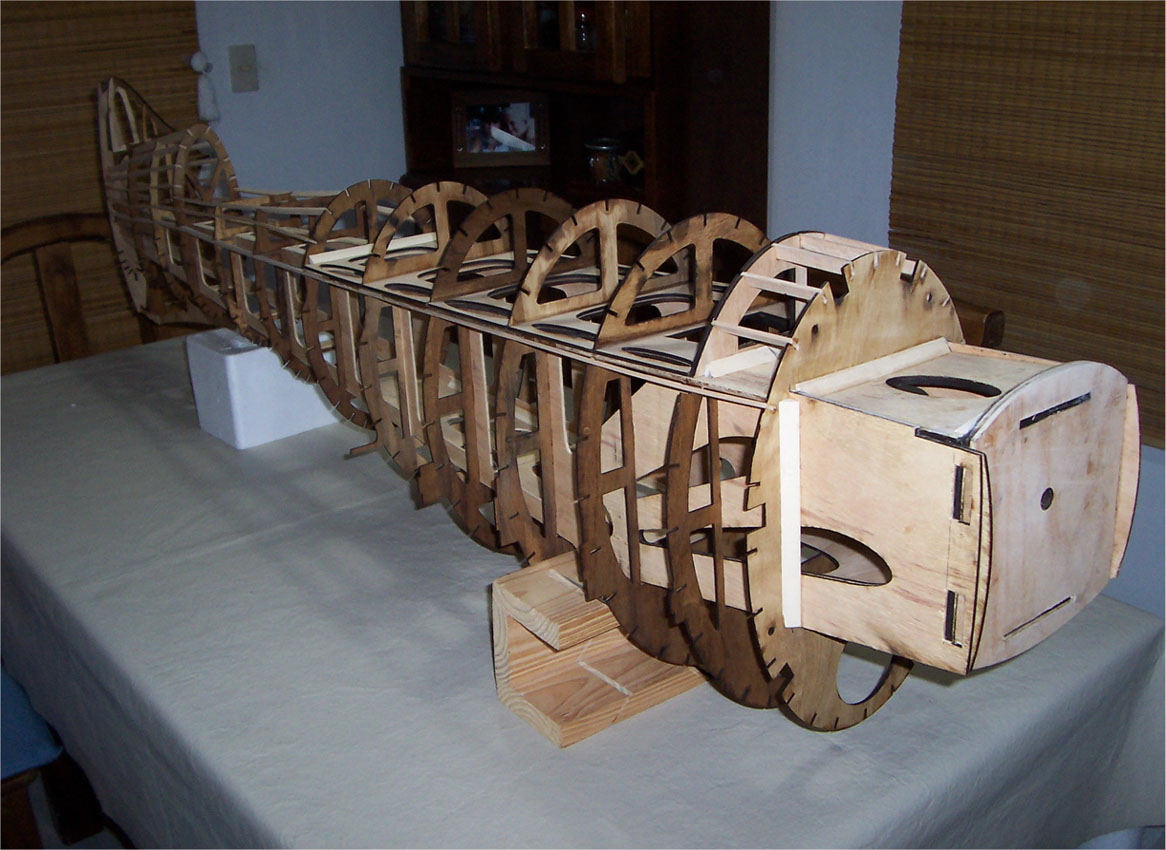

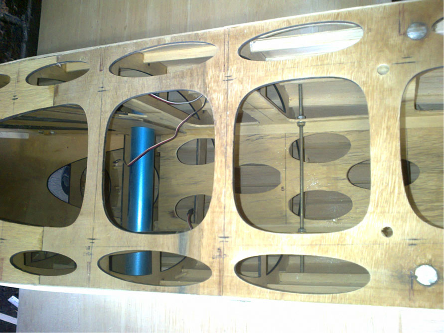

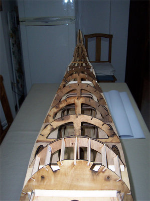

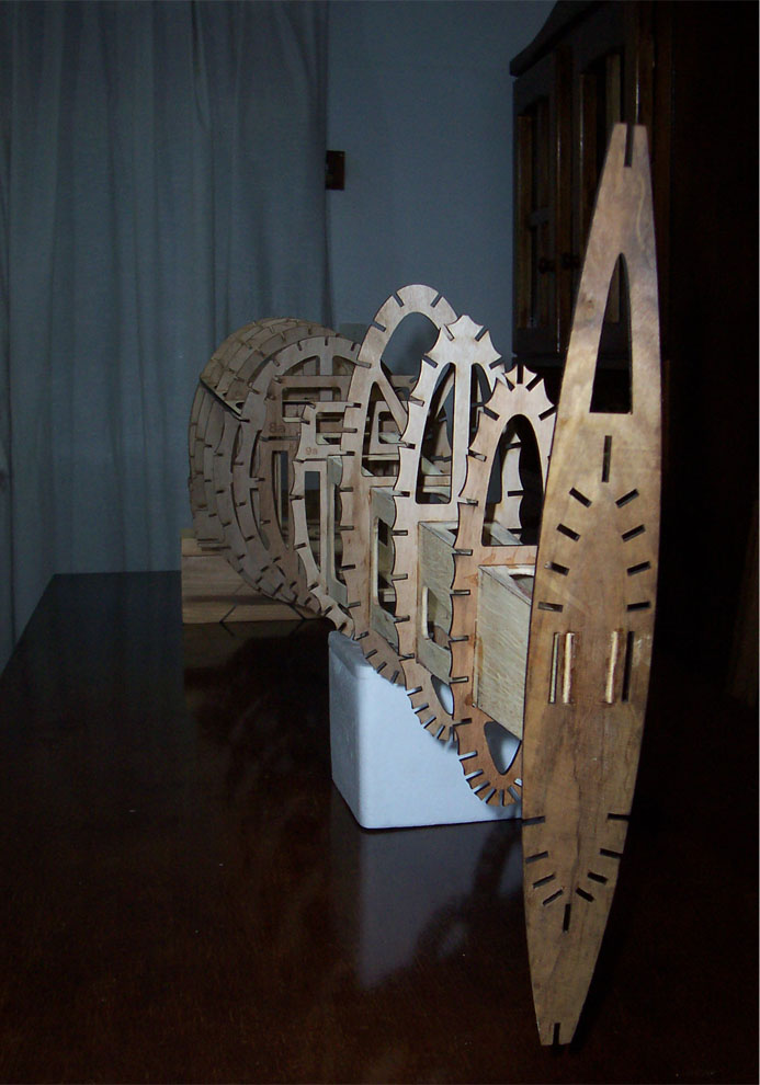

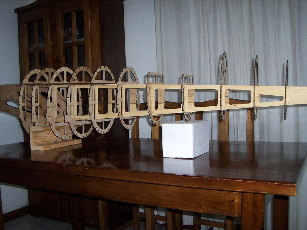

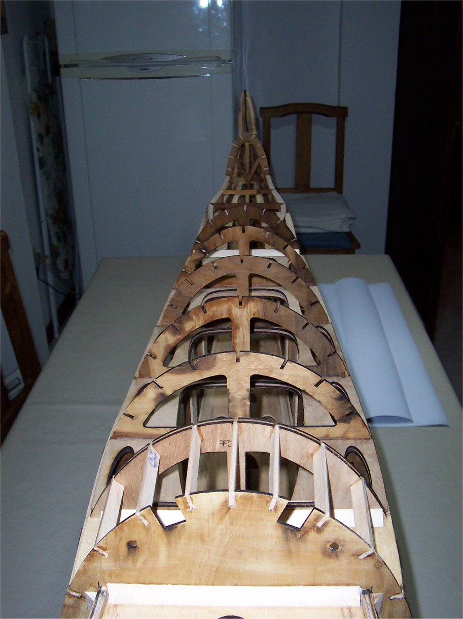

Como verán amigos, aquí empecé a encastrar las cuadernas, 13 en total, en lo que es la columna vertebral o cajón del fuselage
Allí lo que menos parece es un futuro modelo, no?
Una vista algo más completa
#1167631

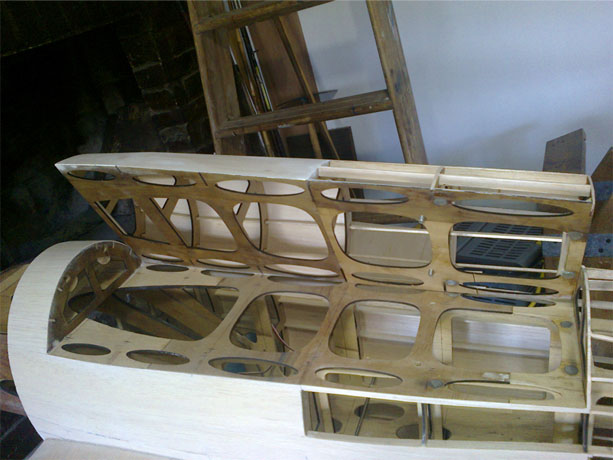

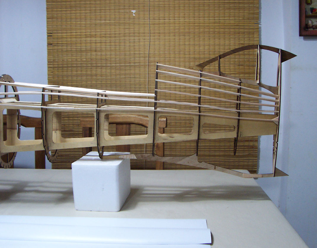

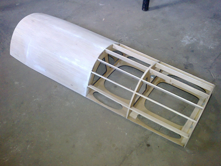

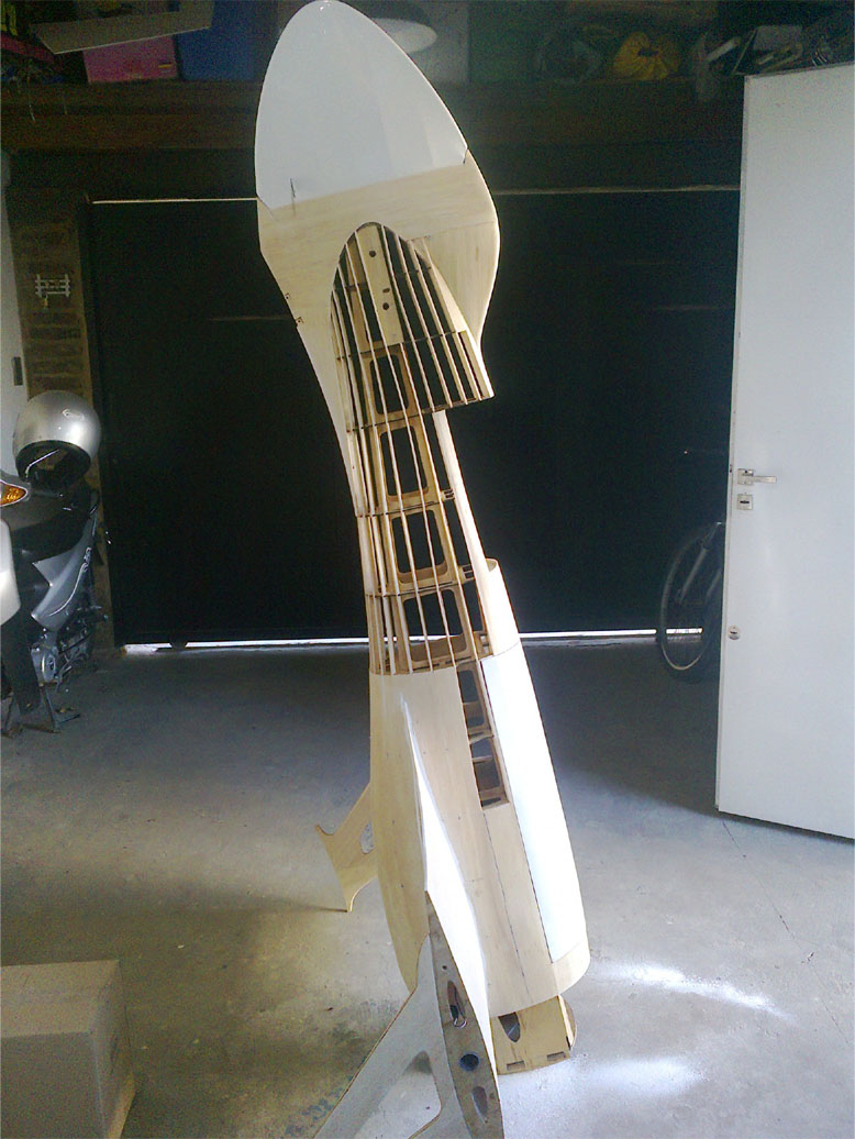

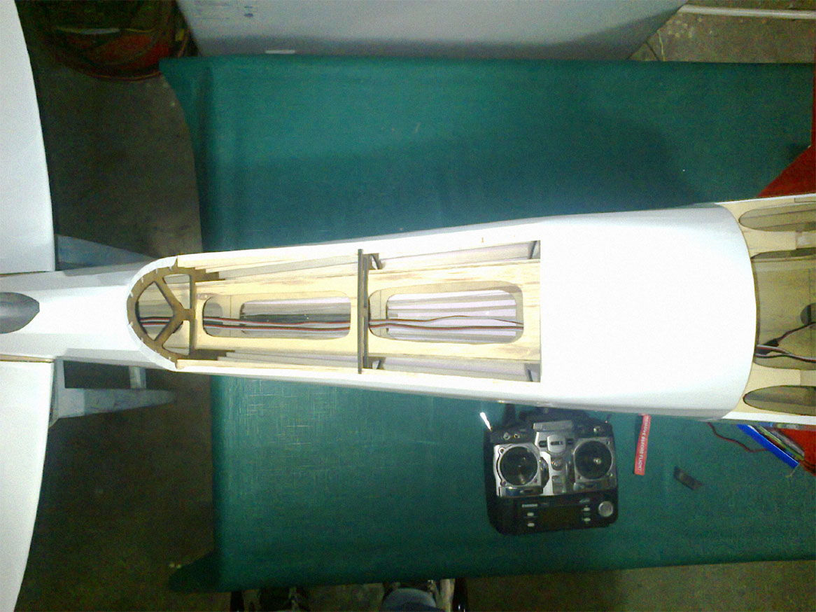

Aquí tengo otra más del esqueleto y es de la mitad hacia atrás. Hasta ahora no hubo ningún contratiempo en el armado, ni siquiera tuve que modificar las medidas de las cuadernas, sí retoqué algunos milímetros hacia arriba o abajo algunas caladuritas de 10x3 mm donde va todo el varillado lateral...y bué! no todo me iba a salir perfecto. Os saludo por hoy, aquí ya es tarde y hay que reponer fuerzas, creo que por ahora, queridos amigos, tienen algo para ver bien desde "adentro" la confección del fuse de este modelo que logró impactarme ni bien ví el primer video. Abrazo cordial.

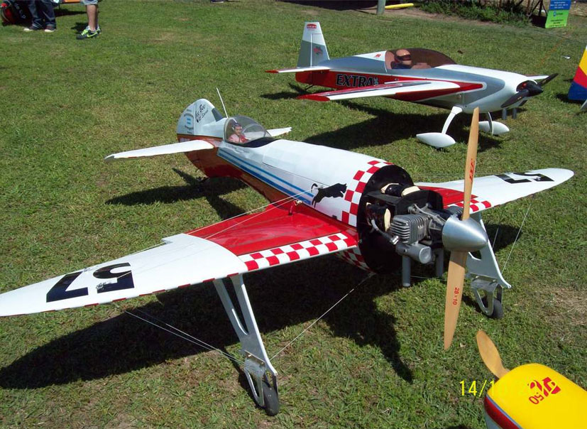

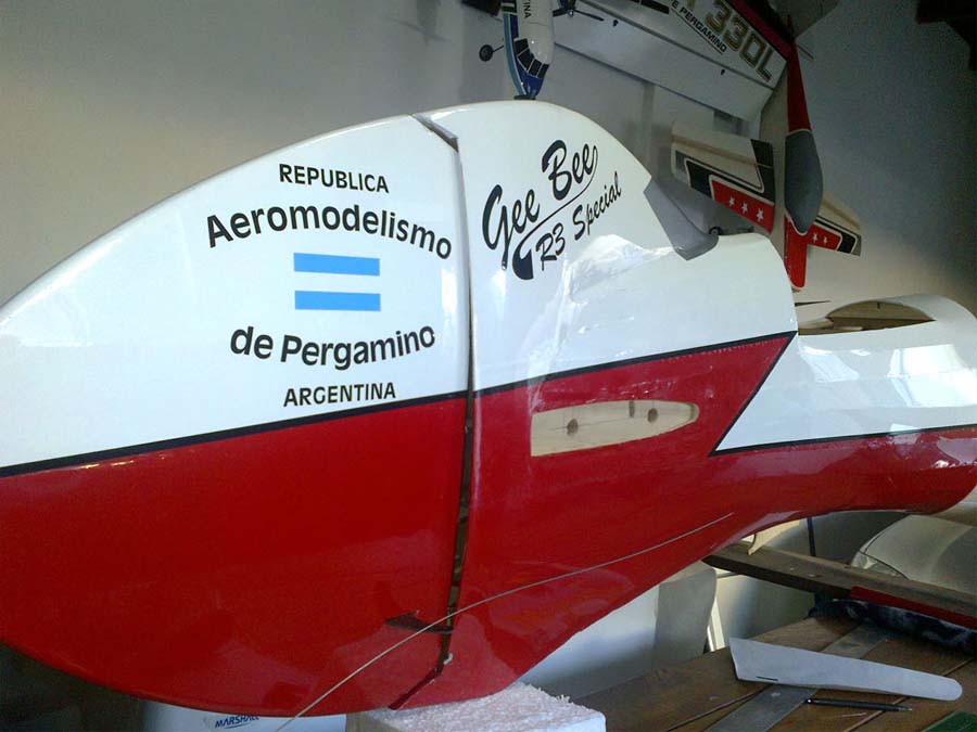

Hola buena gente!...gracias por sus palabras que son muy alentadoras, Ivan...te recuerdo que este modelo ya se estrenó hace poco más de un mes y fué testeado con un 100 cc bicilíndrico que yo tengo en un Extra 330L de 33% escala para ver como reaccionaba en vuelo, ya que se trataba de un modelo hecho íntegramente con mis planos, en cuanto a los giros, los aterrizajes decían que eran difíciles de lograr, que el formato del timón era pequeño en relación al modelo,en fin un montón de "fantasmas" dando vueltas que hacían que le tuvieras algo de miedo a la hora de volarlo, nada de eso era cierto, voló de lo mejor, y sin ninguna rara reacción, ya vas a ver el video estreno más adelante. Ahora vamos por el radial 250cc !!!, veremos que pasa...les muestro como siguió la construcción y desde ya les digo que las alas siempre en todo modelo las confecciono en telgopor enchapado en balsa de 1,5 mm, éste no fue la exepción

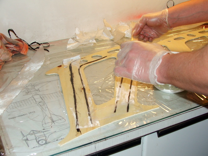

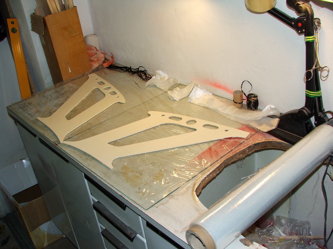

Los trenes de aterrizaje fueron cortados en madera terciada de 3mm (2 para cada uno) unidas con fibras de carbono y resina epoxi para lograr una mayor rigidéz

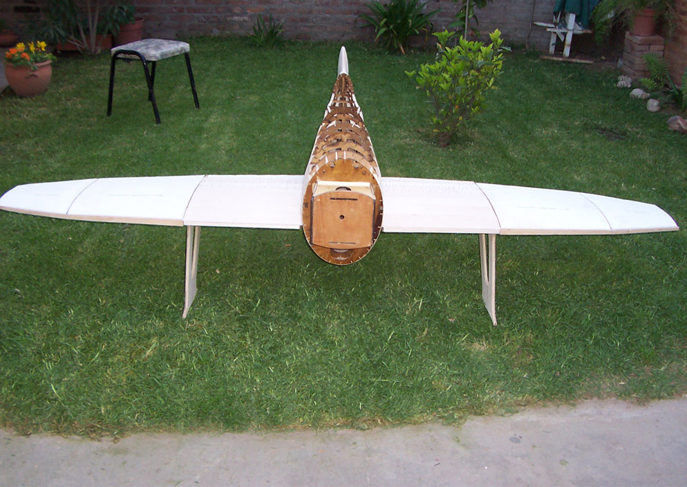

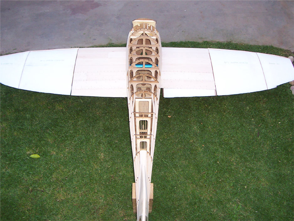

Así terminé las mitades externas de las alas

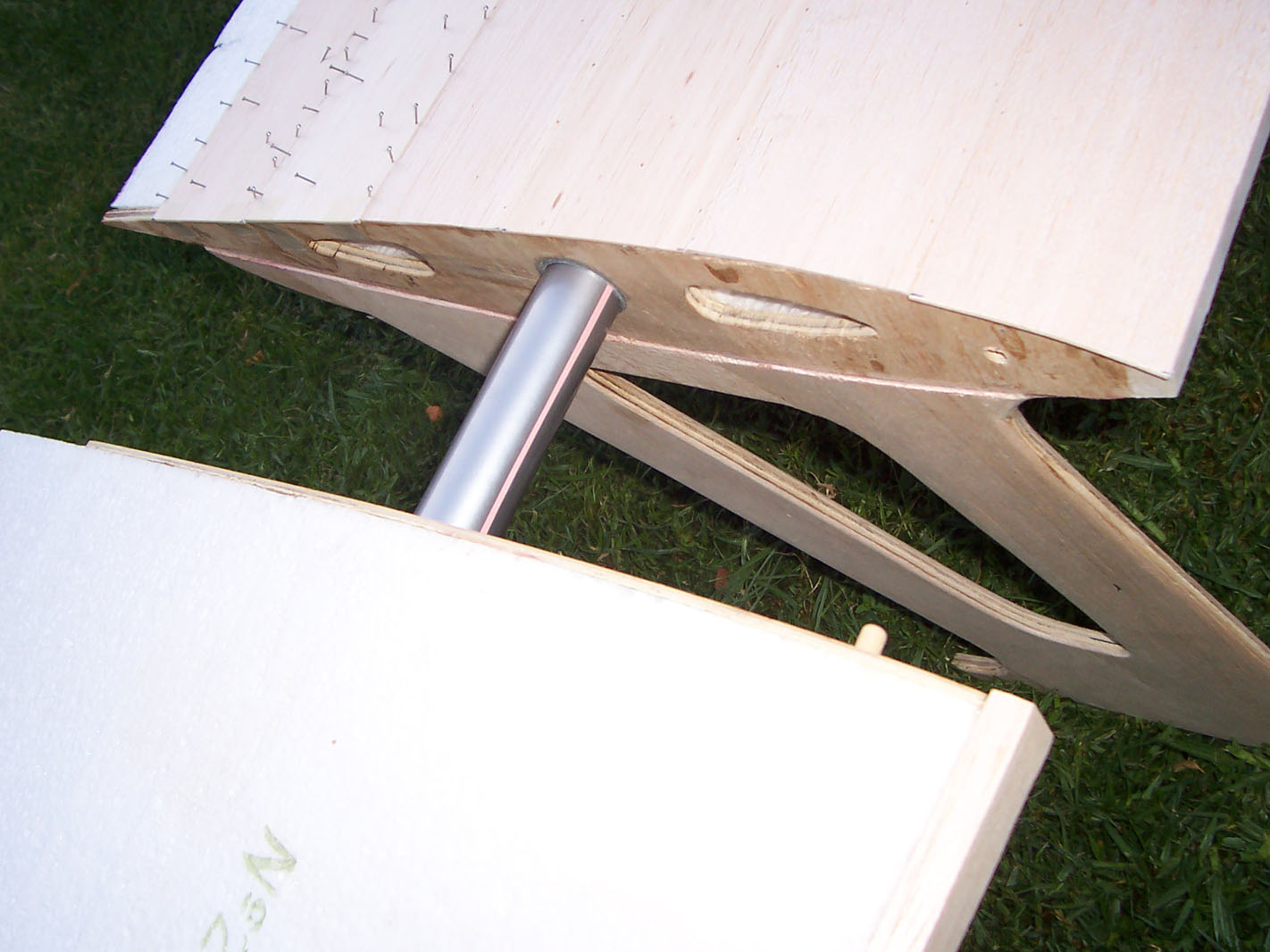

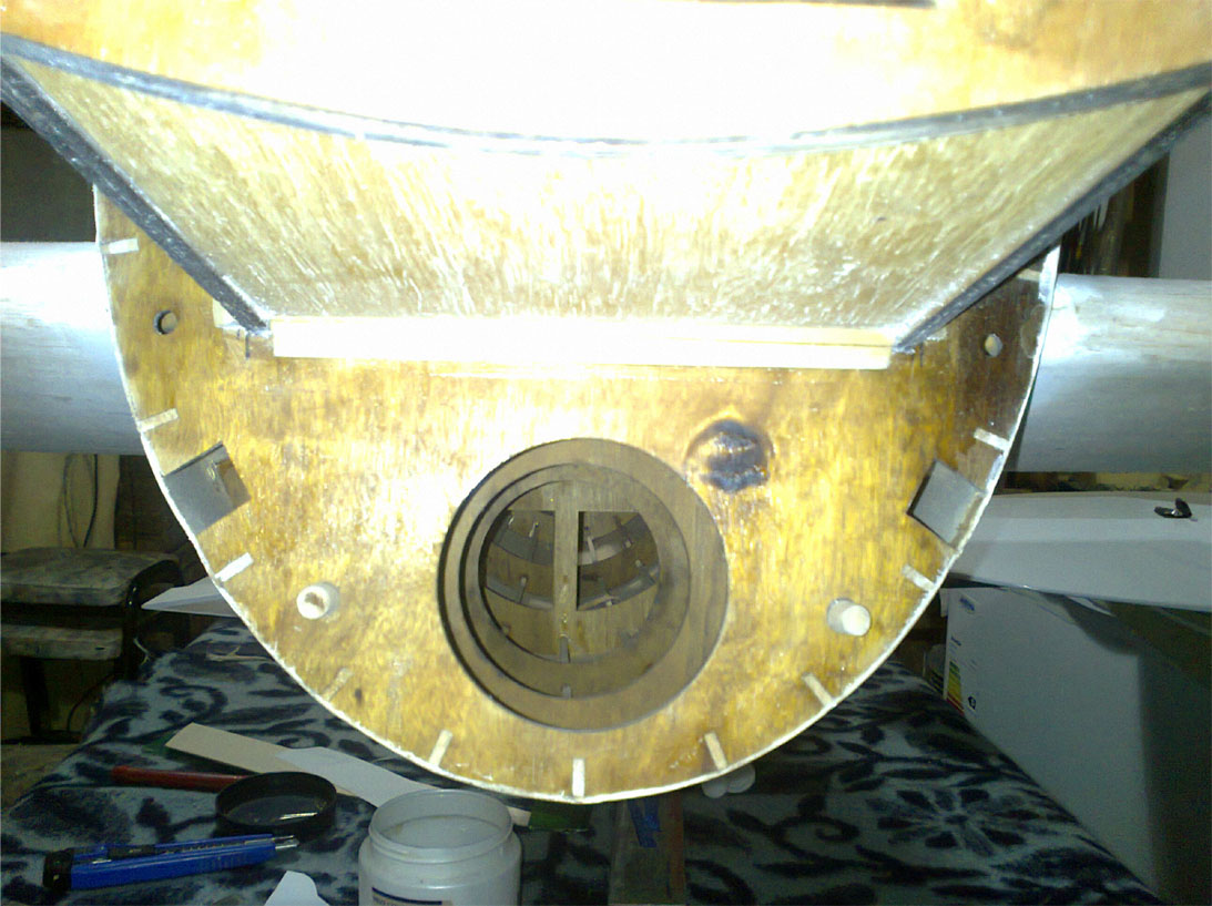

La estructura es la siguiente: al fuse lo atraviesa una bayoneta de aluminio en la que va insertada y adherida al mismo las 2 porciones centrales de alas, y a éstas se les agrega estas de la foto
Aquí se ve la bayoneta dentro del fuse y parte del interior del mismo

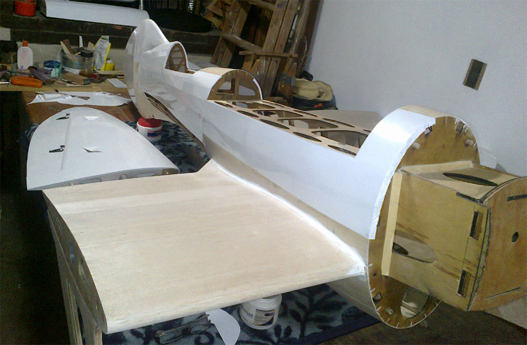

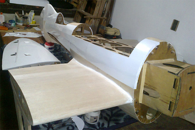

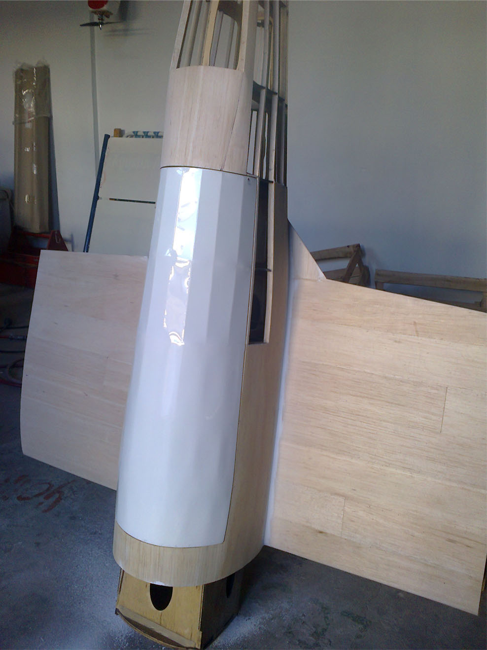

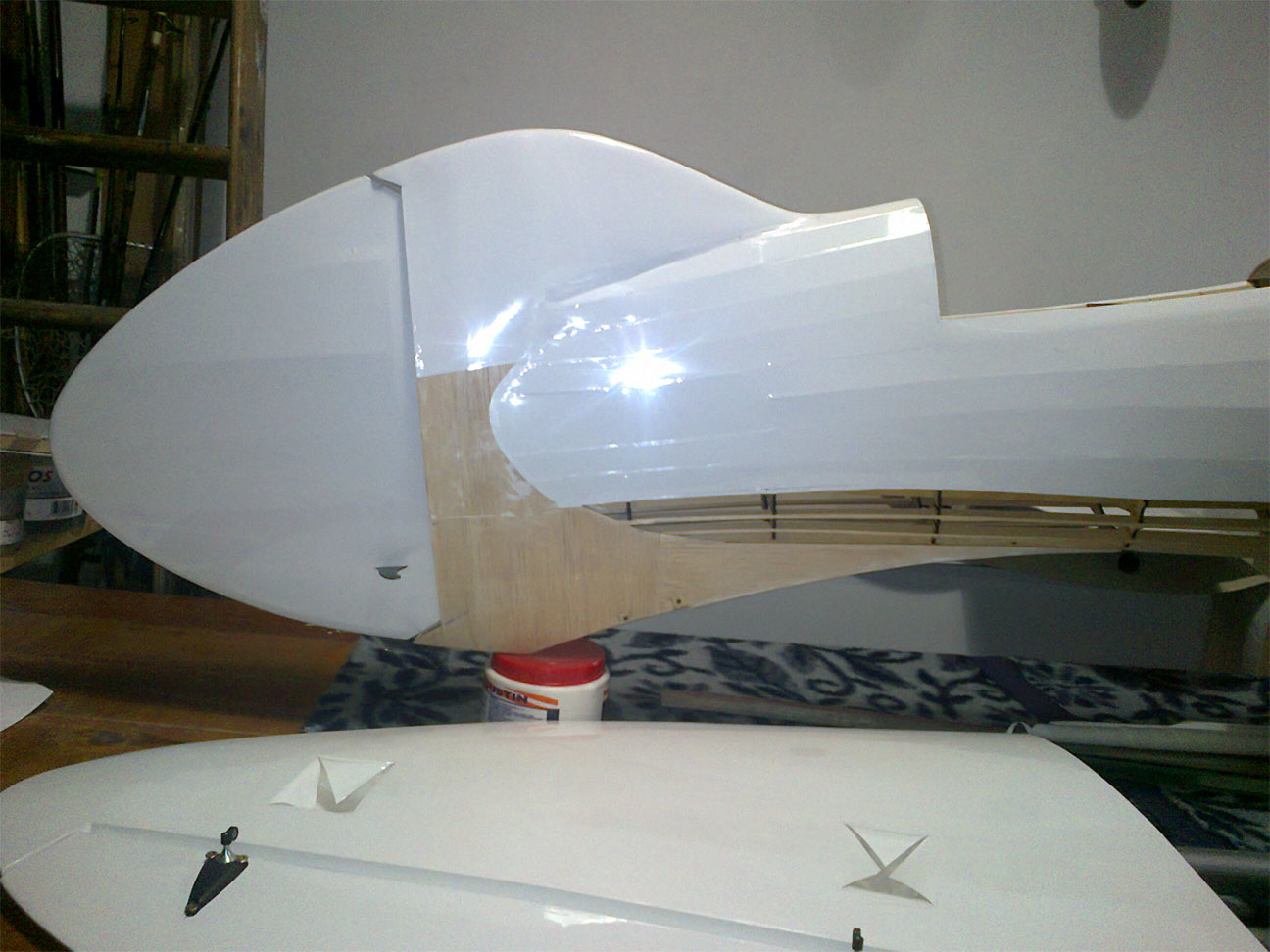

Esto es lo que cubre el fuse desde donde termina la trompa hasta la cabina
Aquí se la ve en su lugar

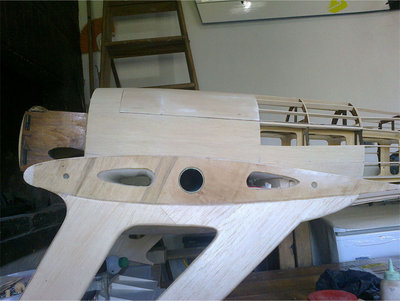

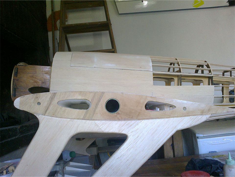

En esta está la porción central de ala adherida al fuse
Este es el perfil alar, verán que es bastante gordito, con su bayoneta y los agujeritos para los pines que insertarán alli e impedirán que se roten las puntas de ala

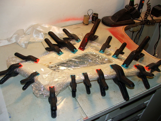

Una vista superior del alojamiento de la cabina, que todavía está en proceso de moldeado

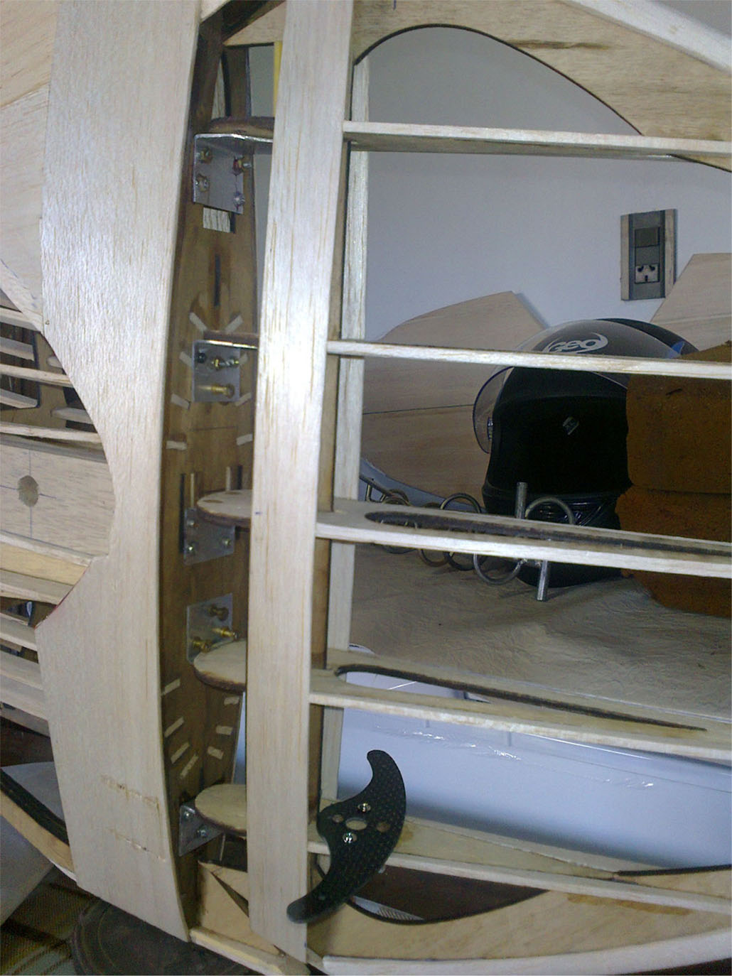

Al timón de dirección lo fijé de cinco chapitas de aluminio que están atornilladas a la última cuaderna del fuse a las que las atraviesa como eje un rayo de bicicleta del más gruesito que conseguí

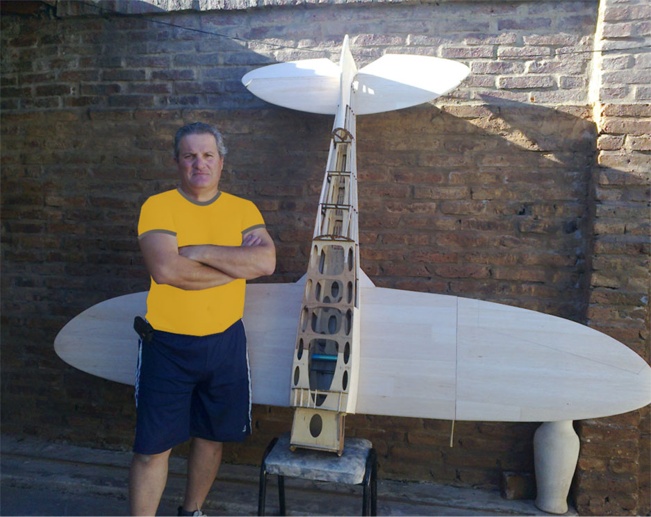

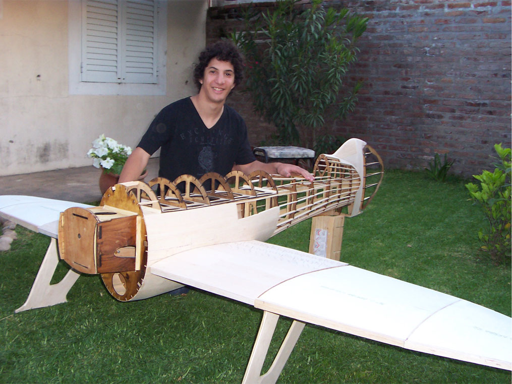

El primer ensamblado, ese gordito soy yo...hola!

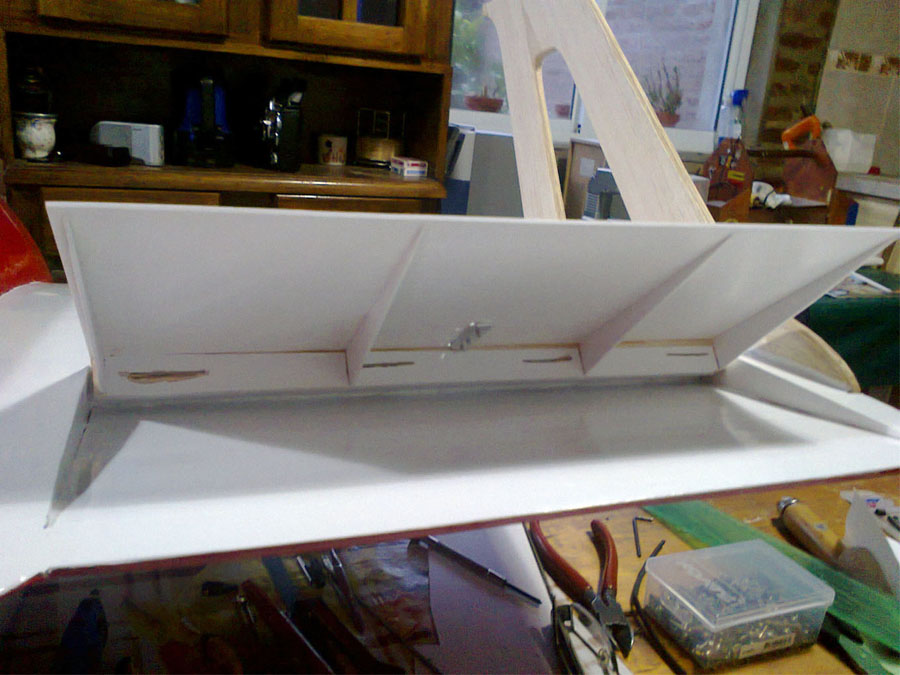

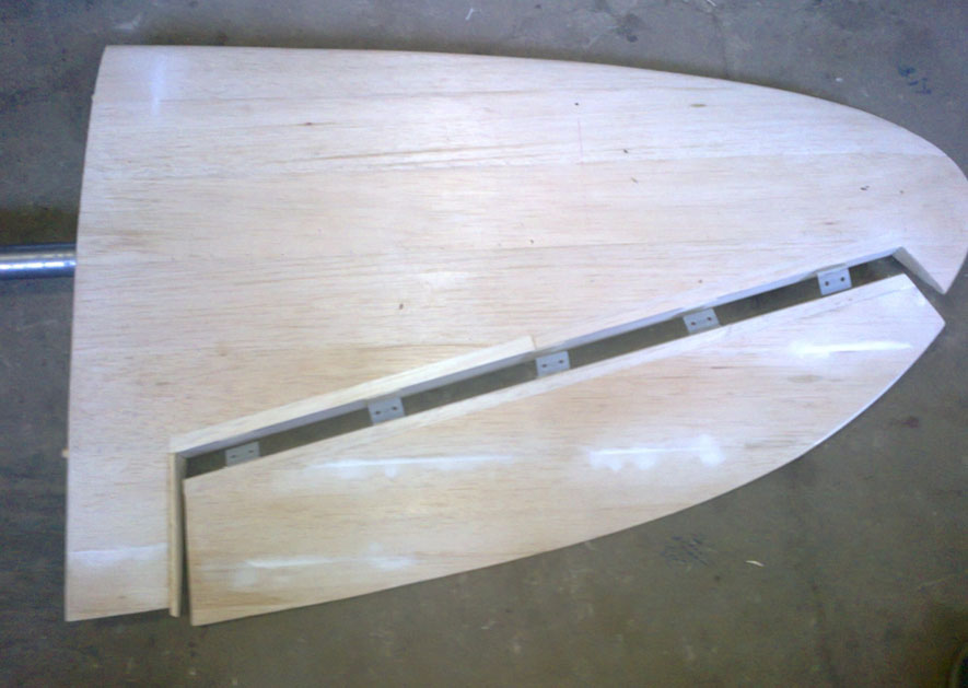

En las próximas fotos os muestro la construcción de los flaps

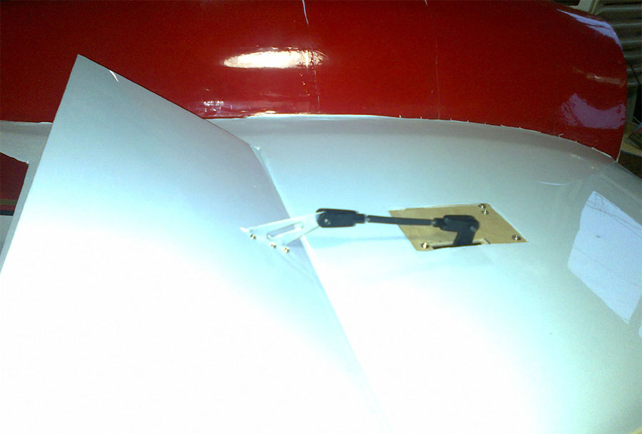

Por ser un racer, supongo que en los aterrizajes el modelo debe entrar demasiado rápido, una forma de frenarlo es con unos poderosos flaps bien calados, inclusive en algunos videos lo he visto aterrizar con este sistema puestos a fondo, todo esto se vió innecesario cuando aterricé por primera vez este Gee bee que con 15,5 kg lo hizo bastante suave, en cuanto a lo que utilicé para armarlo tomé un rectángulo de material plástico llamado alto impacto, al que le pegué una varilla como borde de ataque y de donde pegué las bisagras, le calé un control horn al medio y lo muevo con un servo Savox para 26 kg de fuerza

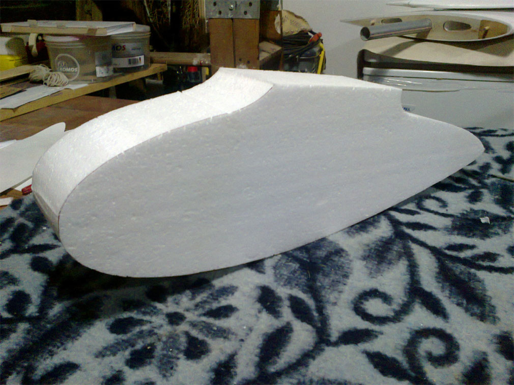

Grupo de estabilizadores también construídos en telgopor

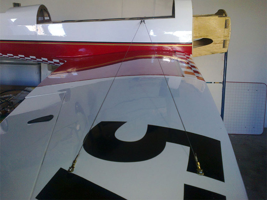

Si bien este sistema de arriostrados funcionó bien en el vuelo estreno, ahora cambié los clevis y chapitas de terminales de cables de automotor por otras de aluminio con tornillos con una perforación en la cabeza, por donde paso el cable de acero con una tuerca autofrenante de atrás

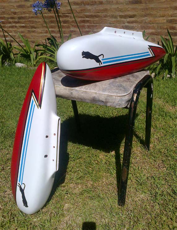

Esto es el zapato de ruedas de 56 cm de largo hecho en telgopor al que luego moldeo con lijas y más tarde sumerjo en pileta de yeso para tener el molde y así trabajar con resinas

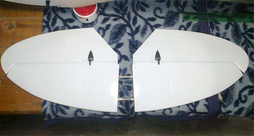

Entelado y decoración del timón de dirección

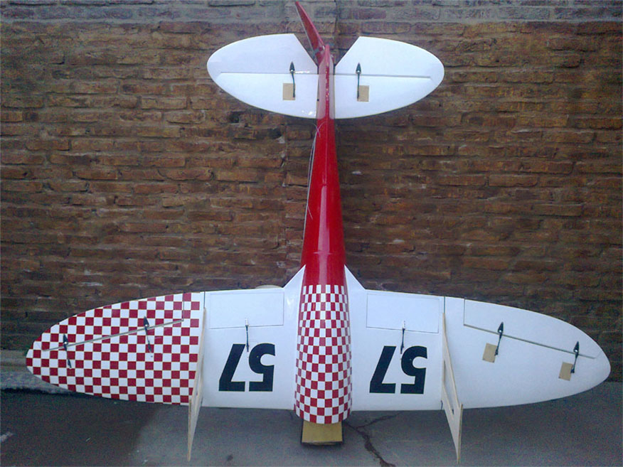

Muestra de cómo quedó decorada la parte de abajo del modelo

Hola Juan Manuel, te agradezco mucho por tus palabras, en realidad no tengo más fotos que esas de la construcción, datos pedime lo que quieras y más fotos pondré a medida que vaya visitando encuentros, ahí va el primero que se realizó en la ciudad de Esperanza, provincia de Santa Fe, un cordial abrazo y estoy para lo que necesites.-

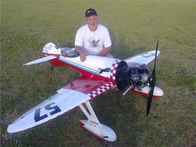

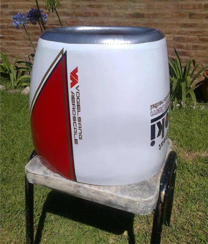

Hola compañeros! Tengo una alegría inmensa y quiero compartirla con todos y esa alegría es que nos llegó el Moki 250 cc, es impresionante!...lo recibimos el día viernes 28 de diciembre y a pesar de los preparativos por las fiestas navideñas, ya hoy miércoles 2 de enero, el motor ya fué colocado en el modelo y probado por primera vez en mi taller, pero no me quiero adelantar más, primero les mostraré cómo he ido termiando otras piezas importantes del modelo, como ser los zapatos en todo su acabado, miren

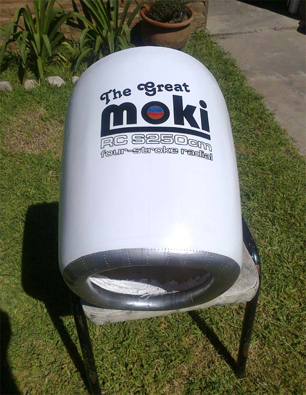

Después vean esta trompa, nació de un bloque completo de telgopor, enchapado en balsa de 2 mm y luego de escarbar con temperatura y lijas el telgopor, le pegué de adentro una capa de robin con resina epoxi
Qué tal las calcos que corté y pegué con mi plotter de corte de vinilo? quedaron buenas, no?

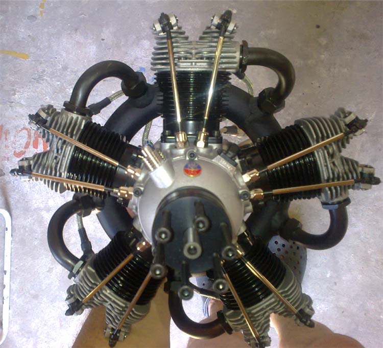

...y acá adentro llegó la frutilla del postre
qué bonito, no? 5,4 kg de tecnología de punta en motores radiales para aeromodelismo...la banda de nuestro campo de vuelos está anciosa por verlo en marcha

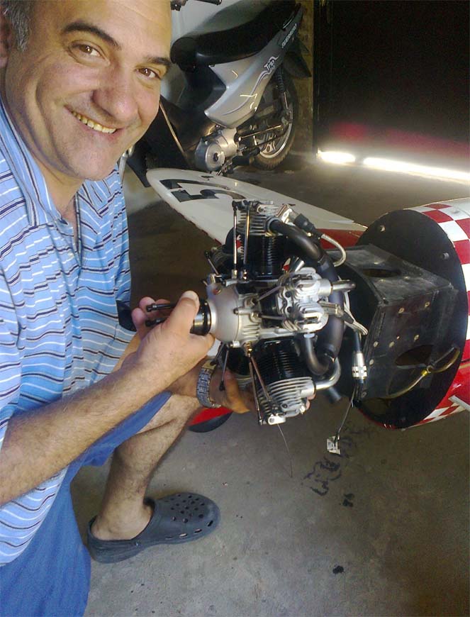

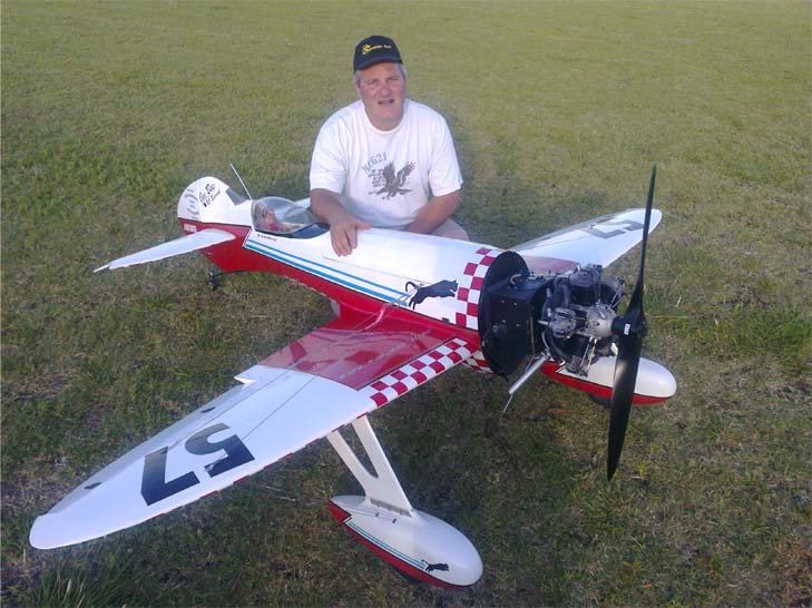

Aquí está mi amigo Fabian presentando en la trompa el moki 250. Les comento que hoy lo probamos y les aseguro que aunque los videos me hacían estremecer por el ruido, ver ésto en vivo...no tengo palabras...es una sinfonía. Bueno, les comento que pensamos probarlo en vuelo este fin de semana, luego el video. Os envío un fuerte abrazo y hasta dentro de unos días.-

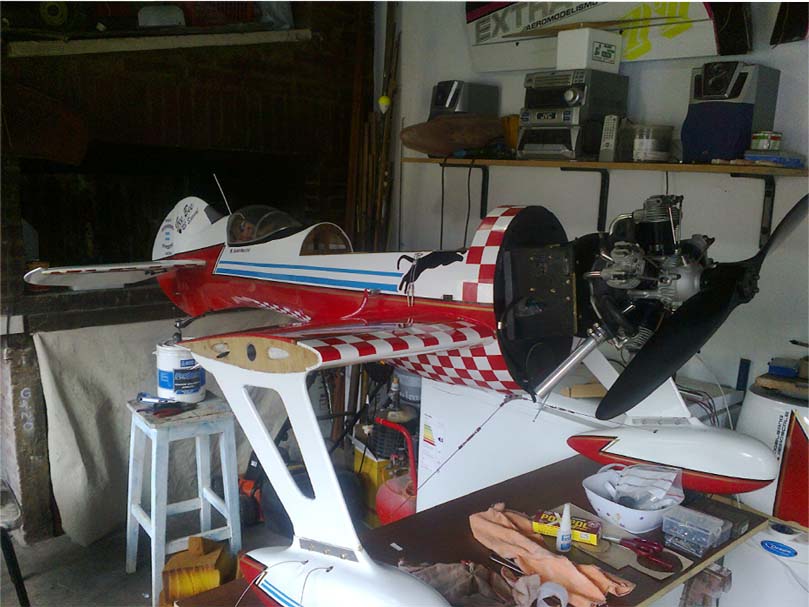

Hola amigos!!! Estos son unos días que no nos están dando descanso! luego de colocar el motor el jueves 3 de enero, decidimos ir a probarlo el viernes, apuntaba a ser un día bastante bueno para la práctica pero despues del mediodía empezó a desmejorar, tal es así que despues de salir de mi trabajo a las 16 hs. decidimos igual ir al aero pese al clima, pero no les cuento más...vean Ustedes el video, hubo ansiedad, emoción, adrenalina al por mayor, festejo...de todo! http://www.youtube.com/watch?v=FQ-wKf0UQEM
#1188591

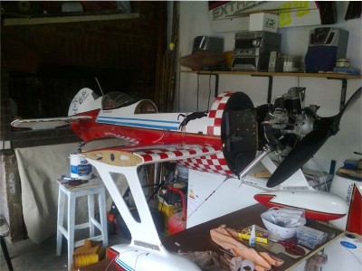

Así está despues del día de tormenta, en pleno control total y limpieza
Ya se lo va viendo más completo, para el próximo fin de semana le colocamos la trompa y veremos como se comporta el tema temperatura
