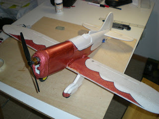

Actualizo.

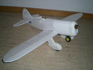

Un fin de semana de viento y pegamento después, he montado el tren de aterrizaje. Una bancada de madera para el motor, la carena de depron y cartón según el plano, instalado servos de cola, motor y variador.
Faltan los servos de los alerones y fijar las alas al fuselaje. No sé si pegarlas definitivamente o sujetarlas con gomas. El avión no es muy grande y transportarlo con las alas puestas no es mucho problema. El problema que le veo a sujetarlas con gomas es que se puedan mover en vuelo. Me pasó con el piper cub y la cosa acabó en barrena y piñazo. Qué me recomendais para fijar bien las alas?

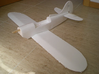

haber si te puedo ayudar ralph.¡¡ mira las fotos y a lo mejor te doy ideas.¡¡
yo le pongo dos palillos de pinchos fijado en el fuselaje. cojes un trozo de plastico rectangular y le haces dos orificios a corde con los dos palillos. lo pegas en el fuselaje. asi el depron no se agrietara por los movimientos. despues cojes y lo fijas atras con un tornillo. tambien pegale plastico para que no te agriete el depron. si ves que no esta fija del todo puedes reforzarla poniendo dos tornillitos en los lados del fuselaje. asi tendrias cuatro puntos de sujecion. y si pegas el ala , tienes que estar muy seguro respecto al centro de gravedad y toda la panafernalia. saludos. :)
esto va fijado en la parte delantera..
y este a tras ... tambien puedes colocar dos en ambos lados del fuselaje.
ala 2.jpg (8.5 KiB) Visto 6133 veces

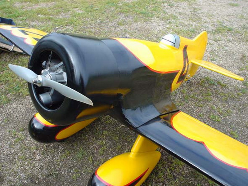

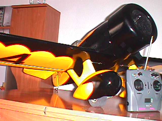

Ralph,

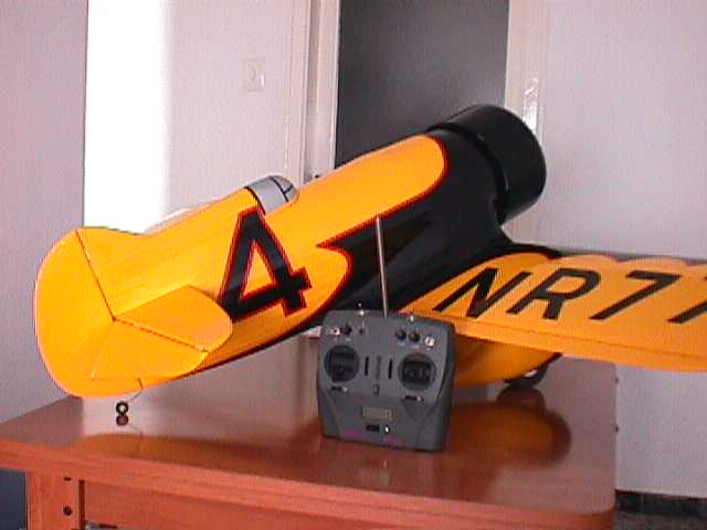

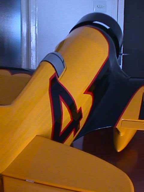

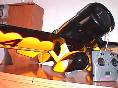

ahora, a por este (yo lo tenia con un 10cc glow) :
Sds
Por Pichi_Arg
#1005209
ralph escribió:Lo creas o no tengo los planos de ese mismo modelo ya imprimidos. Está muy bien acabado el de las fotos. ¿lo hiciste tú?¿es depron?
Si, lo hice yo, pero es balsa y contrachapado...recubierto con oracover.
Sds
