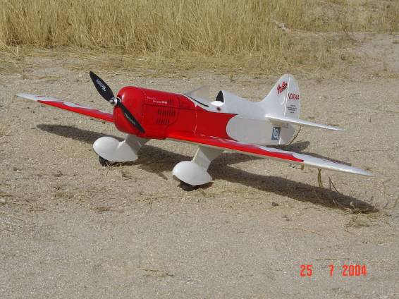

Ya era hora José. ¿Quieres alegría? al mío le sobra lo suelo volar a medio gas y la verdad es que estoy encantado con él. Es increíble lo bien que vuela y lo despacio que puede llegar a ir, incluso se me sale de pista de lo que planea para aterrizarlo.
AXI280820
Aeronaut 8,5x6
3S2P packs de 1500mAh Kokam
CC Phoenix25

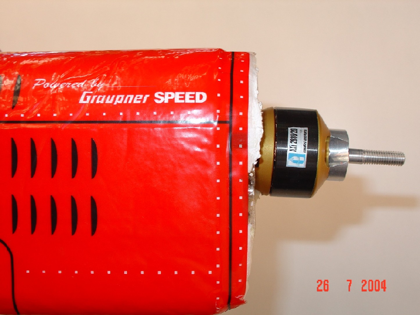

Este motor no se le puede poner el 'Radial mount'? :shock:
Como lo has montado con una bancada, pero no sale en la foto?
