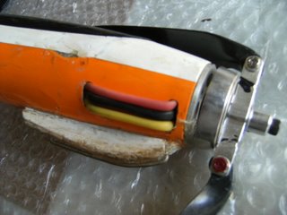

Yo paso los 3 cables por el exterior del fuselaje, lateralmente.Los vuelvo a introducir una vez han sobrepasado la longitud del motor para conectarlos al variador.

Después otra cosilla, el tema de los cables que explicas, puedes poner alguna foto para entender tu explicación?

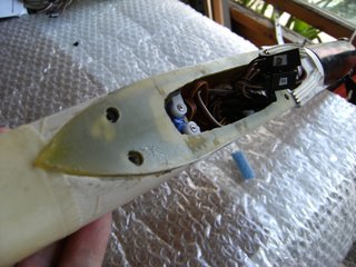

Las fotos

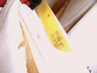

Lo que mas guerra me ha dado, ha sido pegar la V de la cola, aunque el kid lleva una plantilla de los grados que tiene que quedar, la faena ha sido aguantarlo todo.... :oops: :oops:
Uploaded with ImageShack.us
y el paso siguiente ha sido colocar el motor en el morro, con la varilla de acero pegada con epoxi, parece que libera bién los cables:
