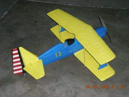

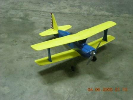

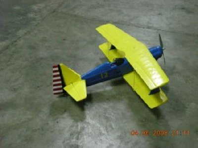

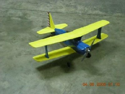

Por si no lo reconoceis, es el GEMINI de multiplex.
Bueno, se ha hecho lo que se ha podido.
Todo el arte y mérito es de un amiguete llamado Angel "Maleta", al cual le debo el favor, de la inestimable ayuda y paciencia que ha tenido enseñándome a pintar.....y a pintarlo, claro està, jejejee.
Tenía ganas de acabar de pintarlo para mostrarlo en el foro.
A ver si os gusta. Me parece que en vuelo será resultón, teniendo en cuenta que este cacharrito ya es veterano y lleva muchas horas de vuelo y tiene sus cicatrices de servicio.
Ya os cuento como ha ido en vuelo.

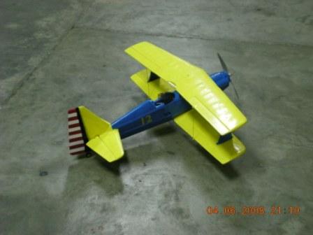

Por avionet
#682504

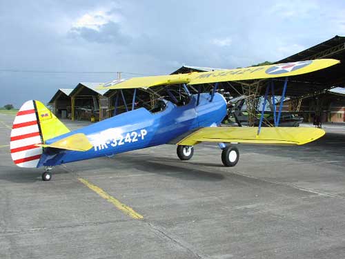

Bueno...la idea era que se pareciera a éste en algo, jejejeje
¿Algo tiene? ¿no os parece?

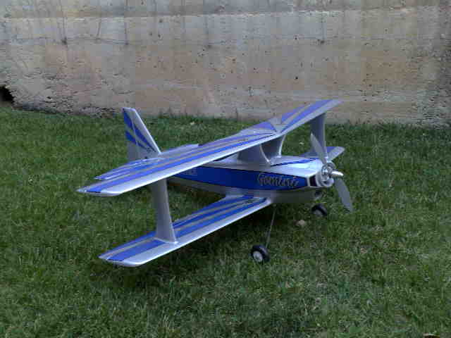

AXI 28 20 -10 TRASPLANTADO DE UN ACROMASTER, PALA SLOW FLY 10.4.7 SE SUBE POR LAS PAREDES, UNA MARAVILLA. JEJE
LA VARIANTE GRIS ES PRECIOSA VERDAD? O POR LO MENOS A MI ME LO PARECE

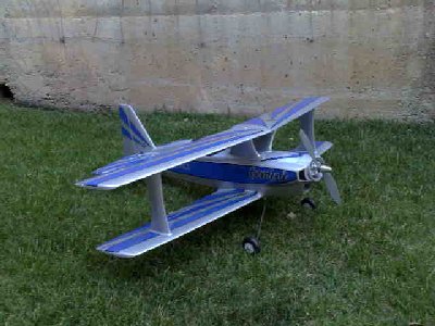

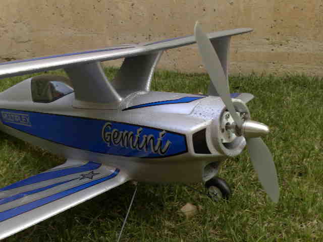

Por Estoner
#699576

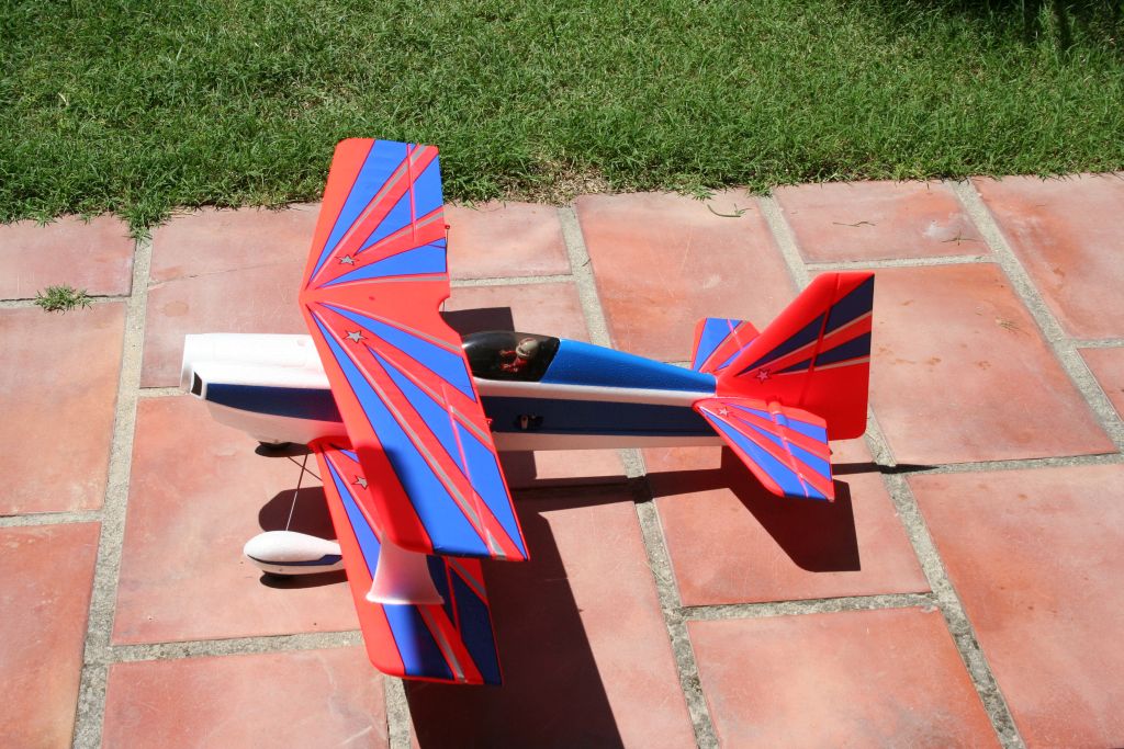

Hola.
Yo lo pinto con con pintura específica para polycarbonate La marca es TAMIYA COLOR. Es carilla pero te cubre super bien y se seca rapidísimo.
Este es el resultado.
Por avionet
#699618
Caray...que bonito te ha quedado.
Yo usé en un funjet tambien la pintura tamiya y me quedó bastante chulo (para mi gusto), pero le saltaba la pintura al mínimo roce. Con esmalte acrilico me ha resultado mejor e infintamente mas barato. (con un bote de 500 gr. tienes pintura para toda la vida y parte de la otra, jejeje.
Con respecto al brillo, tu eliges, ya que la puedes compar en brillo o en mate. A mi me gusta mas en brillo tambien, lo pinté en brillo y me gustó el resultado.

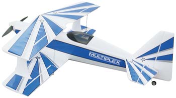

una duda que me surge:
que diferencia (esteticamente hablando)existe entre el gemini de multiplex y el ultimate? adjunto fotos, a parte de la decoracion.
se podria decir que es el mismo modelo??
