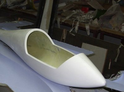

Hola :
Hace años un aeromodelist francés Jean Claude Barquetta ( o algo asi) hacia un semikit ( fuselage en fibra y nucleos de foam cortados).
Creo que Manuel Tierz de Zaragoza se hizo una.
Alex Mahillo
Por termico
#1093940
Juderrrr!
¡Qué fuselaje más guapo!!!!! ¡ quien lo pillara...............! :mrgreen: :mrgreen: :mrgreen:

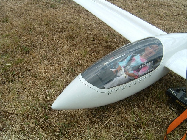

Os adjunto unas fotos de mi Genesis 2.
gen05.tif(1).tif
gen05.tif(1).tif (190.81 KiB) Visto 6197 veces
gen15.tif

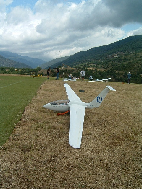

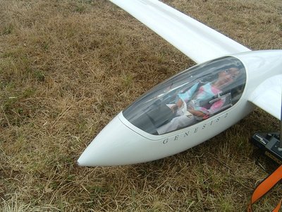

#1094048
Mas fotos.
gen02.tif(1).tif
gen02.tif(1).tif (147.64 KiB) Visto 6194 veces
gen08.tif(1).tif
gen08.tif(1).tif (169.41 KiB) Visto 6194 veces
gen21.tif(1).tif
gen21.tif(1).tif (159.2 KiB) Visto 6194 veces

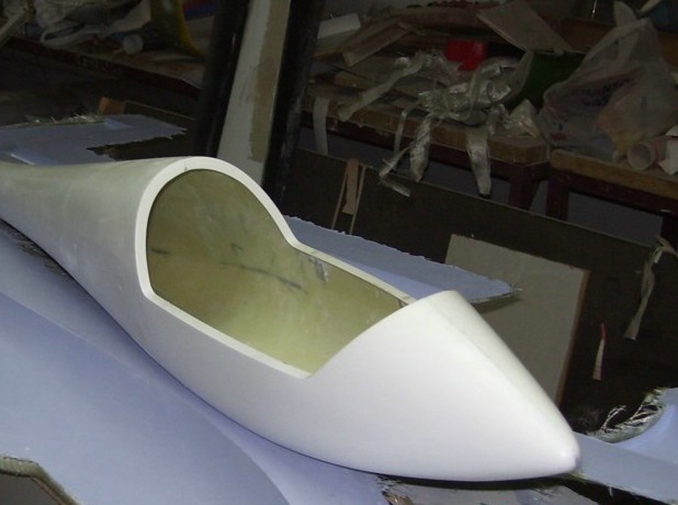

Por Malolo
#1094053
He encontrado una foto de como era el kit cuando me llegó. Es un poco pequeña pero da idea de como era.
