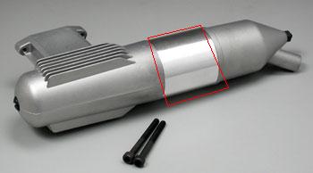

#77527
Por cierto Carlos, que motor le vas a poner?
Le he plantado el Os91Fx para ver como queda y el escape toca en la parte de abajo del fuselaje, en la hendidura que lleva para el escape.
Creo que no quedara mas remedio que recortar madera!!!
Otra opcion es recortar el cilindro del escape 1cm y ya no tocará.
O poner un escape pitts.
En cuanto pueda pongo unas fotos del problema.
Salu2

#78494
Pensaba poner un Tower Hobbies 75, que es una pasada. El peso del motor con escape original esta en 674 grms, con 2.2 cv. El escape tambien toca en la rampa de madera.
Ya lo tengo casi terminado, con Pull-pull en cola y hoy compraré un Hitec 635 Karbonite para profundidad. El CG se queda un poco atrasado, por eso, he decidido poner un Supertigre 90, que pesa con escape original 761 grms, y da 2.5 cv, ademas con este motor no he de retocar la rampa de refrigeracion, ya que el escape tiene un dispositivo giratorio que ayuda a evitar que choque con ostaculos en la instalación.
El proximo fin de semana lo probaré.
No te recomiendo que recortes el escape del 90, ni que lo montes sin el anillo intermedio, yo modificaria la rampa de salida de aire caliente, haz la abertura necesaria y coloca un poco de fibra con la forma que necesites.

#78502
Carlos Monge escribió:No te recomiendo que recortes el escape del 90, ni que lo montes sin el anillo intermedio, yo modificaria la rampa de salida de aire caliente, haz la abertura necesaria y coloca un poco de fibra con la forma que necesites.
Era la siguiente pregunta que queria hacer, en vista que los escapes pitts son mas pequeños que el de serie, que inconveniente habría en quitarle el casquillo de aluminio que lleva y que en otros motores lo ponen como "opcional"? Hará más ruido? Se calentará más? Tirará un poco menos?
