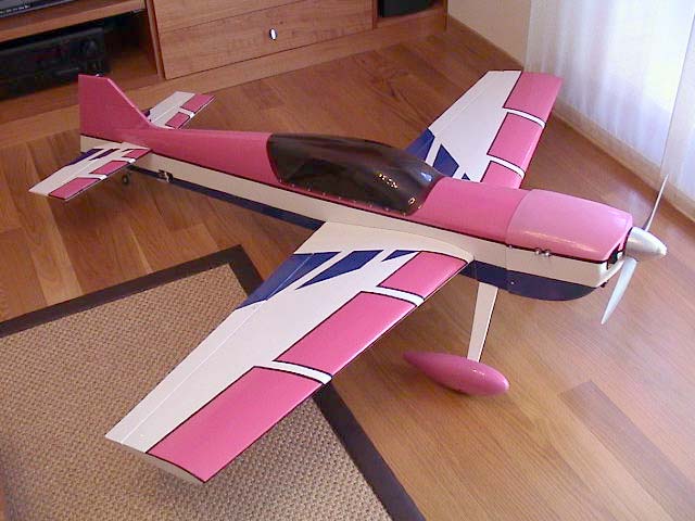

Me gustaria que pusierais alguna foto del Giles del que estais hablando, me parece que es el mismo que tengo yo y tambien un amiguete mio, como bien decis hay muchas versiones de este avión con diferentes tipos de construcción y tambien con diferentes pesos claro, el mio en concreto me pesa tambien 5.1 Kg aunque como yo soy un poco bestia lo tengo montado con un Supertigre 140 , un amiguete tiene la versión de Orion equipado con un 120 de Thunder Tiger y le pesa 4 Kg exactos. puedo deciros que esta es una combinación perfecta para ese avion y con ese peso vuela realmente bien, con 5 Kg no tan bien.

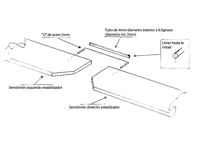

Me gustaria ver si no es mucha molestia esas modificaciones del timon de profundidad, yo llebo el estandar y la verdad es una verdadera patata

Vicente, si puedo, mañana probaré de poner alguna foto, aunque no se si se apreciará porque el sistema del medio tubo limado es bastante disimulado, si acaso haré un dibujo para esquematizarlo.
De todos modos, no abandono la idea de hacerle el sistema del eje asomando por los dos lados como reenvio. Ya me he agenciado un par de cojinetes de un coche de radiocontrol que me pueden ir bien como puntos de rotacion, aunque me queda lo mas complicado que es hacer los soportes y las fijaciones para los brazos de mando. Si lo llevo a cabo ya pondré imagenes. Hoy he ido a volarlo y al primer medio vuelo ya estaba aterrizando y me he vuelto a casa porque hacia un aire con unas turbulencias tremendas y además hacía un frío de los de "cuando el grajo vuela bajo..."

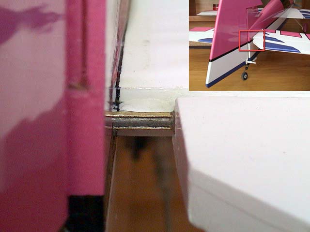

Bueno, ahi van las imagenes de mi giles y un pequeño "esquema" con la modificacion sencilla del estabilo. He hecho el "apaño" con tubo de latón de 4mm comprado en "Leroy Merlin". Yo simplemente he pegado el tubo con "Loctite", pero seguramente quedaria mas fuerte con epoxi.
Saludos,
Mi avión bonito
detalle empenaje
esquema

Muchas gracias músico por las fotos y esquema, la verdad es que es un sistema sencillo y aparentemente eficaz, pero despues de leer esas dos roturas por culpa del timon de profundidad ya no se que pensar, aunque si que prodriais explicar un poco mas detalladamente cuales fueron las causas exactas de la rotura. Que fue lo que se rompio :?:

Por musico
#34374
Me da que pensar en lo que comentaba de las bisagras. Tal vez el estabilizador fluctue mucho en vuelo y las vibraciones acaben por destrozar las bisagras o despegarlas. En todo caso, yuyu...
