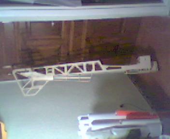

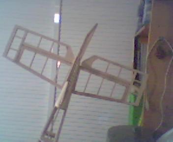

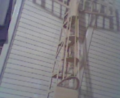

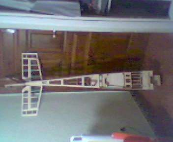

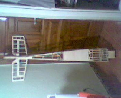

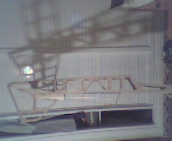

#217953

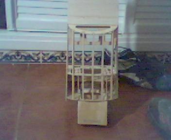

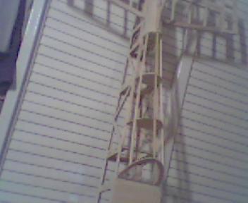

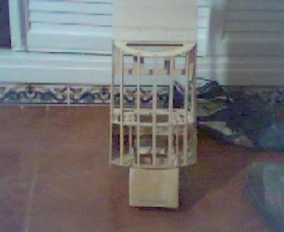

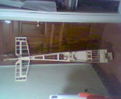

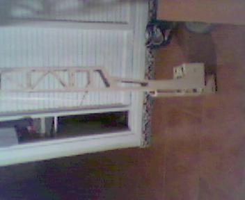

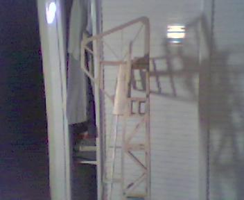

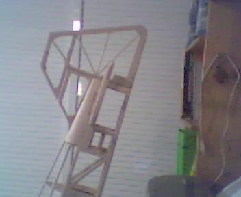

Bueno, no me he podido resistir a poner unas fotitos de la operacion "Visturi Azul" que le estoi haciendo a mi giles de aeroglow. El avion en orden de vuelo rondaba los 4.3kg con un motor OS FS 120 de 4 tiempos, una maravilla de motor, pero un peso muy alto para el modelo, vamos k metia el ala k daba gusto, tras esta simplificacion ,si se le puede llamar asi, del fuselaje he obtenido un peso del fuselaje de 750gr (ya le podian dar a los chinitos unos cuter). Bueno el fuselaje totalmente a sido reformado, lo PRIMERO aunke no se reforme es kitarle el refuerzo del tren de aluminio k pesa 100gr, como se le pudo ocurrir a alguien meter eso hay aparte de k te arranca media parte delantera con cualkier porrazito y por supuesto el tren de aterrizaje va fuera k son otros 300gr con las ruedas k por cierto tampoco son de muy buena calidad. A lo k iva, todo el contrachapado k es normalito, lo he cambiado por abedul de 2,5mm , menos peso mayor riguidez y me a dao por forrarlo en 2mm para no kebrarme la cabeza en la union con la parte posterios, ahora toda la parte desde el ala a los estabilizadores esta akijerada al maximo(no me atrevo mas k el motor tiene cojones), el lomo de corcho forrao de 2mm fuera, y con la pieza de contrachapado k nos encontramos detras del forrao de la cabina y hasta la cuaderna donde se alojan los servos dos listones de 5*5 de balsa lijera a los lados y un listoncillo de pino del mas lijero k tengais, en mi caso 4*5 para poder soportar la tension del monokote, bueno los estabilizadores he tenido compañeros k me han dicho que era una masacre(obiw va por ti xd), le he recortado en todo su perimetro 1cm de borde y le he puesto listoncillos de 5*10 para reforzar algo, esto en profundidad, en direccion le he dejado 1.5cm y tb listoncillos de 5*10.
Bueno repaso de ciano ZAP(no me seais k sale igual k el superglurrrrr) en todas las zonas y cuando digo todas son todas, una lijadita con la orbital k ya me duele las manos del cuter y ala tenemos 750gr de fuselaje jejjeje.
El ala me pondre ahora con ella pero ya me esta dando zusto de lo k me vaya a encontrar como anticipo mas de 900gr de ala con electronica(((mmm 500gr seria lo suyo xdxd)))
PD: El pasticullo que trae de casa, aparte de ser malo, pesado y malo malo malo, se corroe con el aceite y se tiñe la madera, la primera vez k lo veo y con la plancha como el perro y el gato k ni la vea k se encoge k se derrite k da gusto. Y si me olvido de algo lo sientooooo.....
Despues de la murga unas fotitos::

Jo! veo que tienes tiempo y ganas de currar. Yo lo he montado tal y como viene de casa, menos el deposito, que va atrasado al máximo y todos los accesorios en acero y carbono, con rótulas. un servo de tiro lineal en acelerador, luces estroboscopicas en los bordes marginales del ala y diodos LED´s de alta luminosidad azules en la parte superior del ala y debajo en color rojo, asi como en el timon de dirección. Esto permite verlo sin problemas los dias nublados y cuando es casi de noche, que en verano se vuela hasta tarde.
Receptor 9 canales PCM y servos Futaba 3010(Aúnque según se comporten tengo pensado cambiarlos HiTech de alto torque rápidos y en carbonite)
La decoración está tuneada al máximo, me gusta que queden bonitos, tan bonitos que den lástima volarlos.
Lo dicho, eres un fiera del cutter, ya me contarás......

ya esta casi terminada el ala (mejor not coment), y la decoracion k le voi a poner ya veras se te va caer la..... jejejeje.ya despues mas tarde pondre las fotillos del ala.
Lo de las luces y demas, aparte de meterle peso ,k ya de si le sobra, se arregla mas bien cambiando el plastico por monocote con unos colores k lo diferencies (que hay por hay unos colores reflectantes k estan k ni te cuento).
