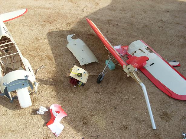

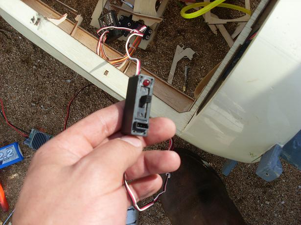

Esta mañana he destrozado mi gilmore,y no por culpa alguna mia,si no por la del interuptor....te puedes fiar.
Que os parece, he estado investigando , y no soy el primero al que el interuptor corta la alimentacion de recerpor y....adios modelo.
Lo único bueno es que no he tenido que abatir los asientos traseros, a entrado todo en el maletero,y me sobró sitio. :mrgreen:
Saludos,y mejores vuelos que el mio de hoy.

Mentira" que el fuse estaba casi completo.
Comenta lo del escape. Tambien crrc-pro y se partio en vuelo,menos mal que lo vi caer.

Pues como dice mi buén amigo Antonio,(Jorge-armas), el escape del ccr-pro 50cc, que tenía montado el Gilmore, se partió en pleno vuelo,Antonio lo vio caer( y el médico le quiere poner gafas, :lol: ),y cuando lo recogí,había partido los tornillos.

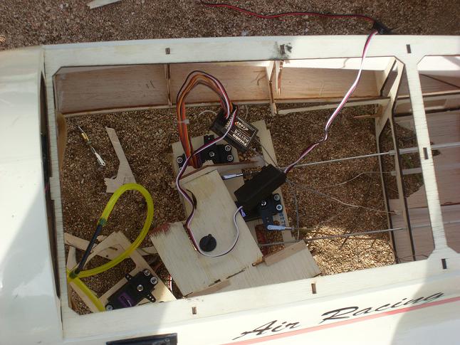

en un modelo de esas caracteriscas y tamaño , ya no por la vida del modelo creo que se debe de montar un eletronico por seguridad
Por jorge-armas
#1004153
NO NO,NI ELECTRICO,NO ELECTRONCO,EL BEC DIRECTEMENTE AL RECCEPTOR O LA BATERIA DIRECTEMENTE AL RECEPTOR,ASI SE ELIMINAN "COSAS" QUE PUEDAN FALLAR.

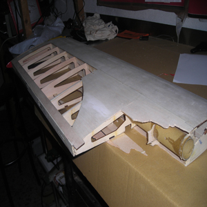

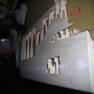

Bueno, he desentelado las alas para ver que daño tenian....os dejo unas fotos, si alguien tiene alguna sugerencia de como reparar esto......se agradece, es que era la joya de mi corona. :evil:

Por jorge-armas
#1004479
He reparado peores Manolo ya lo sabes,pero ahora hay que darle vida a los warbird.

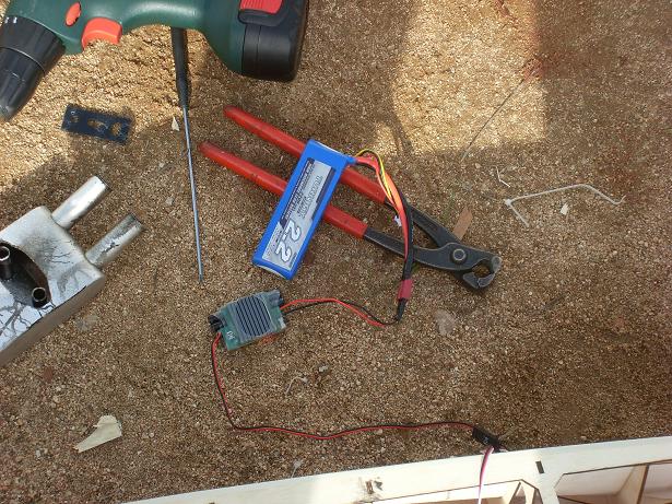

Hay Madre Mia! Ya te vale! Un avión que vale una pasta y tiempo en montar................... vas y le pones un interuptor de los "Chinorros" para aviones de glow . A ver si vamos aprendiendo que los aviones con motor gasolina vibran un montón, si le pones un interruptor mecánico y barato, el fallo está asegurado.
Cuando no he tenido un interruptor bueno, suelo colocar dos normales en paralelo, con lo que las posibilidades de que falle, se reduce. Los coloco en linea y le paso una varilla de acero fina con dos "Z" entre los dos practicando un agujero de 1,5mm en las palancas.
Otra cosa como apunta un compañero es de la bateria al receptor direcctamente antes que un interruptor poco fiable.

Precisamente este interruptor deven de ser mas malos que la quina, tambien vi fallar otro igual, pero tuvo mas suerte pues le fallo en el suelo.
Precisamente yo tengo puesto interruptores normales pero de futaba, y esos nunca me dieron problema, pero vamos que lo mas seguro es llevar algo como esto:
http://www.todohobby.net/ficha.php?id=1997
Por lo menos para el receptor.

Hola, yo en mi pequeña katana de 1,46m. conecto directamente bateria Ni/Cd 6V a receptor, es mucho arriesgar utilizar un int. mecanico.
Ahora me pondré a construir una de 1,8m. o 2,2m. , y si le pongo algo, será un int. electrónico, y si es caro , lo haré yo mismo, un pequeño relé de cc. con un contacto auxliar abierto para enclavar el conctacto principal, y otro de mínima para conmutar a una 2ª bateria aux., y a volar.
