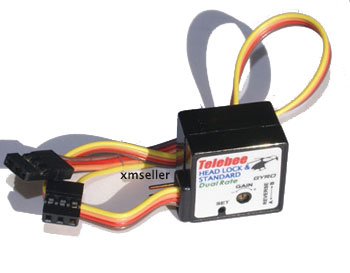

tu estas seguro de que el giro es con bloqueo?????si es un telebee....cual de los dos es,con uno o con dos potenciometros?????

dichoso telebee :evil: :evil: :evil: :evil: :evil: ,ahora me acuerdo por que lo deje de lado.....llevo un buen rato trasteandolo.....
pues tienes razon..... en bloqueo vuelve al centro......
haz esta prueba:
canal G: gain al 0% apenas se mueve el servo si movemos el heli
gain al 100% se mueve el servo con solo tocar el heli.
si te hace esto bien todo esta correcto y no tienes mas remedio que provar.

mira el gyro es este:
Salgo loco, eh?

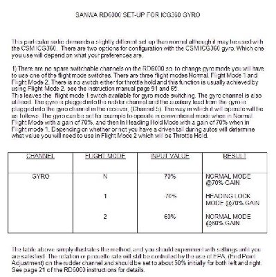

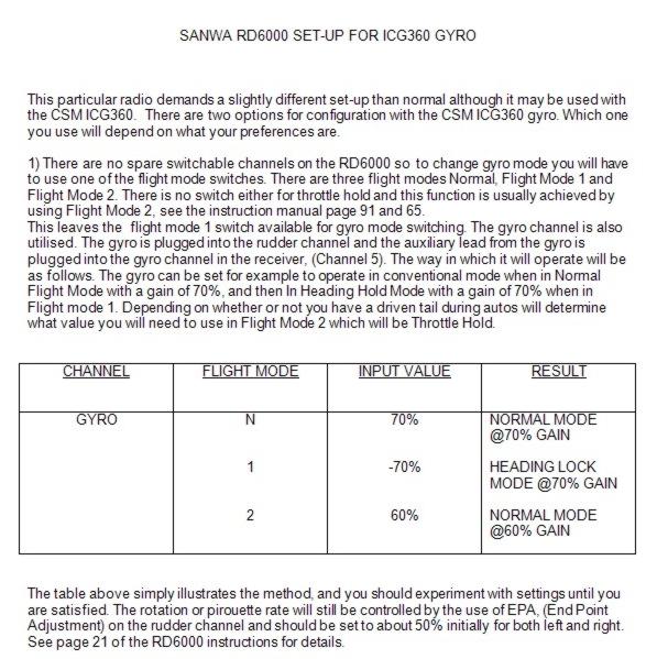

He visto por ahi un manual de configuración de otro gyro con la emisora RD6000 y segun este manual los valores positivos son para modo NORMAL y los negativos para BLOQUEO.
Puede ser asi?
los valores dependen de la emisora o del gyro?
