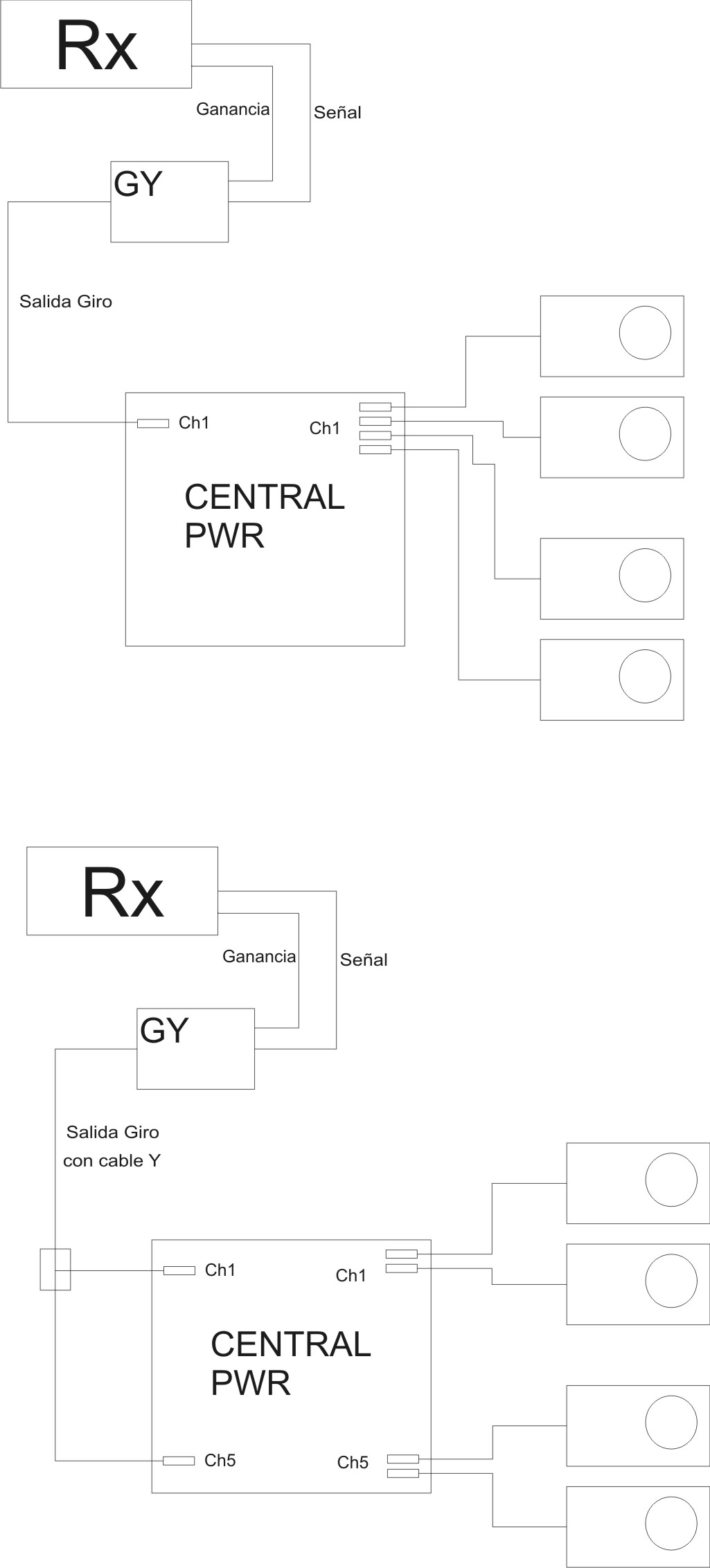

Por Tuyoco
#931499
para mi no tiene mucho misterio... paso un par de ejemplos según el tipo de centralita, lo que ocurrirá si o si, es que perderás las posibilidades de hacer mezclas tipo flaperón y diferenciales, también es posible que pierdas el tacto de los exponenciales, serán distintos que en modo normal sin Gyro... piensa que en definitiva unirás todos los servos de alerones bajo la misma señal del RX, con lo que todos los sub trims y ajustes que podrías hacer por separado y desde la emisora para alinear las superficies, ahora deberás resolverlos mecanicamente....
[attachment=0]gyro1.jpg[/attachment]
Saludos,---- :)
Por ADominguezt
#931627
PACO330 escribió:Hola,
Como funcionaria instalando dos giroscopios para el alaveo
Paco
Pues casi seguro que se pelearía uno con el otro. Lo que corrije uno, lo compensa el otro.
Tuyoco:
Antes paco dice que no quiere utilizar "Y", y que utiliza 2 canales. Los esquemas que has puesto son para un sólo canal, ya que el giróscopo sólo da una salida
Me da igual el primer esquema que conectas los 4 servos a un canal de la Centralita, como el 2º esquema que por medio de una "Y" alimentas con la misma señal 2 entradas y salidas de la Centralita.
Y efectivamente con un sólo canal pierde todas las mezclas y demás, cosa que a lo mejor no quiere Paco.
Por Tuyoco
#931688
Si, pero es que aunque busque un Gyro de dos canales como por ejemplo el GYA352, controla dos ejes, son un canal por eje y que yo sepa no tengo conocimiento de un gyro que tenga dos canales para controlar el mismo eje, por eso no veo otra solución que usar una Y o partir de un único canal, según la centralita que tenga Paco....
Espera aver....Si quieres mira en este encalce http://manuals.hobbico.com/fut/gya352-manual.pdf donde verás como trabaja un gyro de dos canales.... a canal por eje..... hay una posibilidad y sería usar este gyro con mezcla elevon en el GY y no en la emisora....o sea la emisora siempre haría mando de aleron y el gyro seteado como mix elevon.... pero hay que pensarlo mejor.... si me pongo a leer el manual y se me ocurre lo escribo despues..en otro post....
Como Dice AD, dos gyros tampoco funcionarán, estarán en constante pelea y te subirán o bajarán paulatinamente los dos Alerones a la vez, intentando ganar uno al otro......
