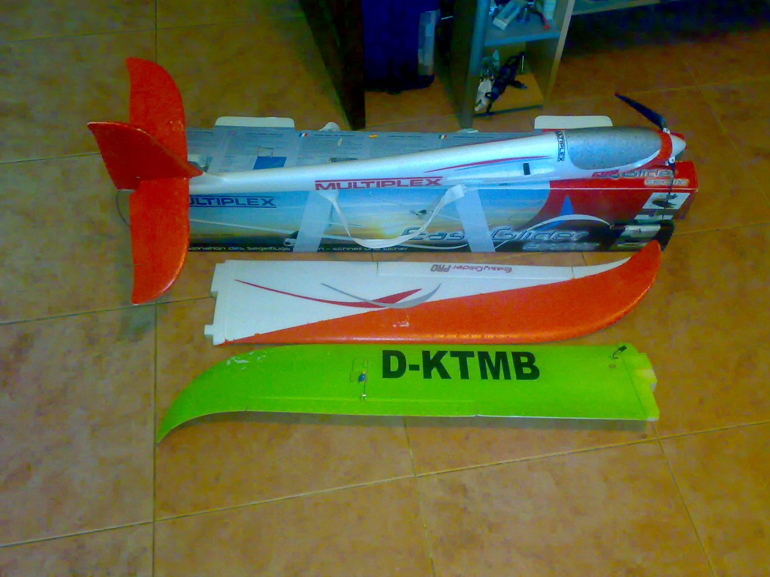

"bonita caja, tipica de un novato", cuando te canses de llevarla de arriba, a abajo al final ira el avion tirado en el maletero.. y la caja estorbando en un rincon:D , lo de poner lastre es mas bien para vuelo en ladera, con viento para que penetre mejor, pero no para acrobacia recuerda que eso es un velero " corchito". no un acrobatico.
algo asi es mucho mas practico y de camino ademas reciclamos,
