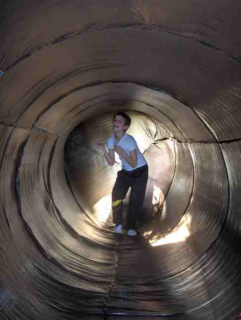

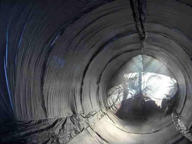

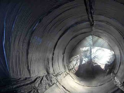

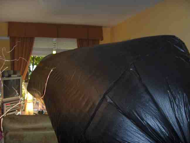

Os pongo las fotos
desde dentro
el grande en el comedor

Ya lo he terminado, solo faltaba recortar unos trozos sobrantes y asegurarme de que no hay agujeros, ahora solo falta tener un día con mucho sol y sin viento.
Una foto
el globo terminado con mi hermano dentro

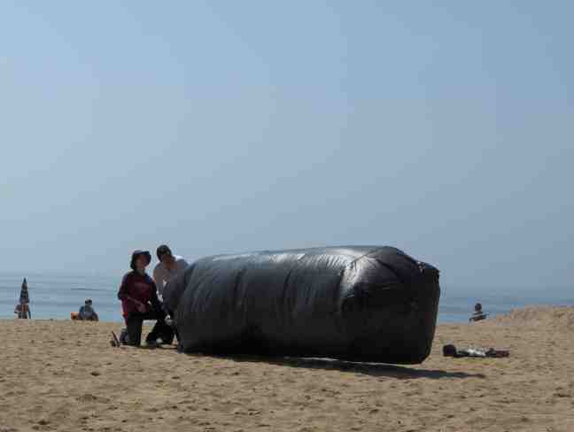

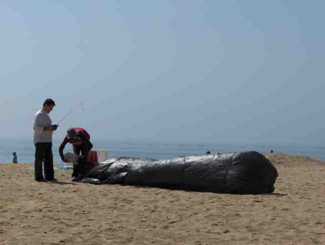

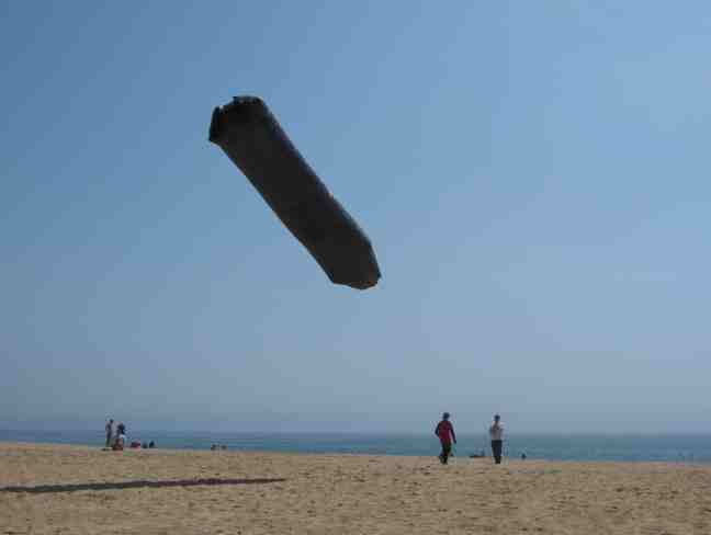

Hola, os pongo las fotos del primer vuelo oficial.
Lástima que hacía un poco de viento :evil:
el globo volando!!!
El globo hinchado calentándose al sol
Hinchando el globo
