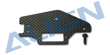

Me gustaría conocer vuestra opinión sobre este servo para instalarlo en un trex 600 con un governor align rce 600 ó me indicaseis cual es el que se adaptaría mejor para este governor

Perdona, xo el hitec que nombras es un mini servo, yo los monto en el plato de mi trex 500, para el gas de un 600 nitro, necesitas uno de tamaño standart, yo uno un 3152, el mismo que uso en el plato de mi nitro.

pues si como bien dices es un miniservo pero tengo este soporte e imagino que puede funcionar bien y si no cabe la posibilidad de poner uno de medida standar en el fuselaje y entonces creo que si pondre el de futaba 3152,bueno cuando lo monte ya os dire como acaba esto.
