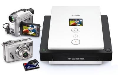

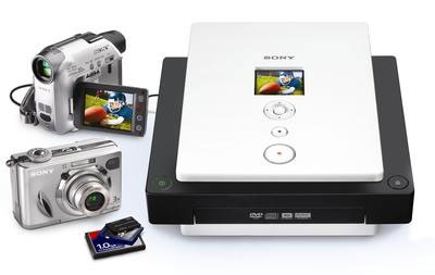

Mirando en la web, encontré estos 2 dispositivos, SONY VRD-MC1 y disc steno, que usan los ecaladores para grabar sus videos. Cuando las memorias de sus videograbadores estan llenas, vuelcan su contenido a estos aparatos.
Se trata de grabadoras de DVD con entradas de video ( VIDEO IN) multiples. Se les conecta cualquier dispositivo que emita señal de video y este artilujio lo graba en DVD doble cara. El de sony tiene una pantalla se LCD para ver lo q esta grabando. NO necesita ordenadores y su alimentacion va desde los 9 a los 12 V.
A diferencia del popular Archos AV500 utilizado en los videos de Denis G, con estos 2 en tería podria grabar con calida de imagen "identica" a la recibida.
Claro que para sacarle provecho a estos aparatos, deberemos tener cámaras de buena calidad 480 lineas para arriba.
Precio? de 200 a 300 euros.
Algun entendido que opine.
Aqui estan los LINKS:
http://www.sonyburners.com/media/VRD-MC1.pdf
http://www.steves-digicams.com/2003_rev ... steno.html
SONY VRD-MC1

Estos aparatos bridan calidad DVD para el que la quiera, por eso puse este post. Los compresores de video MPEG tienden a quitar calidad, incluso los de gama alta como el Archos AV500 ( 300 Euros )
No creas que soy Rokefeler :) ve al Ebay busca VRD-VC20 o VRD-MC1 en todo el mundo. Fijate que es lo que aparece y a que precio. Es menos incluso de los que puedes imaginar. No tengo cámara de video y esto me sale 3 veces menos que una filmadora ( VRD-VC20 ).

para tenes calidad dvd primero necesitas que la camara te la de y eso son muchos pixels aparte de la optica. problema aparte es grabar esa cantidad de pixels y todo eso procurando no pesar mucho.
todo esto olvidandonos del precio....
Por Sergio00
#338017
claro.
La cámara debe tener mas resolución que el sistema grabador para que no sea la cámara el factor limitante de la calidad.
Por eso uso 2 cámaras.
Una CCD 1/3 sensor SuperHad Sony de 520 Lineas TV ( 795(H) X 596(V) en PAL) Peso: 120 gramos con lente iris fijo. Precio 270 euros
y otra CCD 1/3 sensor SuperHad Sony de 480 Lineas TV ( 768 ( H) x 582 ( V) en PAL) Peso: 80 gramos con lente iris fijo. Precio 150 euros
