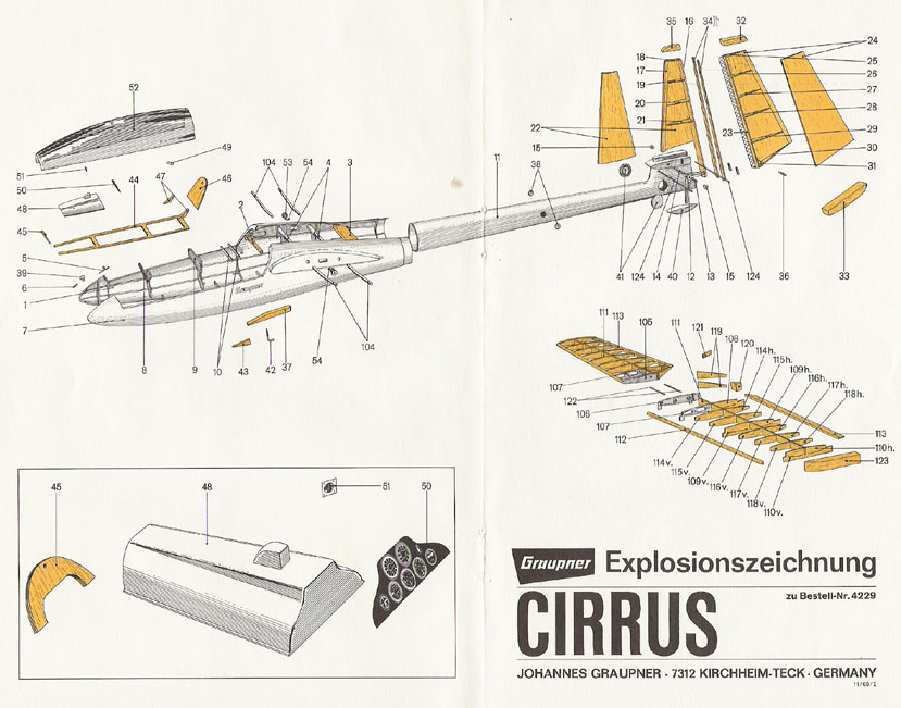

He conseguido una imagen que ilustra las partes principales del kit:

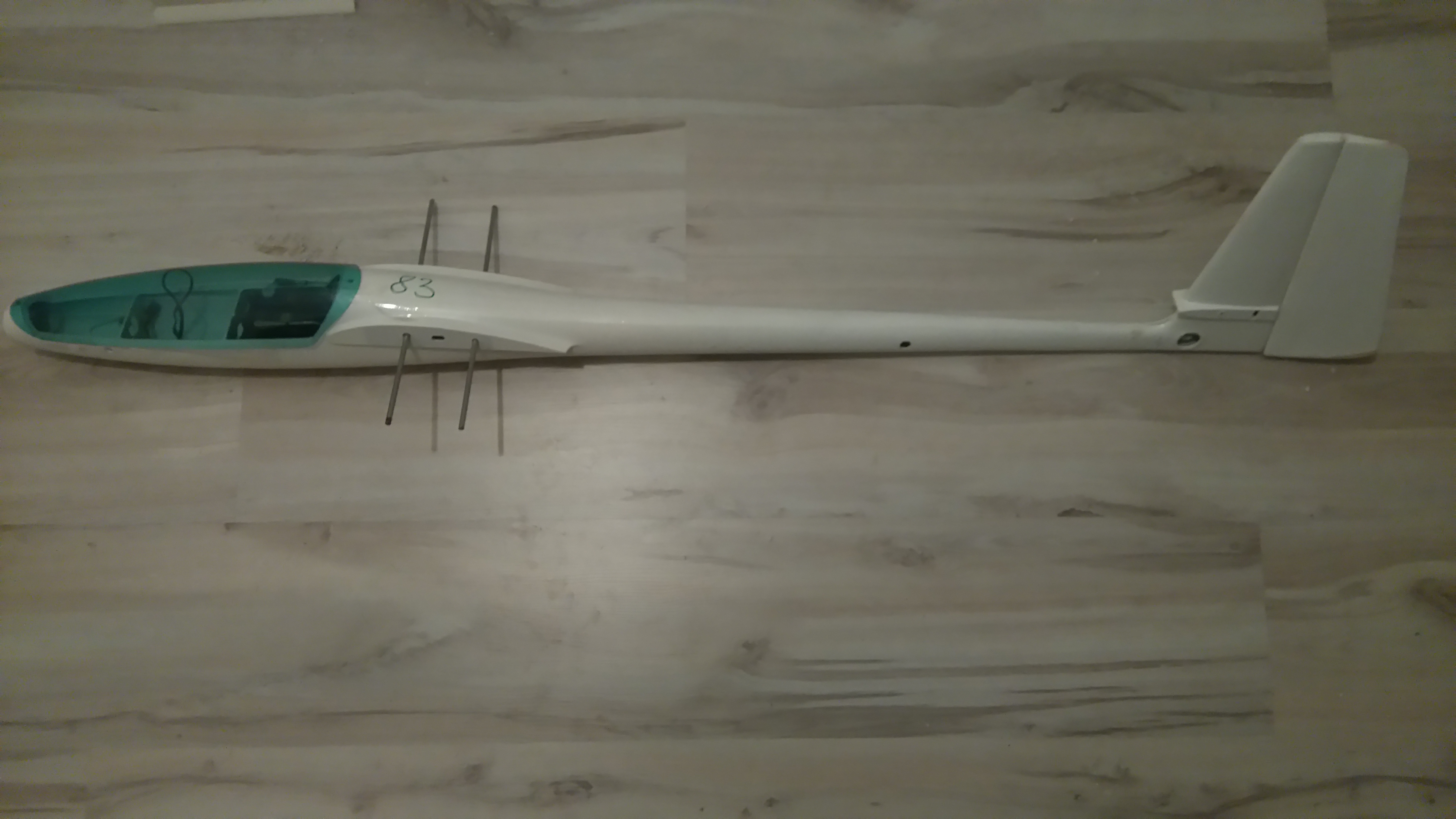

El fuselaje es bonito.

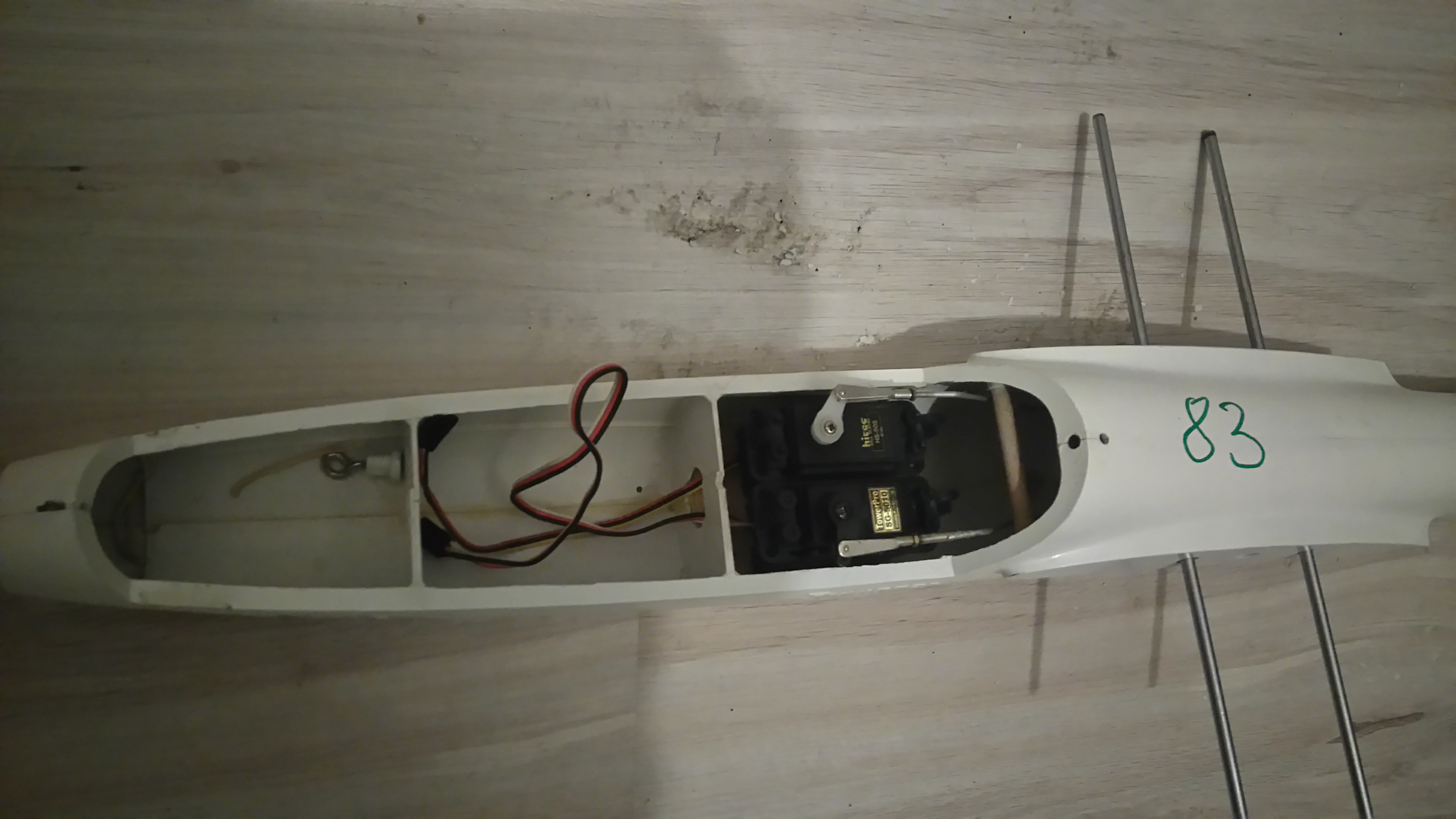

La cabina, es amplia, el unico problema son las dos cuadernas de plastico.

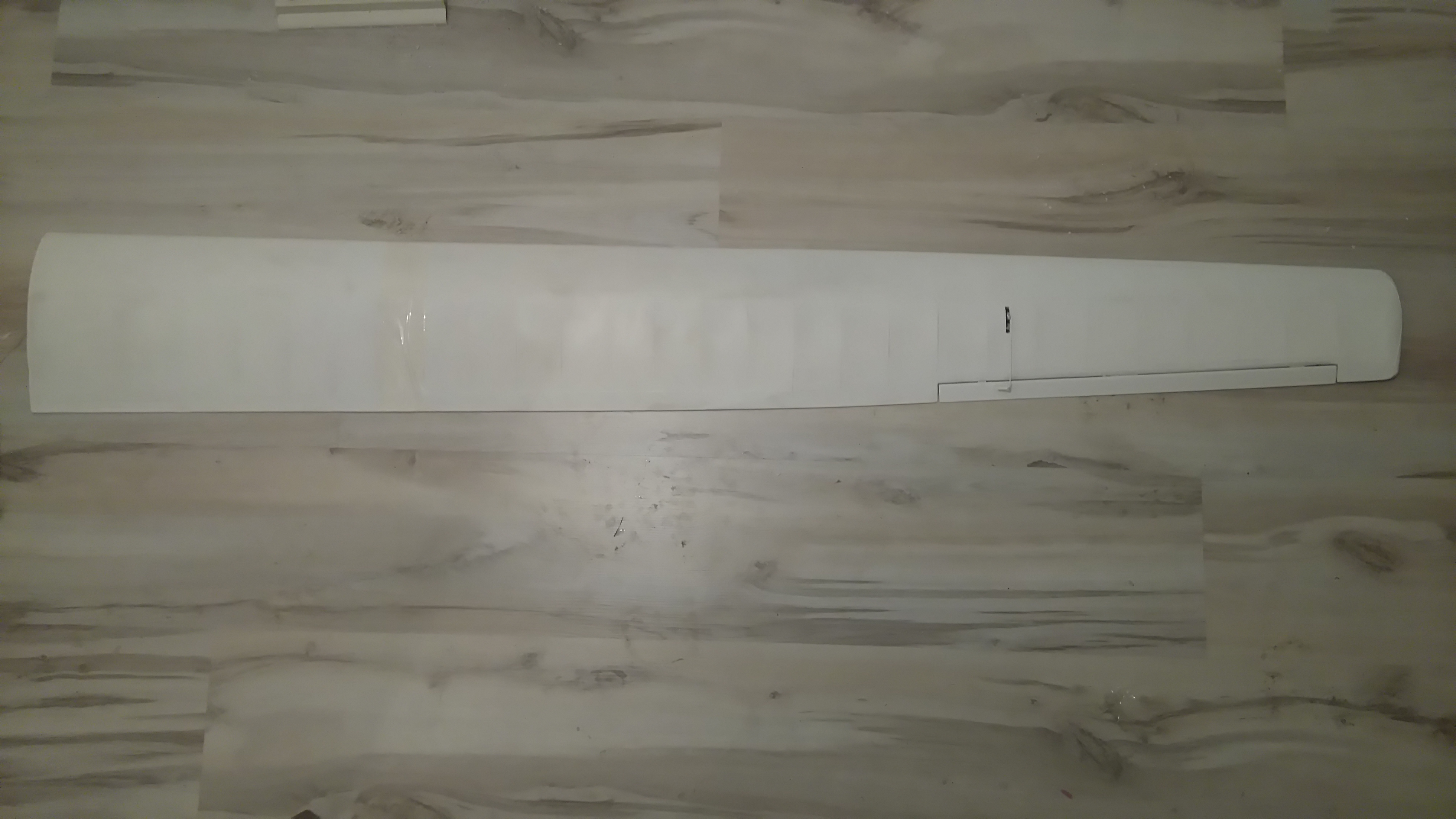

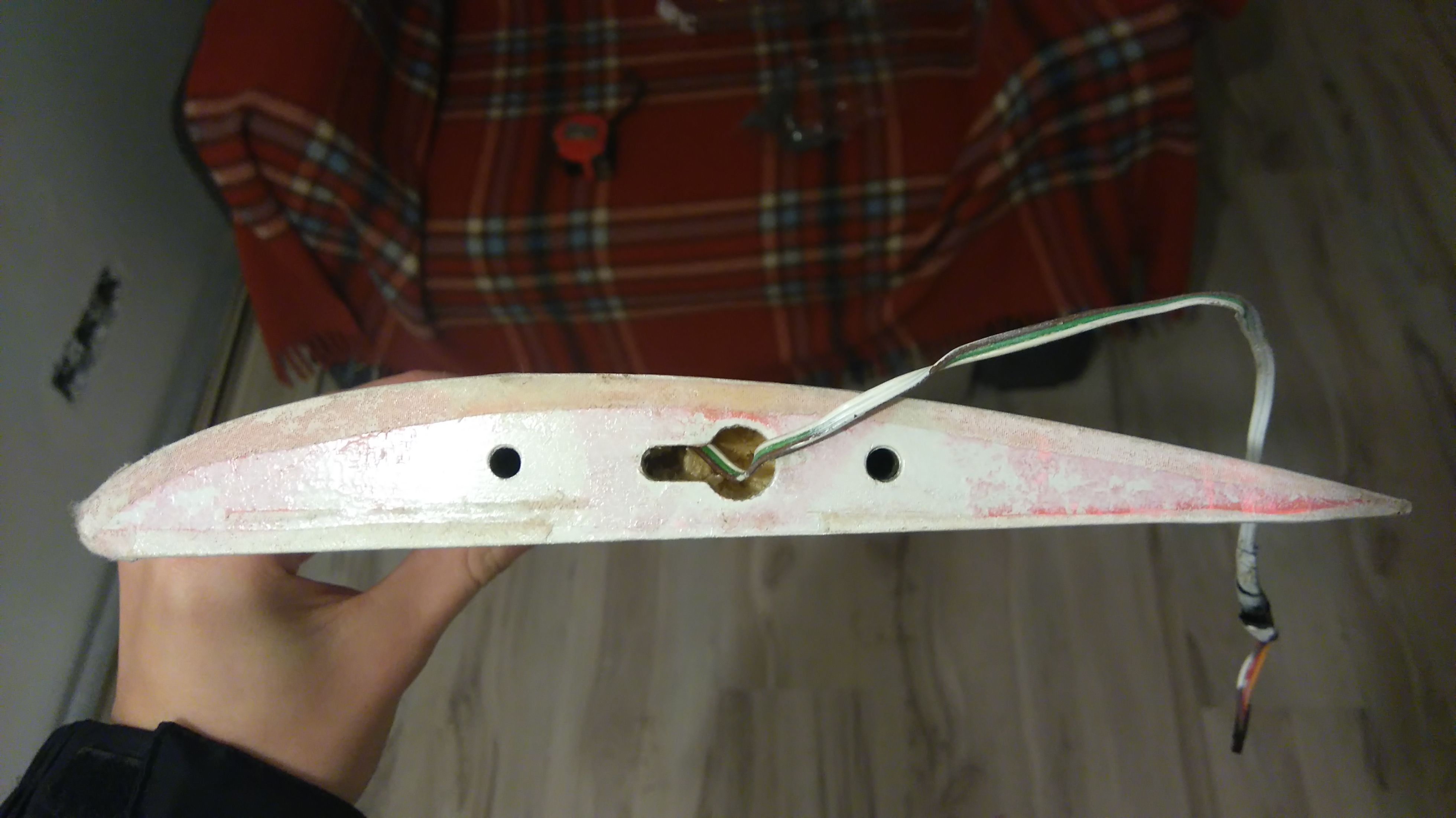

Las alas estan enteladas con tela. Me pregunto si ese servo seguira funcionando ¿?

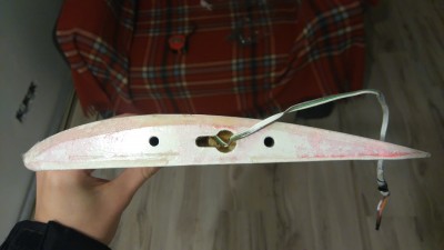

Destaca el metodo de sujeccion de las alas. Consta de una goma que sujeta dos tapones de forma cilindrica con mayor anchura en su base, que se introducen en el orificio grande del ala y se desplazan al de menor tamaño. No se como trabajara de bien este sistema en vuelo ni cuanto aguantara.

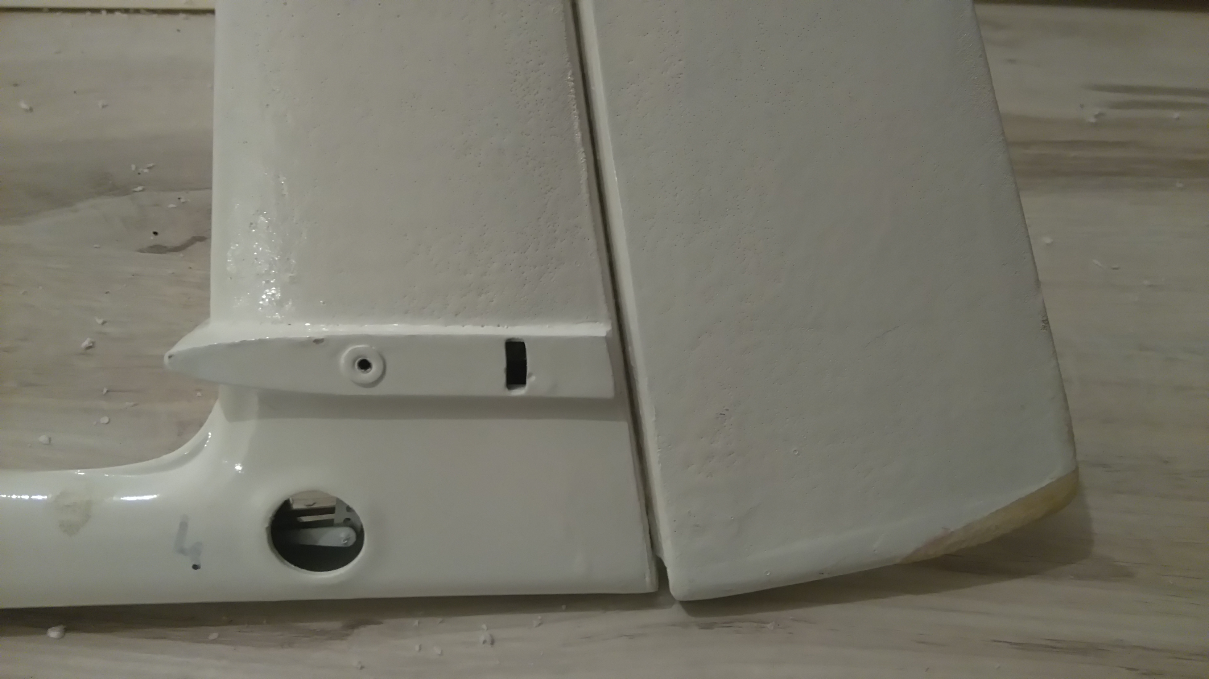

Tambien me ha llamado el metodo en el que se hace mover el t. de profundidad, que se abate entero. Pongo una foto del sistema abajo.

Excelente hallázgo !!! ese avión vuela como los ángeles, yo tuve ese y el Cirrus 75 también de Graupner. Lo de la profundidad con movimiento enterizo es normal en los aviones de esa época.
Estoy tratando de subir el PDF pero es muy grande, es del mismo avión ya que el código de producto es el 4229 y está en la escala original, pásame por privado tu email y te lo envío. Revísalo y si lo pones en condiciones de vuelo DISFRUTALO porque de verdad es excelente.
Motorización :?: :( ..... No lo estropees, ese kit es del año 69 y no venía para ser motorizado, deberías desentelarlo y revisar TODO, vamos que tienes curro por delante ya que no es solo terminar de montarlo. A mediados de los 80's Graupner sacó una versión para motorizar pero era de 2,5 mtrs.
