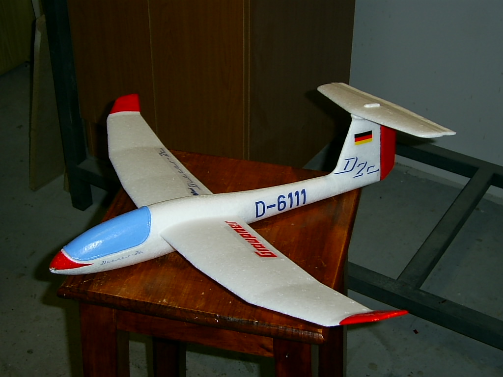

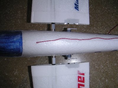

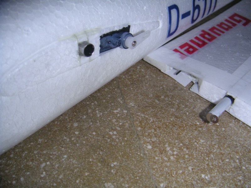

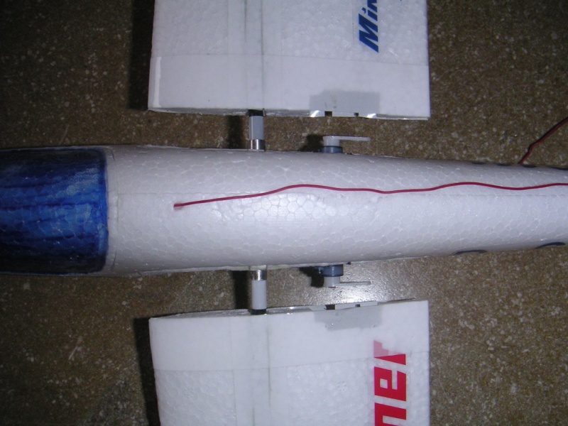

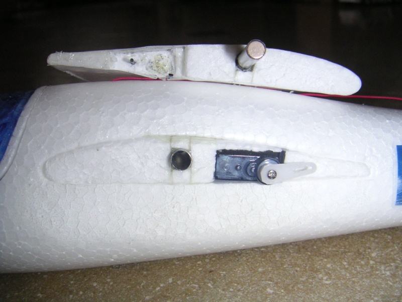

Hola a todos,
Yo tambien tengo listo mi mini Discus, pero en principio lo voy a volar usando un remolcador, un Minimag de un amigo que creo que será idoneo.
Para ello he frabricado e instalado un dispositivo de suelta que se activa cuando mando a tope timon de dirección a un lado.
Pongo unas fotos.
Por esco

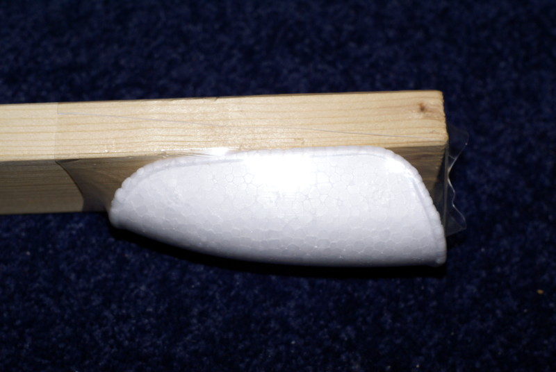

4.- Para hacerle la cabina, puedes utilizar termoretractil. Te adjunto una foto por si te sirve de ayuda. Puedes mirar tambien aqui: http://www.rc-unionen.dk/nytforum/topic ... hichpage=1 . Dificil de entender, pero con las imagenes vale.

Juanje donde se compra ese termoretractil?? Vale una botella de cocacola??
HIce una prueba pero en vez de dejar el aro entero de la botella lo corte, y salio un poco churro, probaré dejando el aro entero a ver
Por maximux
#685372
Donde se puede comprar el termo retráctil tan grande, yo tengo una pistola que sopla aire muy caliente y se le puede regular la temperatura, creo que con esto vale ¿no?
Por Juanje
#685598
Como dice Edutoro, puedes utilizar el de los packs de baterias, el que se usa para empaquetar las lipo...En tiendas de aeromodelismo los puedes encontrar de diferentes tamaños.
En este link http://micromodel.blogspot.com/2008/06/ ... asera.html veras un ejemplo de una termoformadora casera.

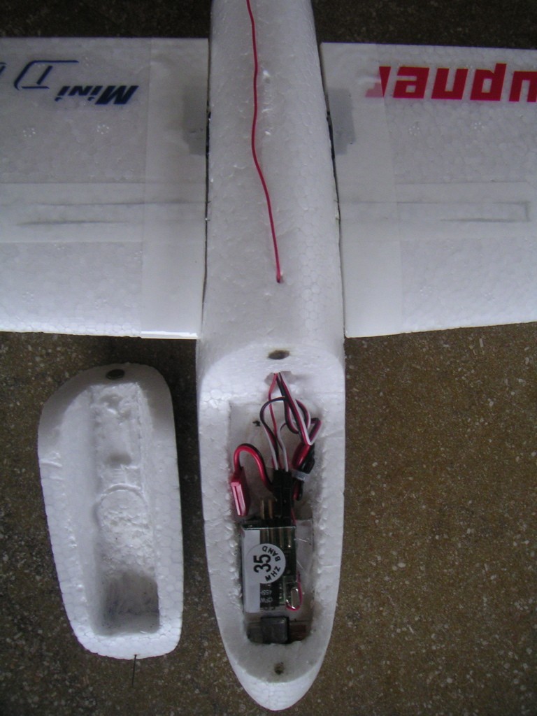

Hola
Bien despues de varios intentos de volar en llano cosa bastante dificil pues al grano ,poner un motor.
Aparte decir que para que vuele bien el CG lo he tenido que adelantar sobre el 28% aprox del b.a.
De momento una fotos de como esta con el motor ,que se supone sabreis cual es y con una helice plegable 4,7 x 2,3.
El peso final completo es de 136 grs.
A esperar el domingo para ver como se comporta motorizado.
un saludo
Por Juanje
#686180
Te ha quedado muy bien la opcion del motor delante. Cuentanos como vuela cuando lo pruebes. ¿Que motor es? ¿Puedes poner una foto de como te ha quedado la electronica?

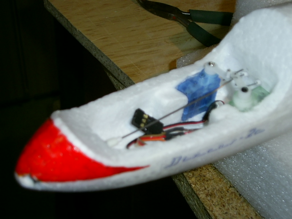

Hola a todos:
Ya tengo casi terminado el Mino Discus, pero tengo un pequeño problema.
Para el los reenvíos utilizo cable de acero de 1 mm. Y es muy duro y a los servos le cuesta, queda casi rígido.
Hay alguna forma de utilizar unos reenvíos mas flexibles.
Por josetor
#689775
Hola
Hombre maximus poner cable de 1 mm lo encuentro exagerado ya que sera muy dificil su movimiento te aconsejo que utilices cuerda de piano o varilla de acero de 0,5 o 0,6 como max.
