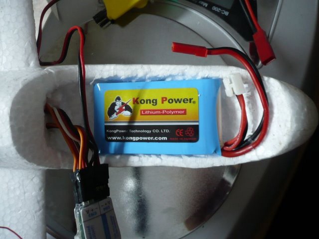

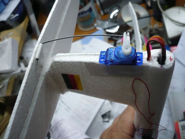

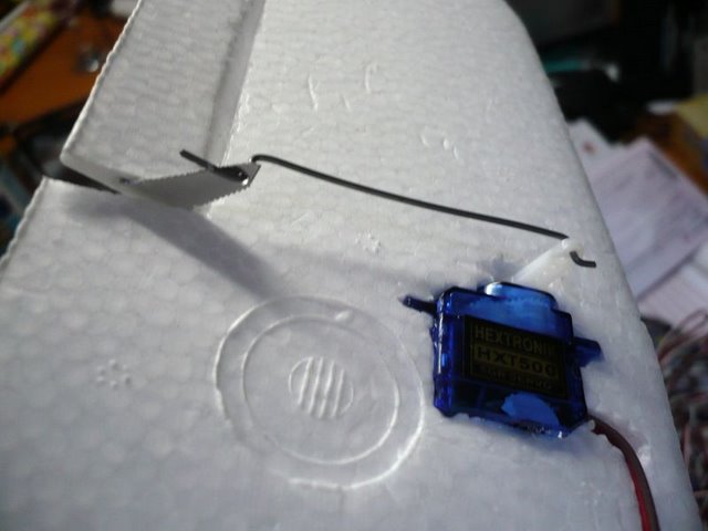

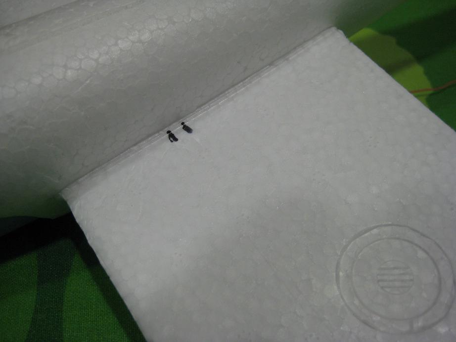

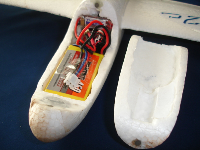

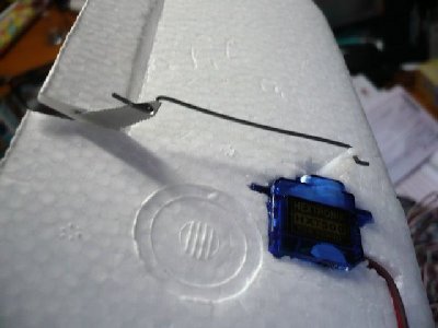

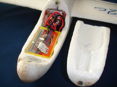

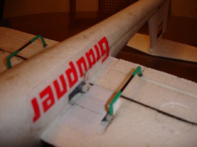

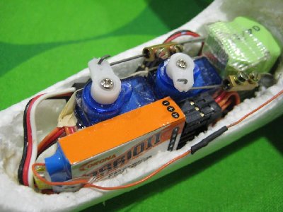

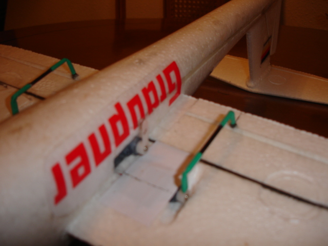

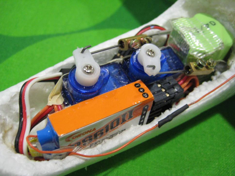

Exito total. Peso total 144 gr. Sin vicios, rapido y muy manejable. Recomendable.
Aqui unas fotos:
Servo de alerones
El servo de cola
La lipo encaja perfectamente

danixr buen setup,
mmmmmmmm solo mueves uno de los alerones? el otro no tiene servo?
si es asi no va desnivelado al pesar un ala más que la otra?
saludos,
Por danixr
#734783
zaapa escribió:danixr buen setup,
saludos,
No, llevo dos servos en alerones y uno en profundidad de 5gr. Lo que no llevo es dirección.
Los recorridos de los alerones son simetricos. La verdad es que va muy bien así, y gracias al diedro que lleva no mete el ala por muy cerrado y lento que sea el giro
Saludos,
Danixr

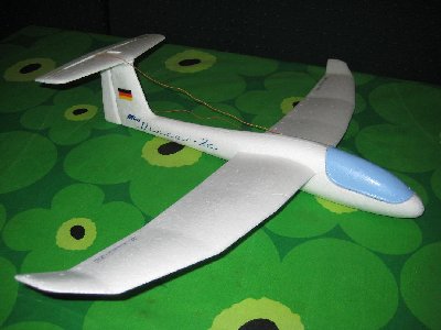

Os presento mi mini discus. Cuando haga viento lo estrenaré.
Ya os contaré.
El centro de gravedad espero que quede entre estas marcas, 1/3 del ala desde el borde de ataque.
Lleva dos servos de 9 grs. La batería la cambiaré por un elemento lipo de 200ma. que pesa 25 grs. menos que la de nimh 350ma. que aparece en la foto. Para restituir el centro de gravedad, con la lipo sólo tendré que añadir 7 grs. de plomo en la punta.
Parece algo y lo pequeño que es.

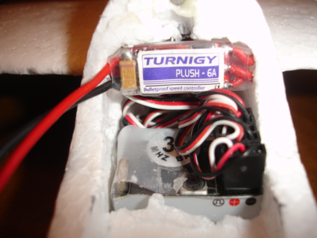

Hola, estoy pensando en comprar un mini discus y tengo unas cuantas dudos sobre el avioncito, primero me miraba el foxquito, pero nose... me gusta mas la estetica del mini discus, quisiera motorizarlo, ponerle profundidad y alerones si lo permite el driedo del ala, el elapor del que esta echo es resistente? he mirado estos produntos para ponerle en hobbycity,
SUP10A - SuperSimple 10A ESC $7.95
HXM1400-2000 - hexTronik 5gram Brushless Outrunner 2000kv$8.95
HXT4602S - hexTronik 460mAh 2S1P 15C $8.95
lo demas creo que ya lo tengo.
He visto que comprais mucho en esta tienda, supongo que seran de fiar, perdon por tanto preguntar, saludos y gracias.
Por oscar sanfer
#750099
Si tienes servos de 4 gr, si, lo tienes todo. No conviene meter los de 9 con el tema dle motor y demas... mucho peso.
Bueno, te cuento, yo tengo ambos aviones, pero la experiencia que he tenido es que el Fox requiere medir el CG y planear todo previamente antes de hacerle la reforma, es muy dificil dejarle en su sitio si no se hace asi.
Te cuento esto porque a mi me ha pasado y practicamente no consigo que vuele.
El Discus vuela muy bien, tiene una gran envergadura respecto a la longitud del fuselaje, y es bastante estable. El diedro de las alas (en contra de lo que dicen muchos) SI permite instalar alerones sin mayores problemas, lo he visto en vivo y es efectivo, no da problemas. Tambien es cierto que hay que tener cuidado, porque el avion responde muy bien a los mandos, y hay que darle unas deflexiones moderadas, y la opcion de direccion (mayoritaria) no es mala en absoluto, incluso es mas tranquila en vuelo. En cuanto al tema del peso, psé... andan por el estilo, porque para alerones necesitas el doble de celo en bisagras y el doble de escuadras, pero las superficies vienen integradas en el ala, y con direccion te tienes que hacer un timon, pero de menos superficie y con menos bisagra. Todo depende de como lo quieras volar.
Para la transformacion del Discus con mando en direccion hay dos opciones:
Para un vaciado perfecto usa lija y dremel (y sobretodo muuuucha paciencia, merece la pena). Pintate con un rotulador el hueco y ves siguiendolo y luego vas perfeccionando, pero no conviene pasarse lijando como un loco dese el principio, hazlo asi.
1-Colocar los servos en el hueco del fuselaje, si hay espacio y no condicionana el CG. Ten en cuenta que en este avion hay muy poco espacio vertical y vas a tener que aprovechar el horizontal para la electronica.
2- Alternativa a la 1: Colocar los servos embutidos en el fuselaje (como hice yo viewtopic.php?t=110455&highlight=mini+discus), de tal manera que queda igualmente aerodinamico y ademas podras compensar el CG si esta descentrado midiendo y colocando los servos en esa medida. Tranquilo, no los llevaras tan atras como para tener que poner alargador. La operacion es facil: cortas un poco con cuter, sacas un piquito con el mismo, y el resto lo sacas arrancando con las pinzas. Ten cuidado de que no toquen los servos, para que queden perfectamente embutidos.
En cuanto a la electronica que has escogido, me parece todo bien excepto la bateria. Esa misma bateria la tengo yo creo que es pesada para lo que quieres hacer. Estaria bien por ejemplo una de 350 milis 2S1P 15C, tambien las tienen en hobbycity. No se si varia mucho la autonomia, pero te vas a ahorrar un peso y un tamaño preciosos (por inclreible que parezca).

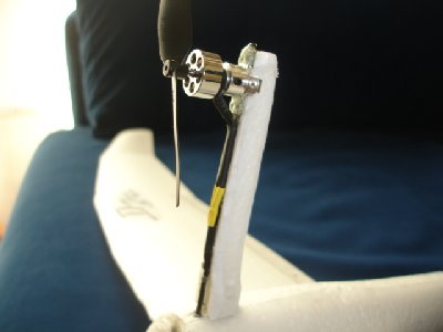

#757446
Buenas tardes.
Con 154 gr. y con motor también vuela, es rápido pero se porta muy bien, falta probarlo en ladera y sin motor ya que es desmontable (El conjunto motor pesa 10 gr.).
Tiene cuatro servos y lleva 10 gr. de peso en el morro para contrapesar.
Pongo unas fotos.

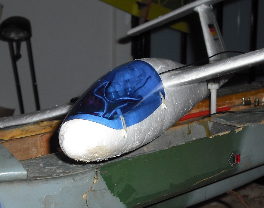

Yo empece el avion la tade de navidad y en dos tardes más estaba terminado y como era de esperar el día 1 de enero, para empezar bien el año ya lo rompi, realmente solo se le salio la cola y se araño un poco al pasar el cortacesped por encima. :lol:
Me entro extrañamente en barrena y en un abrir y cerrar de ojos se quedo enganchado en un barranco :evil: del que tuvimos que dejara caer un cortacesped manual para empujarlo hacia abajo, ya que era imposible acercarse a él sin ser spidermann.

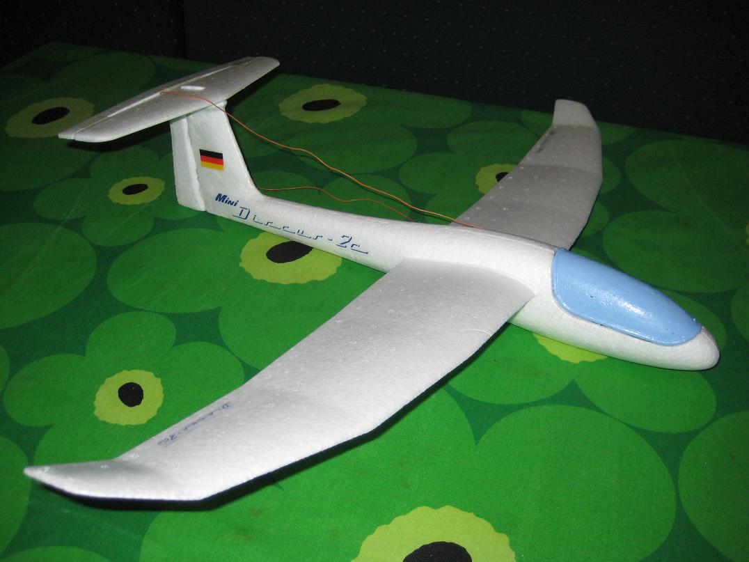

Pongo este comentario en el foro para que veais como he solucionado la cabina que por más que vaciaba me rozaba con los brazos de los servos. Es muy sencillo y muy barato y con un acabado que vosotros mismos juzgareis. Sin tener que moldear, o calentar, ni nada de nada. No si se lo habra puesto alguien ya en el foro porque ya se ha escrito mucho de este avion y no me lo he leido todo.
Simplemente: es una botella de Agua de Solan de Cabras de la pequeña. Se corta el culo, se corta el cuello, se corta por la mitad y se ajusta cortando el sobrante.

a parte de esa cabina azul que queda fantástica, ya he resuelto el problema que se comentaba de como tintar la cabina hecha con plástico transparente.
Se coje un poco de barniz tranparente, principalmente yo cogeria laca de carrocerias bicomponente, se matiza por el interior la cabina con lija al agua grano 500 minimo.
Posteriormente en la laca añadimos un pequeño porcentaje de pintura negra, al tanto que si es laca de carrocerias solo aceptara acrilicos no utiliceis sintéticos como el titanlux, seaplica con aerografo por la parte interior procurando darle desde bastante lejos para que a base de sucesivas pasadas vaya quedando aumado.
Con esta tecnica podreis ahumar mas los bordes que la zona central creando un efecto de ventana.

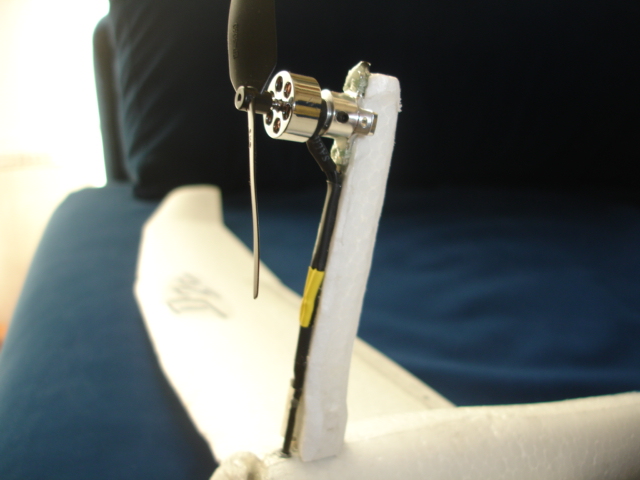

carlos estevez, veo que eres parecido a mi :roll: , si miras el que puse hace un tiempo, tenia la misma cabina :twisted: , en otra que hice con plastico transparente la pinte por dentro con rotulador negro indeleble ( del que se usa para marcar) y una pegatina por el interior del snoopy aviador
a mi me gusta mas ponerles el motor en el morro para evitar el contrapeso que hace a tanta altura , puede que por eso te haya metido la barrena tan facil

por cierto una cosa, veo que en la pilona habeis puesto la helice delante, yo la he puesto detras, habra algun inconveniente??
lo tengo a medias esperando los servos de 4 gramos.
Por CARLOS ESTEVEZ
#785756
Yo la pues hacia atras y la pilona por detras del centro de gravedad porque me pesaba mucho el morro (puses una bateria demasiado pesada) y en el momento de dar motor me entro en barrena.
Los he visto con el motor hacia atras pero con la pilon en el centor de gravead o por delante del mismo.
Si que es bonito el PAPA discus, ademas esta diseñado para poder ponerle motor auxiliar en una cabana chulisima (que se vende a parte, claro) y con el motor hacia atras.

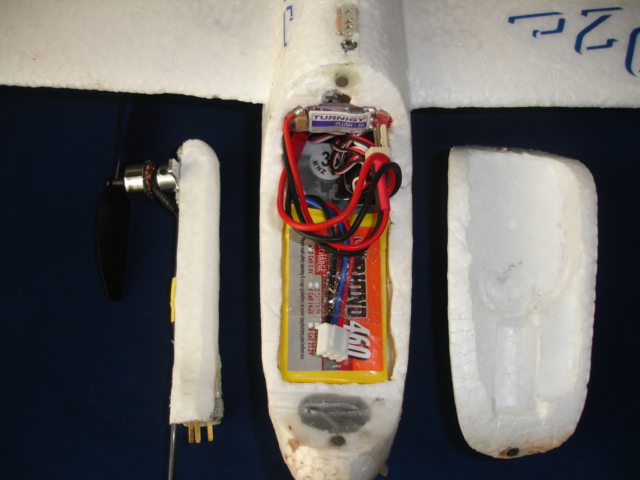

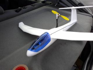

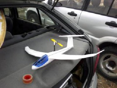

ya he hecho la prueba de vuelo, me ha dejado sorprendido, el velero vuela muy bien las únicas peculiaridades del vuelo han sido que cuando entra en perdida se enrosca y ya no sale, los giros hay que hacerlos planos o bien con velocidad.
Es estable y rapidito, aunque también puedes pasar tranquilo a menos de medio gás pero con cuidado en los giros.
pongo unas fotos del modelo sostenido por mi amigo Pepe.
he añadido un video del despegue.

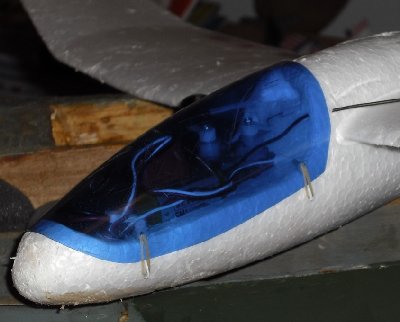

Y tanto que se enrosca. :?

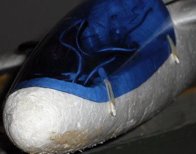

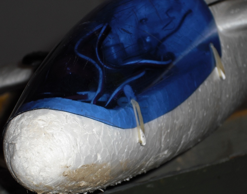

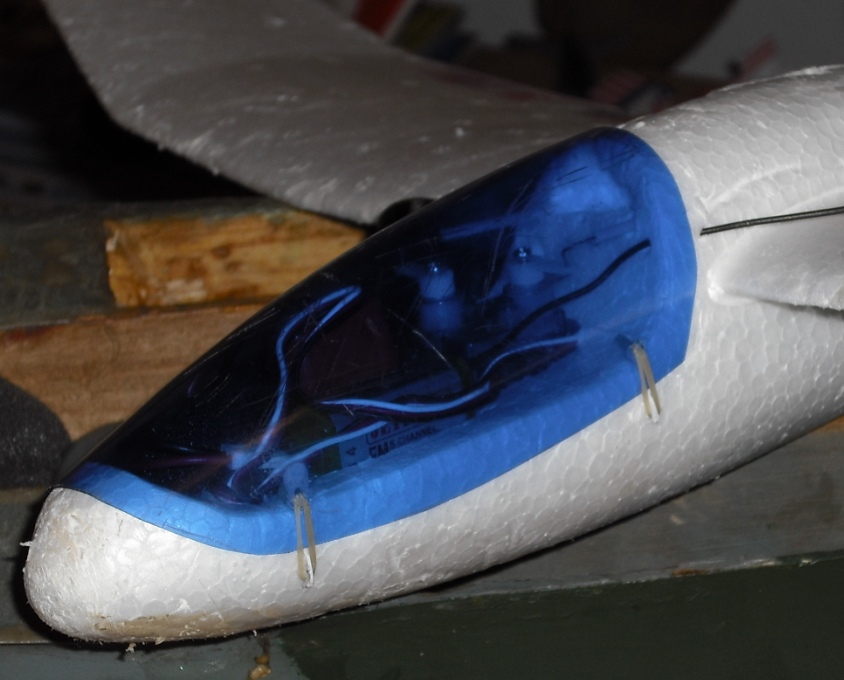

Ya he encontrado un sistema comodo y rapido de abrir y cerrar la cabina.
Por uno de los lados una pegatina de las que lleva el kit con el nombre del modelo que hace de bisagra y por el otro una gomitas y dos ganchitos hechos con plastico de tarjeta de credito, clavados y pegados en el fuselaje.
os pongo unas fotos
