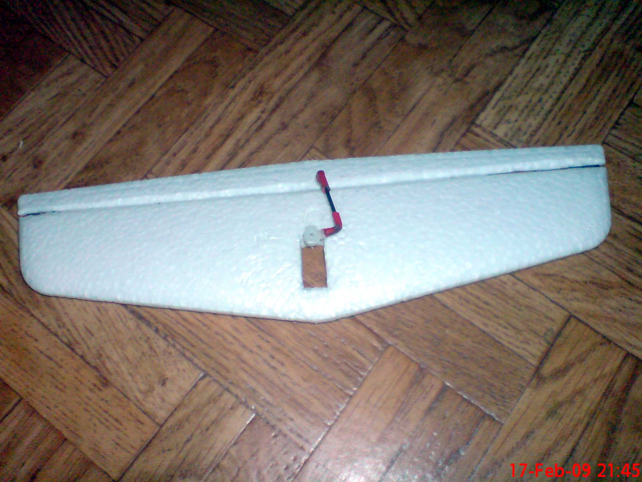

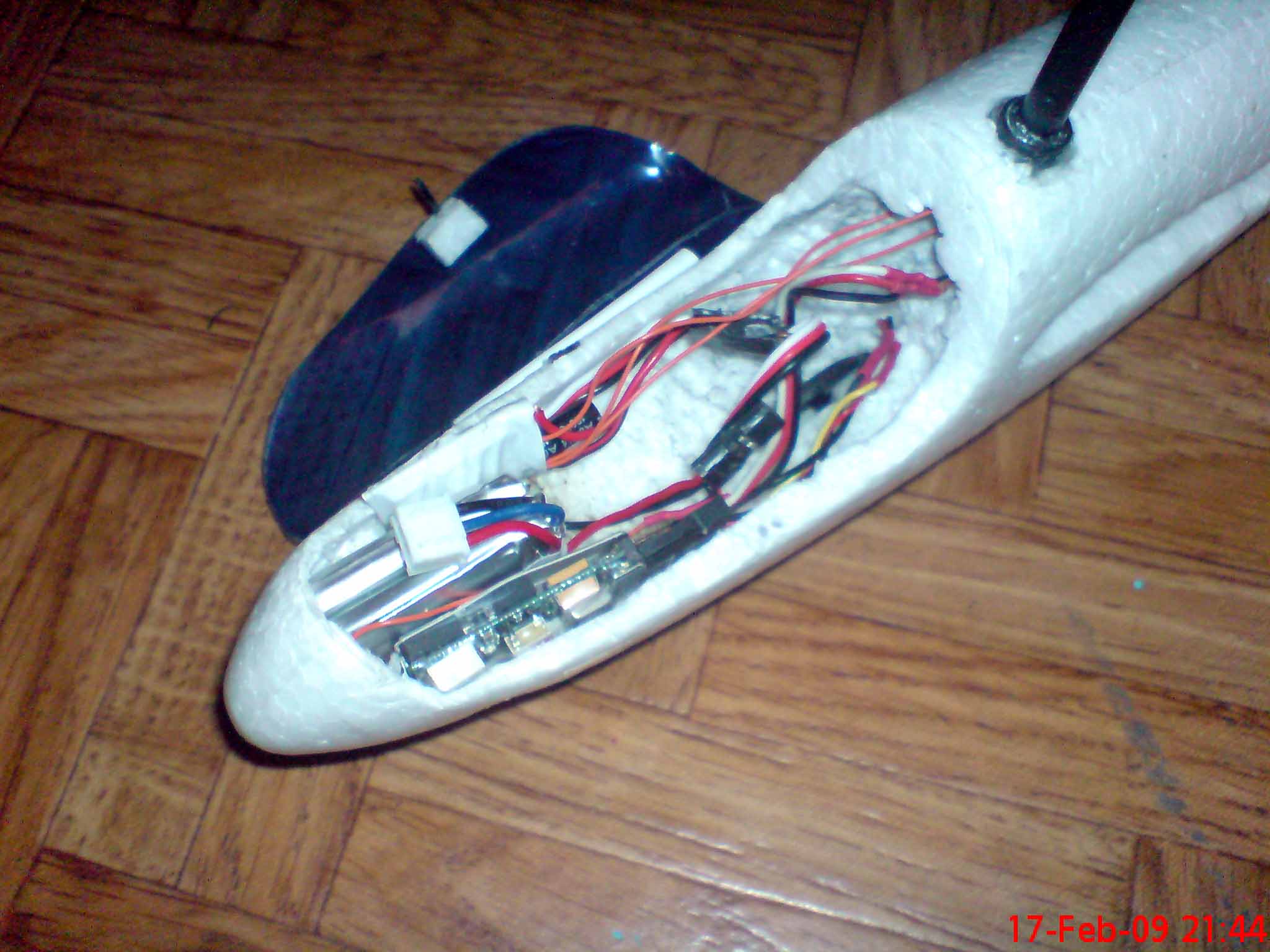

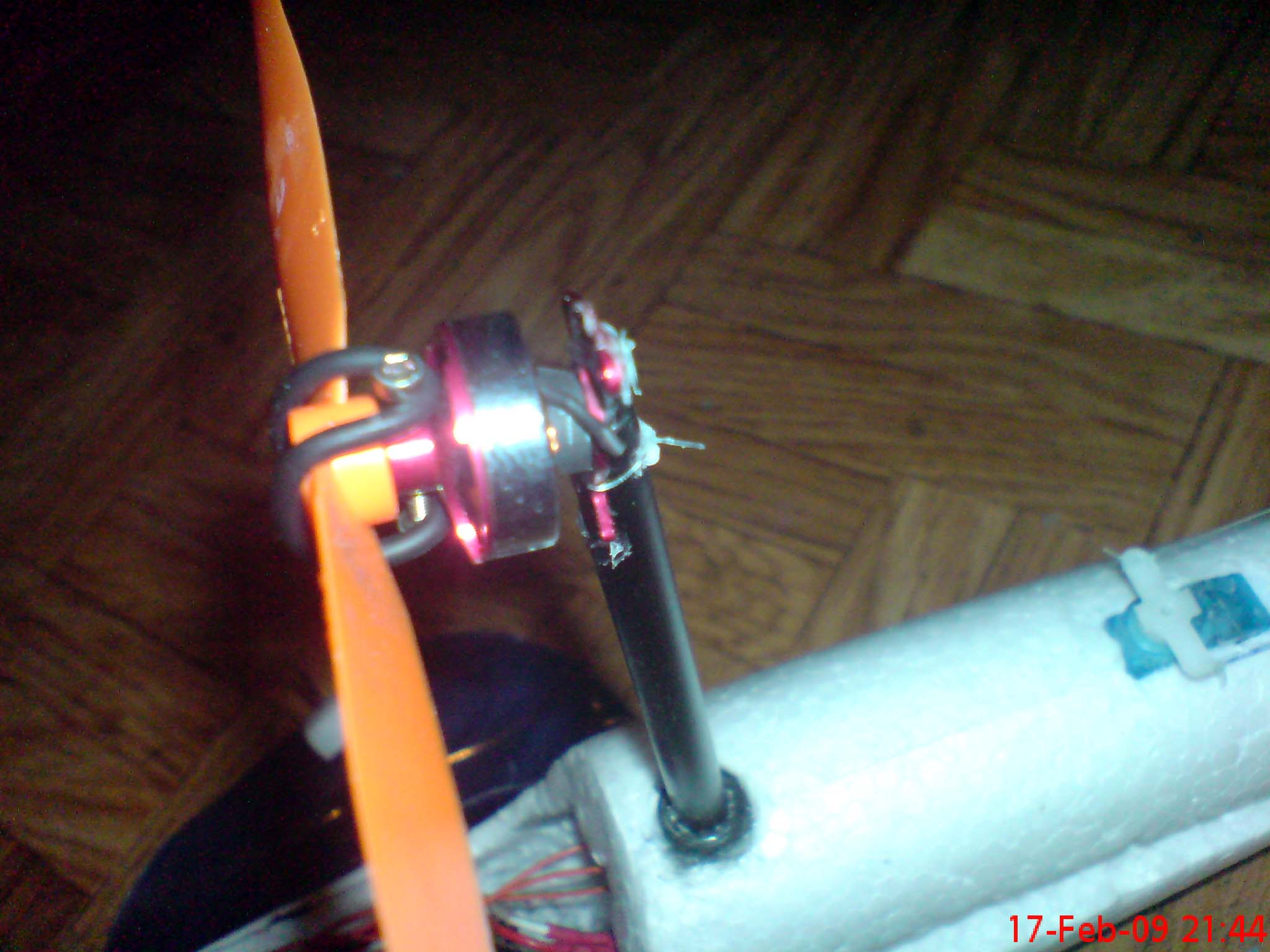

Por makser
#794986

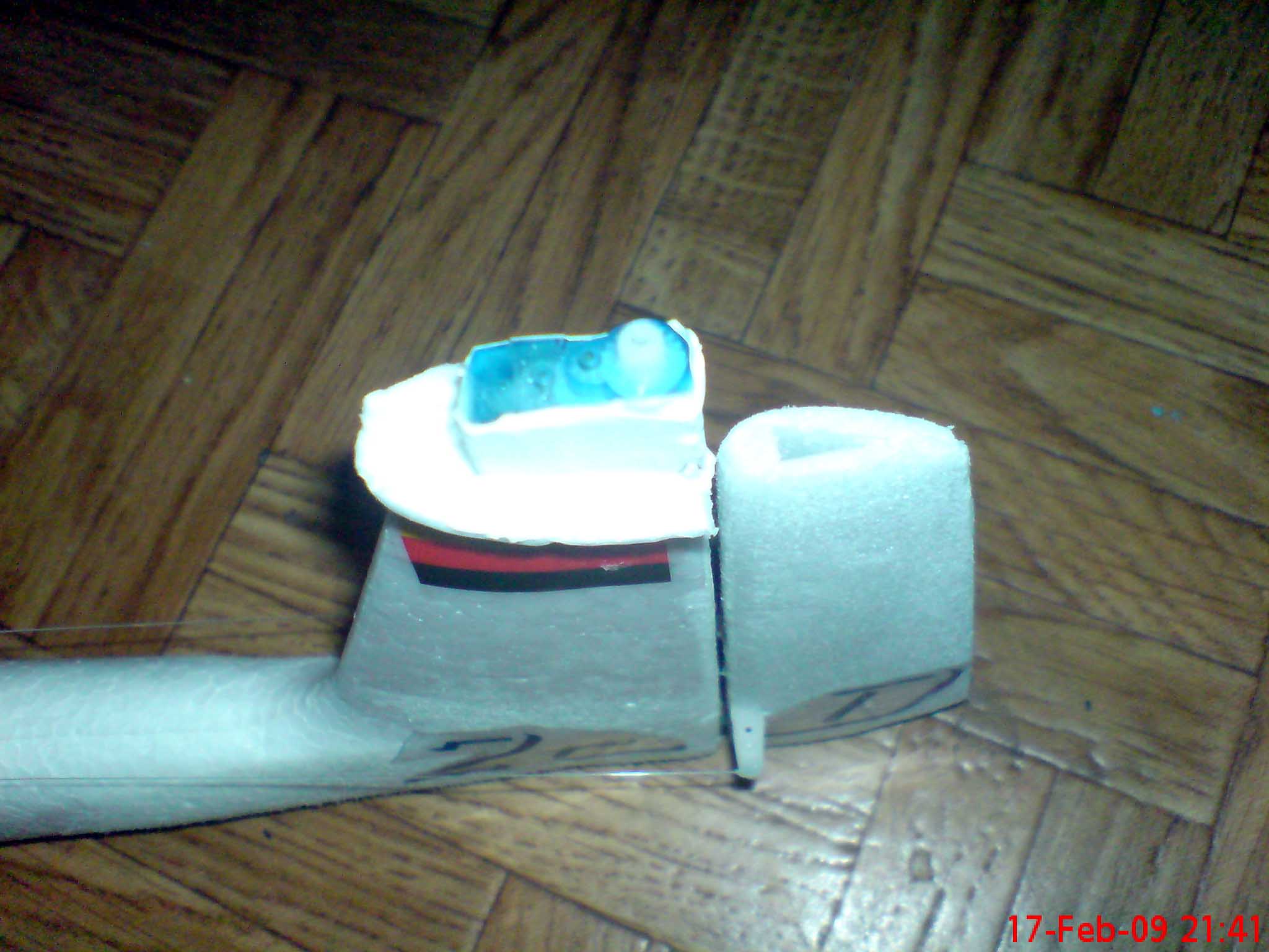

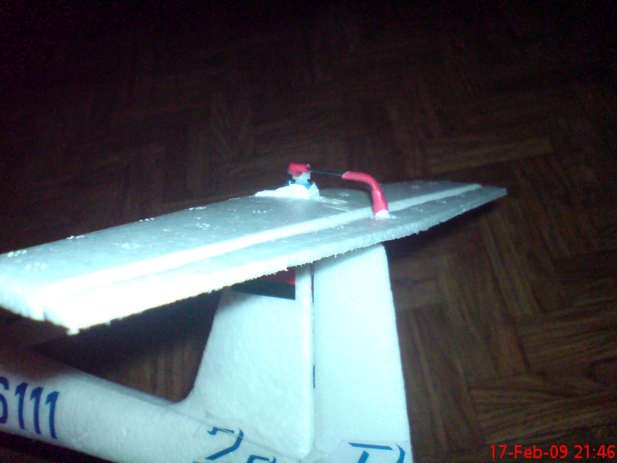

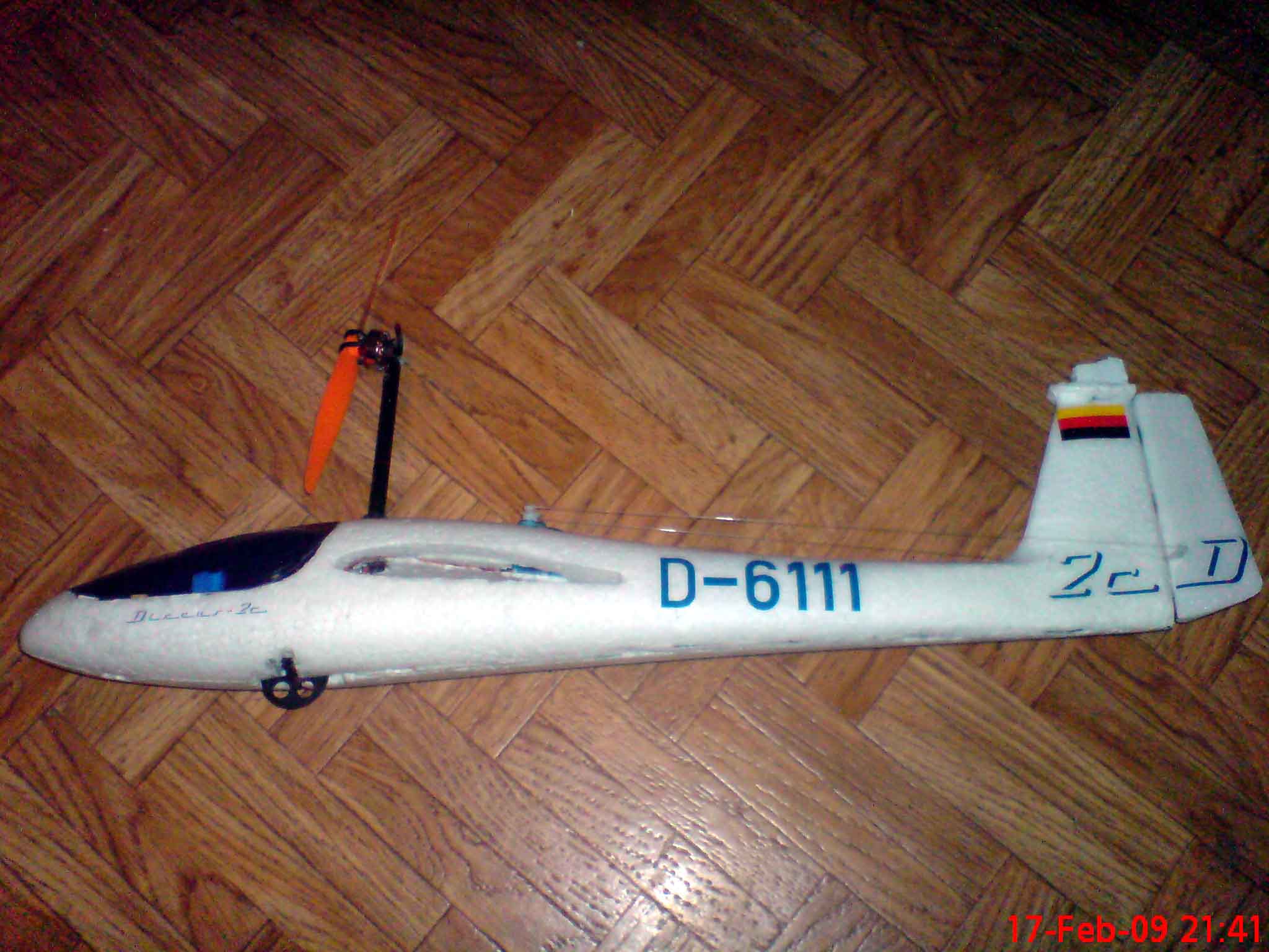

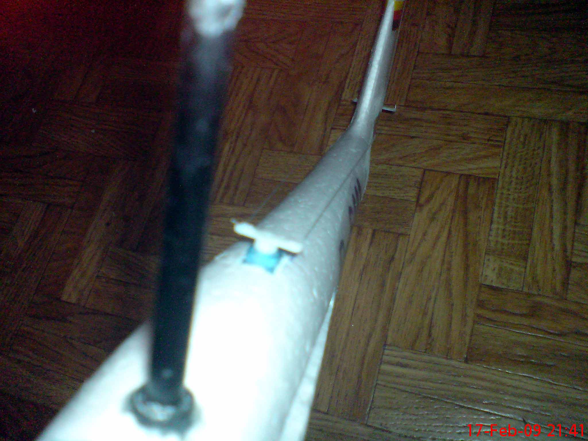

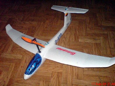

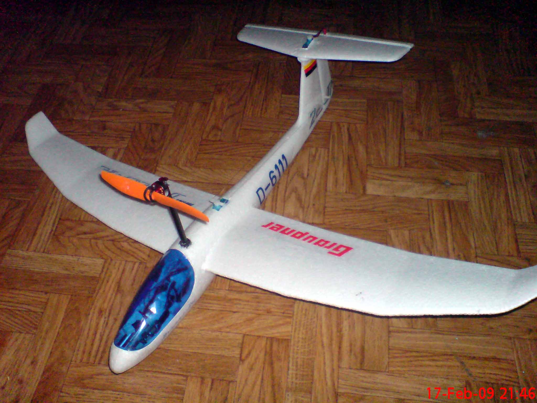

bueno acabe el mio y pongo fotos pues creo que tiene soluciones interesantes y muchas de ellas diferentes a lo visto en este post
y es casualidad pues pronto vi que necesitaba poner el servito atras para no tener problemas de cg y poder hacer desmontanle la prof
luego el push pull lo puse por la distancia a la que me quedaba el servo de direccion de la cola y ha quedado duro y preciso
el motor lleva una 5x3 y tira + de lo necesario, los cables del motor van dentro de la varilla de 6mm que esta pegada a una de 8mm en las base para un extra de rigidez
no hay bancada del motor pues la lleva integrada, solo esta pegada a la varilla con ciano previamente recontada y con incidencia(ver foto) y despues un poquito de pita, la misma del push pull bien apretadita y anudada y gota de ciano
los cables del motor son cable de antena y no dan problenas con los 1.5 a de consumo
el timon es de 3 piezas de depron y el abisagrado de las sup moviles es con trocitos de diskette
motor de 7gr(motor + bancada + portahelices) y servos de 2.5gr
receptor sintetizado de 4gr y variador de 3 gram
lipos 2s de 350ma
toda la electronica es chinorris muy barata y se vende en hobbycity

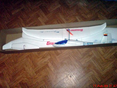

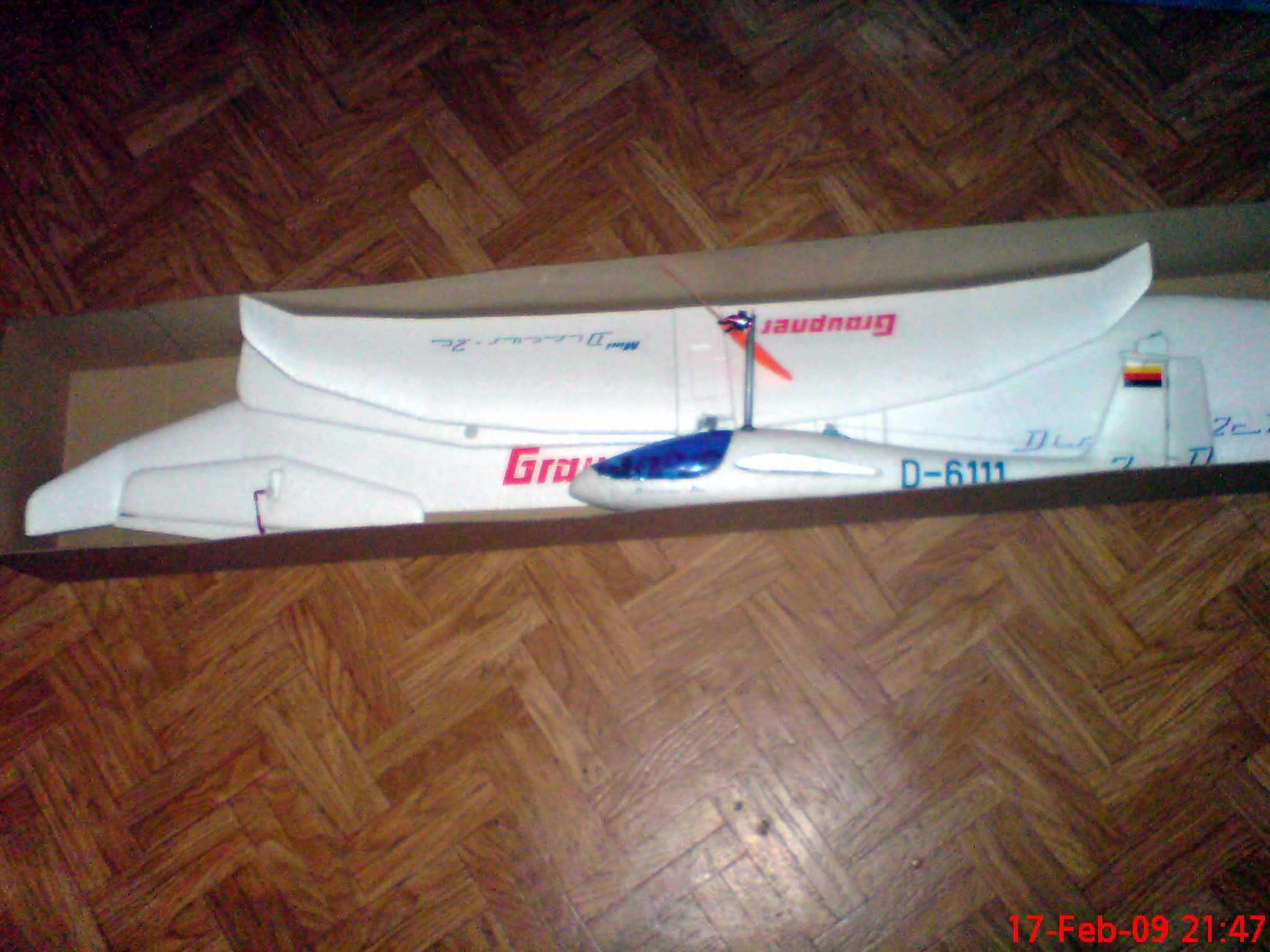

y como se ve en las fotos ruedita de indoor para touch-go, push-pull en direccion, prof desmontable en 0.3(esta puesta solo a presion) la cinta de electricista alrededor del servo de cola sirve para que entre a presion y no deslice(agarra casi como la goma), cabinita de solan abisagrada lateralmente, antena integrada y 120gr en vuelo
en la ultima foto se aprecia todo el avion desmontadito en la caja del discus 2ct y entra de sobras
en las fotos se aprecia bien lo que comento,,espero que os guste el aporte , un saludo

makser, ingenioso sistema con el sistema pull-push, profundidad desmontable y motor en un pilon. Al menos se ven ideas diferentes de contrucción. ¿Le das alguna incidencia al motor? He visto que cuando montan el motor encima algunos le dan incidencia hacia arriba.
Por makser
#800044
lo del push pull es herencia del indoor y la verdad es que funciona ok
incidencia +- 6º arriba, en la 1ª foto que he puesto se aprecia
la prof despmontable para mi imprescindible , para guardar en cajita, etc, solo entra a presion sin ningun tornillo no nada, en el sevo de cola hay cinta de electricista que es antideslizante y a correr

Makser¿Lo que une la superficie movil del timon de profundidad al servo es termo retractil? ¿no se suelta?
Por makser
#800529
no , no se suelta, es la tipica trasmision de indoor con termoretractil, lleva un poco de ciano y la varilla de carbono de 1mm se lija un pelin para ahumentar la adherencia, nada mas
y ya puestos comentar por si alguien no lo sabe que las bisagras son trocitos rectangulares de la lamina circular que hay dentro de los diskettes antiguos proporciona uin movimiento ,infalible y suave y el peso es 0

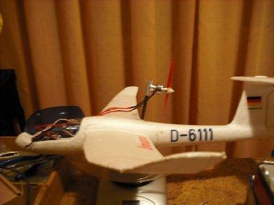

#902116
wamba escribió:hola a todos he intentado subir fotos,pero soy incapaz .pincho en " img " pero no me deja nada hacer nada ,bueno he puesto un video en youtube ,espero que lo veais.
http://www.youtube.com/watch?v=cDiLIrZvqeE
el mini lleva :
servos --------3.7g
bat------2s 360 de rhino
variador (se ha vuelto loco por cierto) tower pro (9g creo)
motor ---------5g (chinito claro)
pilón -------recambio cepillo de dientes
receptor----corona 4 mini,una pasada (con micro cristal)
el CG varía 3mm de MOTOR FUNCINANDO A PARADO (ABAJO)
peso total 127 gramos,reo 6gramos tengo que meter en el morro para poner en su sitio elCG.
otra cosa,el variador al principio bién ,pero el día que lo fuí a volar solo emitía la musiquita pero no los pitidos,no sé si lo habré programado accidentalmente,pero sin pitidos no se puede hacer nada ,así que no lo he volado ,ya pedí dos más de distintas marcas,bueno echad un vistazo al video (nada del otro mundo) y me contais,por cierto estoy buscando una micro turbina pero no encuentro nada,odeis ayudarme????
salutem
pd. si no he puesto bien el link lo buscais como mini discus brushless (creo que sale)
http://www.hobbycity.com/hobbycity/stor ... _Assembled__
o

#902295
El sistema es chulo pero parece que le cuesta un poco salir. ¿Le has puesto algún muelle para que recoja?¿O es que le das potencia poco a poco? ¿No le costara aún más en vuelo?
Cuando lo pruebes dinos como ha ido.
Realmente solo te cambia el centro de gravedad 3 mm. Me parece muy poco para lo retrasado que queda el motor plegado.

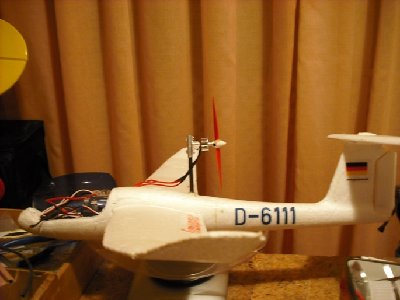

#915935

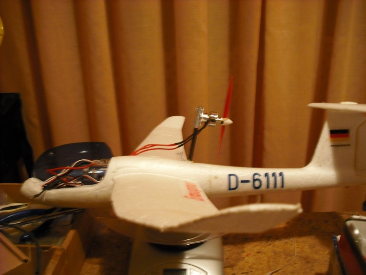

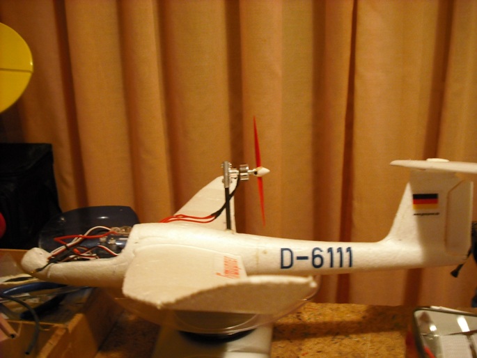

Bueno ya he conseguido el nuevo motor que se me quemo.
Como no me volo bien en la primer y unica prueba con motor le quite el soporte y lo vole como planeador puro y lo hacia muy bien.ç
Ahora ya tengo nuevo motor y voy a volver a instalarlo.
Mi pregunta para vosotros es: ¿Con la configuracion de la foto, con el motor bastate retrasado y con la helice hacia atras que incidecia le pondriais al motor?
1 Con el soporte algo inclinado hacia alante.
2 Con el soporte algo inclinado hacia atras
Por Luis Reverté
#915965
yo lo tengo puesto en la pilona como tu pero no lo he puesto tan retrasado
lo llevo a un cm, de donde acaba la cabina
si quieres le hago una foto y la pongo, me vuela muy estable.
Por CARLOS ESTEVEZ
#915988
Gracias Luis
Si puedes pon la foto. Lo he puesto tan atras para compensar pesos pues ya tienen el centro adelantado sin motor. Al final la configuracion deberia ser similar al Easy.
