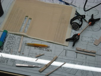

#890491

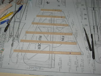

Este es el kit, con plano dela vista lateral y plano del estabilizador horizontal ( el vertical o deriva va en el plano y en ambos van las modificaciones, aunque dificilmente se ven por el tamaño, bueno cuando este la construcción, en superposición se verá.

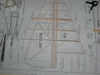

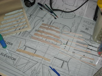

#890701

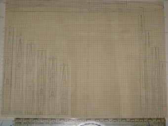

Algo se va avanzando y ya he dibujado todas las costillas, no estoy seguro si serán mejor o peor, el que hizo este post tenía una teoría, pero era para las alas, y es que cuanto mayor sea la anchura máxima de la costilla, más sustentación da al ala, por tanto, para 3D es mejor costillas anchas, por lo que cambió la originales por otras NACA; Sin embargo para las derivas oizo nada, las dejó tal cual, desde luego es mejor darles forma, yo he aceptado el reto y estoy en el jardín, pero estoy limitado por la anchura del fuselage y no puedo hacer unas costillas tan anchas como quisiera ni en la deriva ni en el estabilizador, pero largas si son, saobre todo en la deriva, con el consiguiente riesgo de que se tuerzan.
Espero que las veaís.

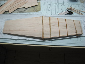

#892865

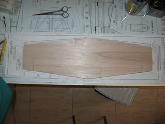

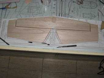

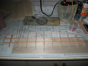

Una vez dibujado las costillas un poco de corta y pega y ya tengo la estructura hecha, ahora sí se puede ber la diferencia con el plano original, sinplemente se estrechan un poco en los bordes, más 3D? ya veremos, en las fotos lo apreciareis aunque no, el cambio en el ambio de porcentaje aún no se aprecia, una vez chapado y cortado se apreciará, no desespereis.

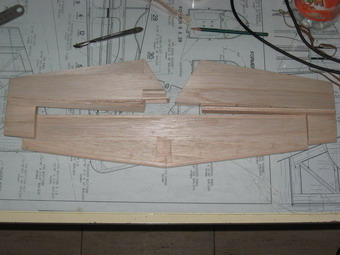

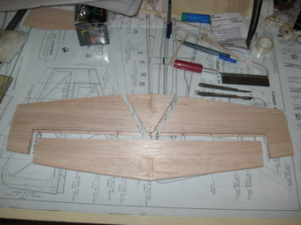

#894641
Estabilizador acabado, próximo deriva.....
