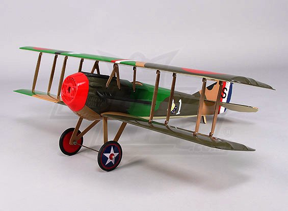

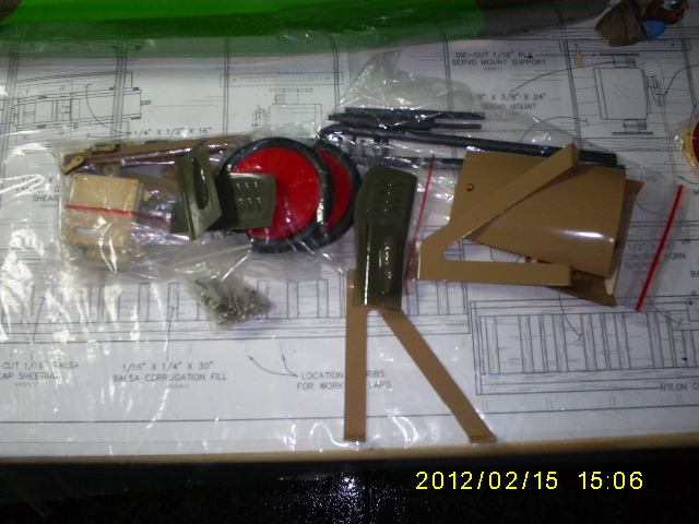

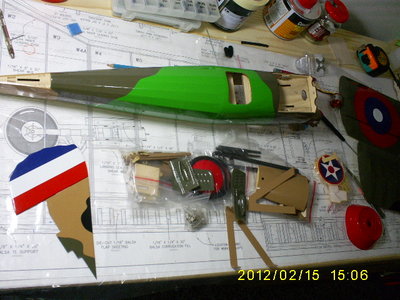

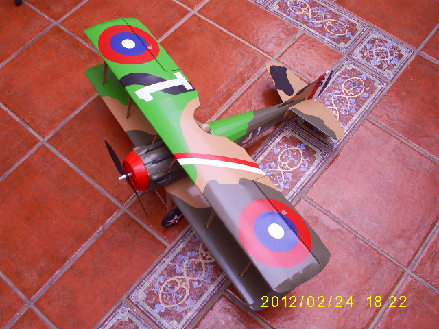

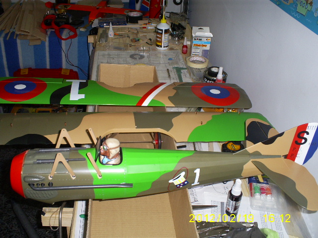

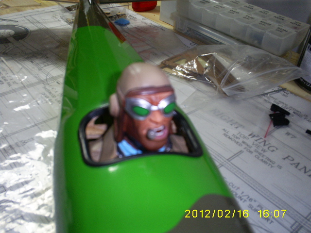

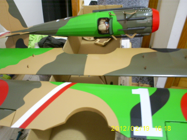

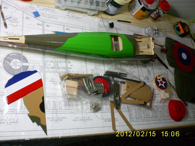

hola aerocompañeros en esta oportunidad me e pillado esta maqueta a escala de la primera guerra mundial SPAD XIII un avion de ala doble de la aviacion francesa , estaba esperando por ella ya hace un tiempo les dejo fotos y progresivamente armaremos y pondremos reportaje de su armado , lastima que no es un kit es un arf pero esta flipante el avion intentare mejorarle la escala con algunos detalles en su armado saludos.

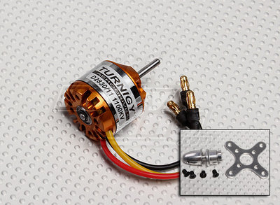

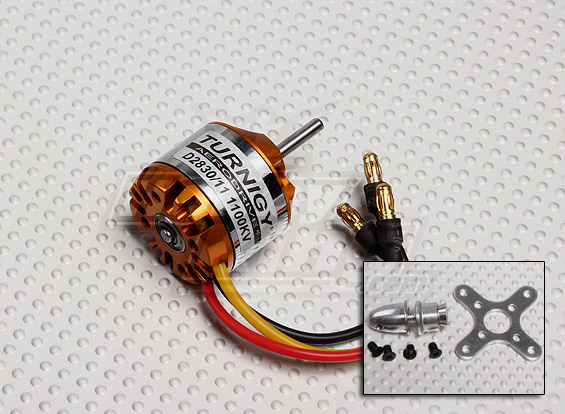

os dejo una foto del avion, motor, piloto CAPITAN ESCORIA , servos son de 9 gramos , helice 9x4, variador de 35 , bateria de 1000 o 1300 , etc
"Eagle Squadron"
motorizacion

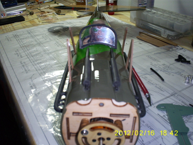

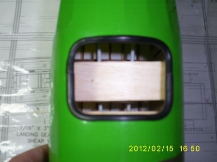

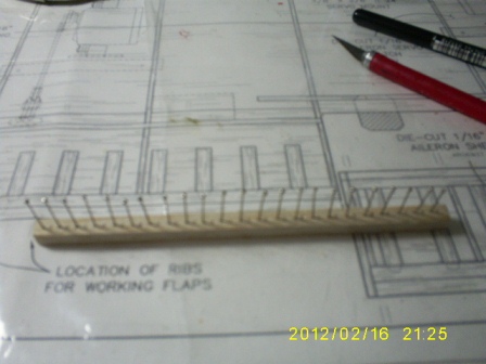

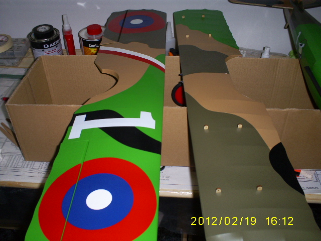

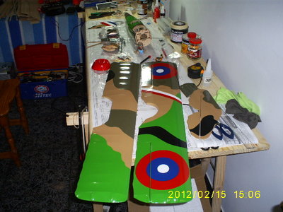

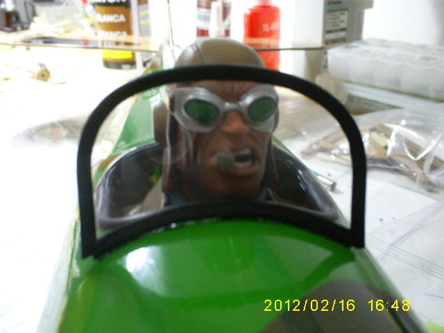

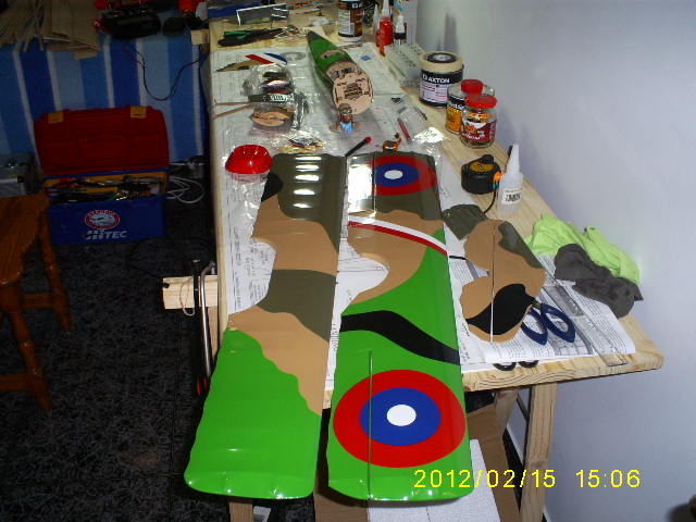

seguimos avansando en el armado del SPAD XIII pequeño pero da un curro el avioncito les dejo el progreso entre sus mejoras no hablo de condiciones de vuelo , hablo de condiciones de estetica algunos detalles como el vidrio delantero , remaches , paneles , etc etc . saludos .
pd: os dejo unas fotos mas del avance .
http://www3.towerhobbies.com/cgi-bin/wt ... LXG864&P=0

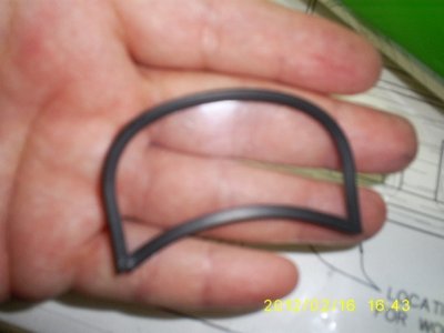

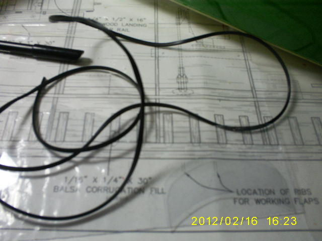

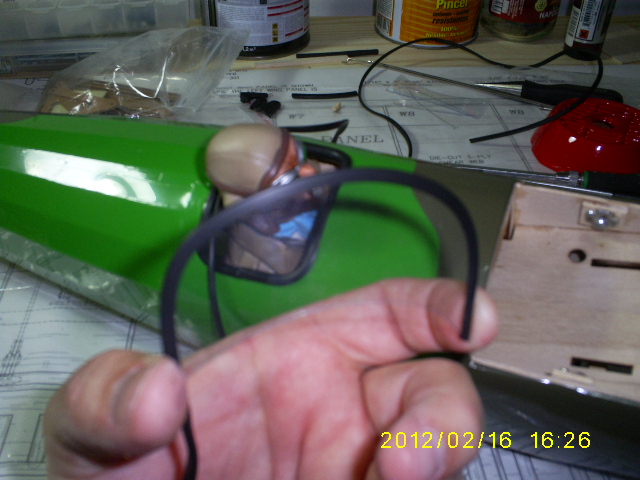

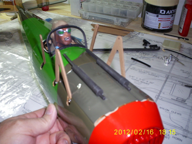

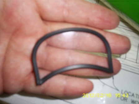

aca podemos ver la goma de los laterales puesta al rededor de la cabina tomando en cuenta la epoca del avion .
Fourmost Window Flange Medium .25"
esta es la goma para cabinas a escalas

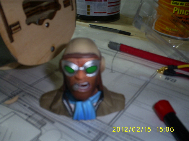

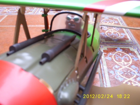

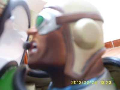

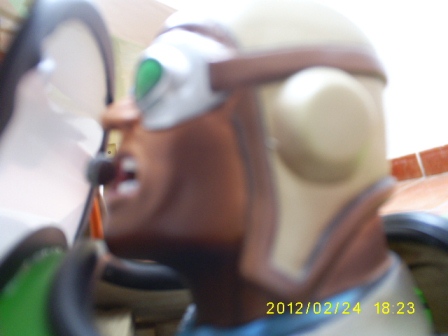

piloto de slinline extremo una virgueria tube que cortarlo un poco para poderlo adaptar famoso CAPITAN ESCORIA JEJEJEJE todavia le falta un detallito ya lo veran mas adelante

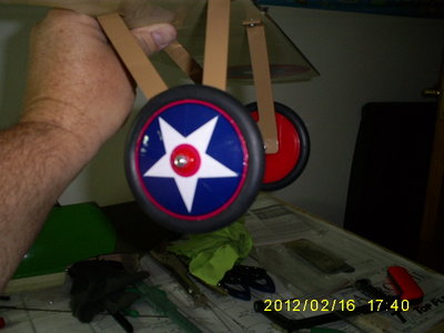

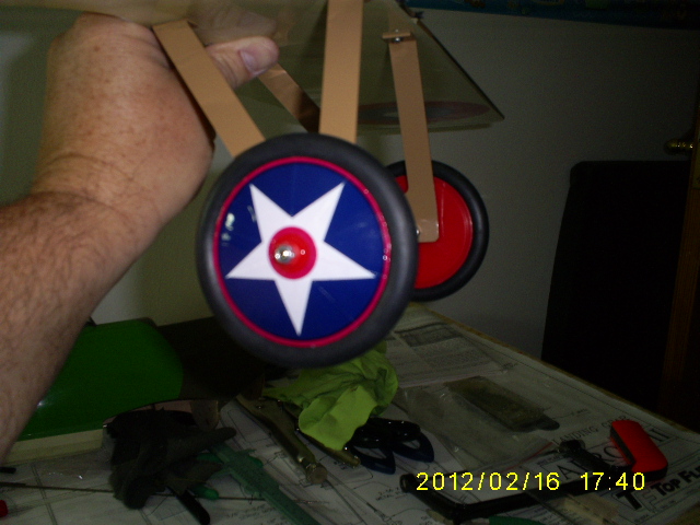

las ruedas y sus pegatinas como vem la pegatina hay que hacerle varios corte para adactarla al ring de la rueda y despues , le e hechado brillo de uña para que las juntas sellen y darle mas brillo .

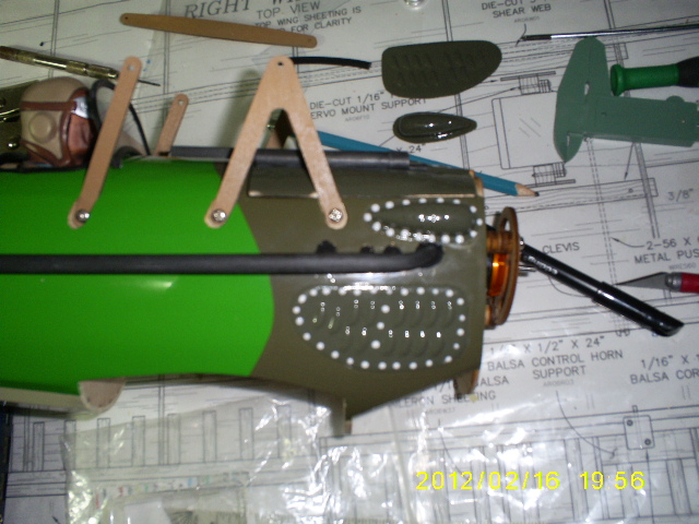

detalles del propio avion los tubos de escape y las ametralladoras .

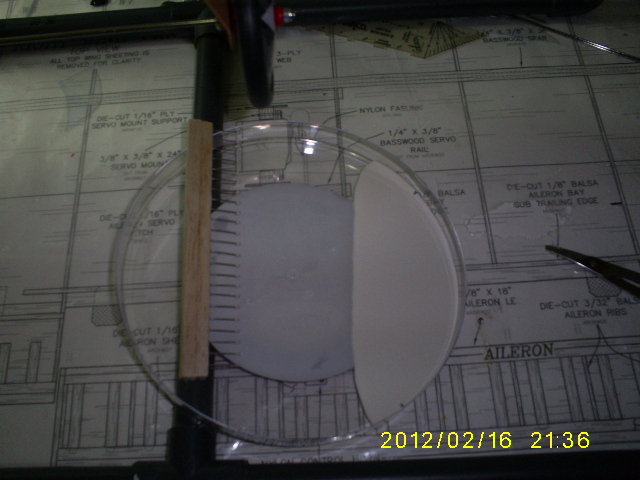

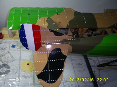

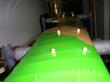

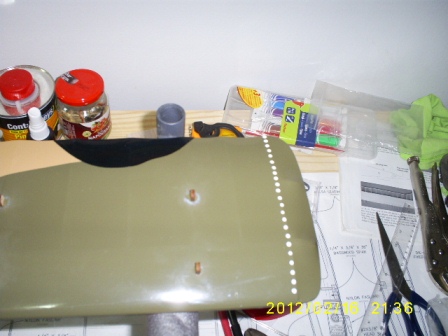

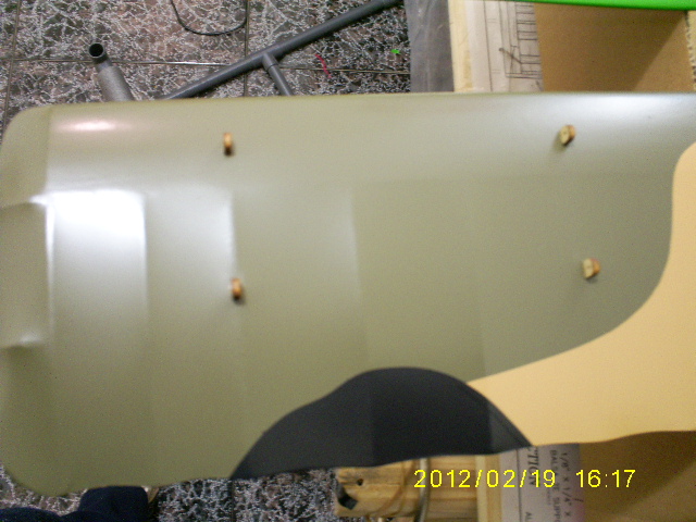

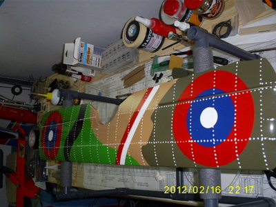

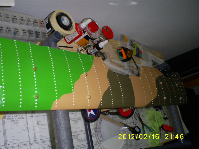

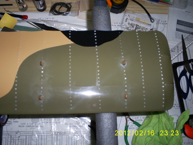

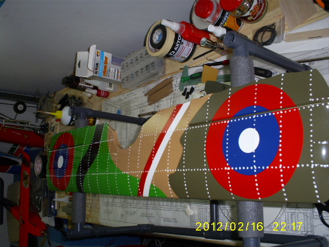

aca observamos los remaches hechos uno a uno con pega de agua los pensaba en cabesitas de alfileres pero decidi hacerlos asi .

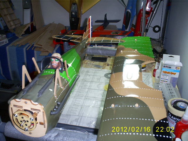

que pasada este avion esta super guapo el modelo, pues estoy poniendole un poc de escala y hoy e disfrutado montandolo un monton les dejo las ultimas foto por el dia de hoy .
efectos remaches un abrazo.
herramienta casera para colocar remaches de cola blanca al secarse la cola agarra color del monokote .
asi queda despues de secar la cola lo que se quiere es su efecto
cuando el avion este terminado le dare una mano de laca semi mate para darle el acabado final ya que en la epoca esos aviones los pintaban a mano y eran mate

Que alguien me corrija si me equivoco pero creo que esos aviones de la primera guerra no llevaban remaches, eran de tela y madera, algunos con fuselaje de tubos metalicos, pero todo forrados de tela e iban cosidos, te lo digo por la currada que te estas pegando.

colibri escribió:Que alguien me corrija si me equivoco pero creo que esos aviones de la primera guerra no llevaban remaches, eran de tela y madera, algunos con fuselaje de tubos metalicos, pero todo forrados de tela e iban cosidos, te lo digo por la currada que te estas pegando.

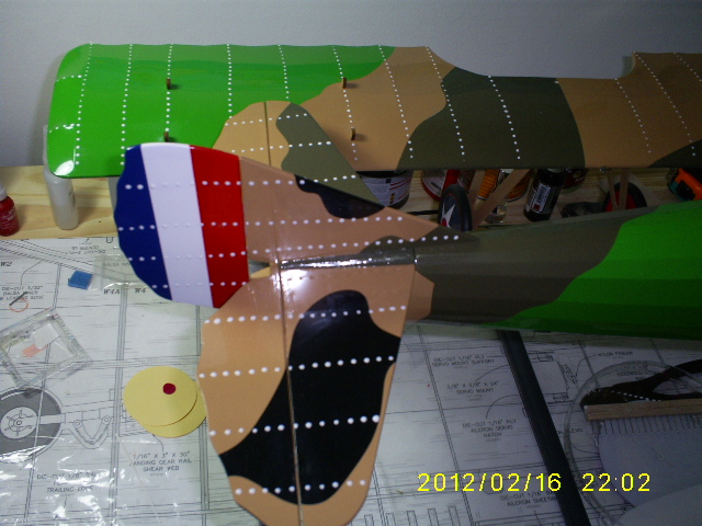

hola buenos dias amigo si estas en lo cierto esos aviones no llevavan remaches en las telas peri si tenian algunos en las parte inferior del avion donde esta la cabina del piloto y el motor , en las alas son cosidas despues de la costura , ponian un entre paño para cubrir la costura, pero como ese efecto no se lo puedo dar por que dañaria el monokote pues lo e puesto como si fuese la simulacion , pero siempre queda guapo hacerle sus cosita aL avion, les dejo un par de foto de la replica real .
Me parece que entre costilla y costilla la tela le pondrian clavo o tornillos para que la tela se quedara estable lo curioso que en la epoca eran de madera tambien ,que pensandolo bien podria quitarle los remaches y dejarlo liso poniendole una laca mate al entelado no se deja a ver que me decido jajjajaja gracias amigo.
PD: para dar le su efecto real tendria que quitarle todo ese monokote y entelarlo de nuevo con fibra hacerle sus entre paños y despues pintar que ganas no me quedan pero dejemo que por los momento lo probaremos asi ya depsues mas adelante me anime jejejeje currro mas curro saludos.

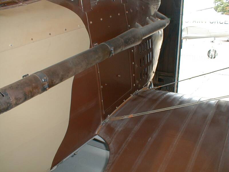

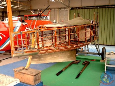

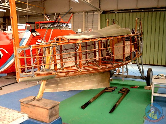

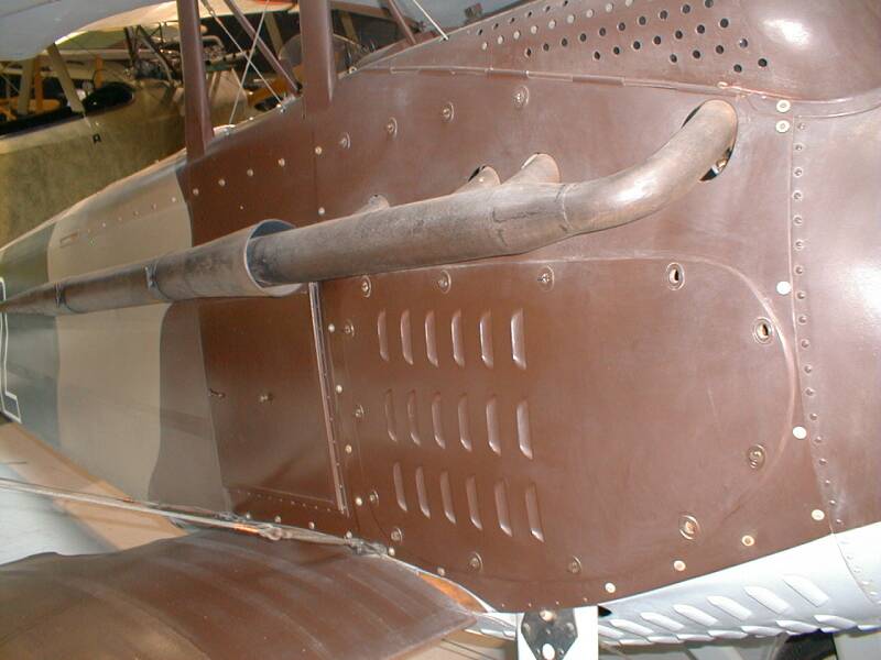

Pues en genral tiene toda la razón. Algunos llevaban un fuselaje hecho en tubos metálicos y otros lo tenían en madera. El Spad XIII, en concreto, tenía el fuse hecho de madera ....

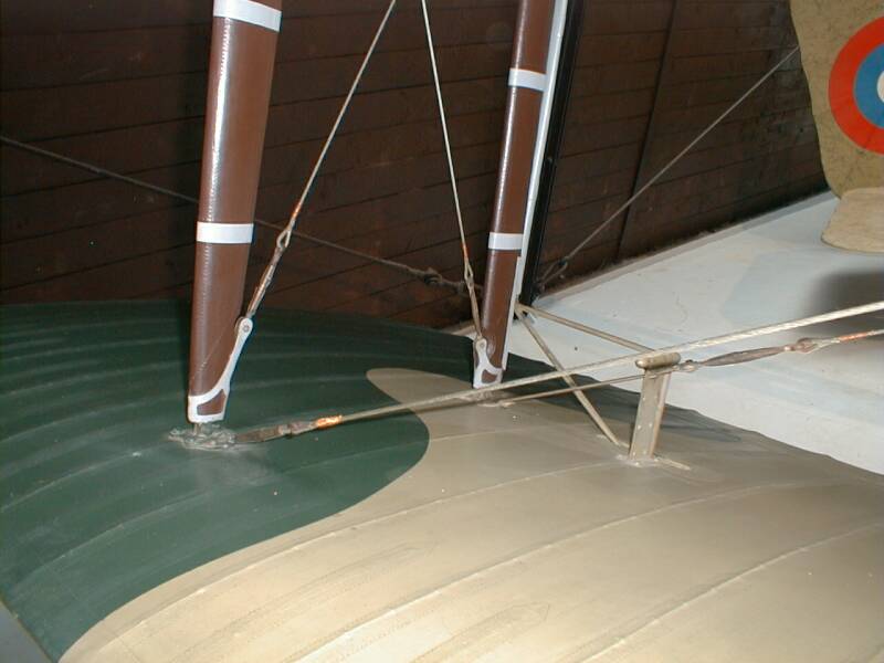

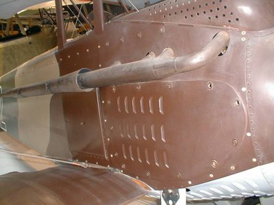

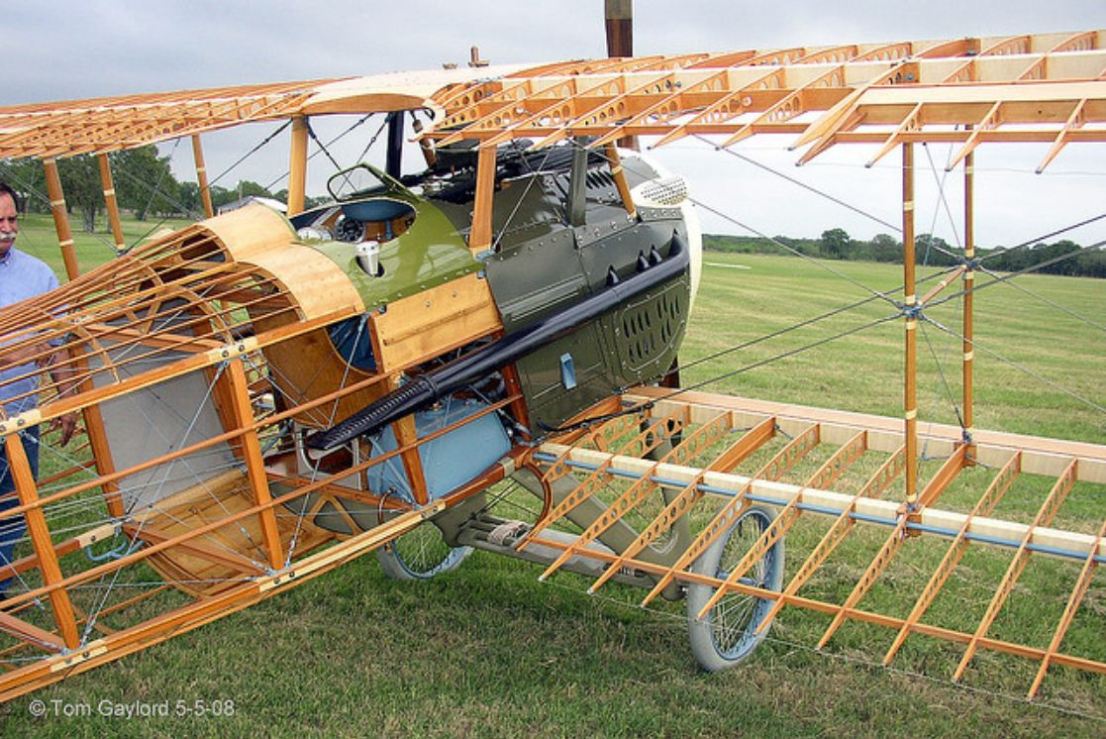

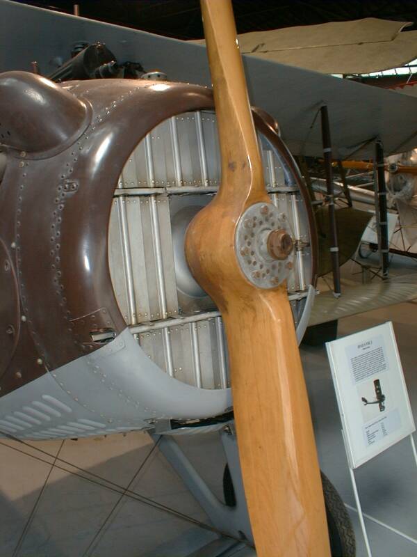

Sólo tenía metálica la parte del cubremotor/radiador (motor cowling que dicen los ingleses) que eran unas chapas metálicas que estaban atornilladas al entramado del fuse. Atornilladas, que no remachadas, con el fin de poderlas desmontar para acceder al motor, depósito de combustible, depósito de armas,... con relativa facilidad.
Casi ningún avión de esta época tenía enchapada el ala. Todas se basaban en un sistema de costillas, lagueros, bordes de ataque y fuga en madera. Luego, ese ala se cubría con una tela de lino. Normalmente se cosían a las costillas y para reforzar el cosido se colocaban refuerzos a modo de tiras del lino del entelado. Esa tela de lino (blanqueado o no, según modelos) se dopaba para darle consistencia y según modelos se pintaba y se le daba un barnizado final.
El fuse podía estar enchapado totalmente en madera, parcialmente o nada. En el Spad XIII sólo tenía un enchapado en la tortuga del fuselaje (esa parte "ajorobada" que va desde el reposacabezas del piloto hacia atrás).
TODO era madera, así es que los remaches no se usaban.
Sobre el acabado final de ingleses y franceses no puedo decir mucho, pero las directivas de construcción alemanas eran muy claras al respecto: nada de barnices ni pinturas brillantes. El acabado era mate (bueno, ligeramente satinado) para que no "brillasen" con el sol perdiendo el deseado efecto camuflaje.
Mira amigo Claudio, yo no me complicaría mucho la existencia. Ese modelo de Great Planes ya viene pintado, decorado,... así es que no me metería en berenjenales. No lo desentelaría, es demasiado curro y no sé hasta qué punto puede quedarte bien. Si te animas ya te recomendaremos algún material de entelado.

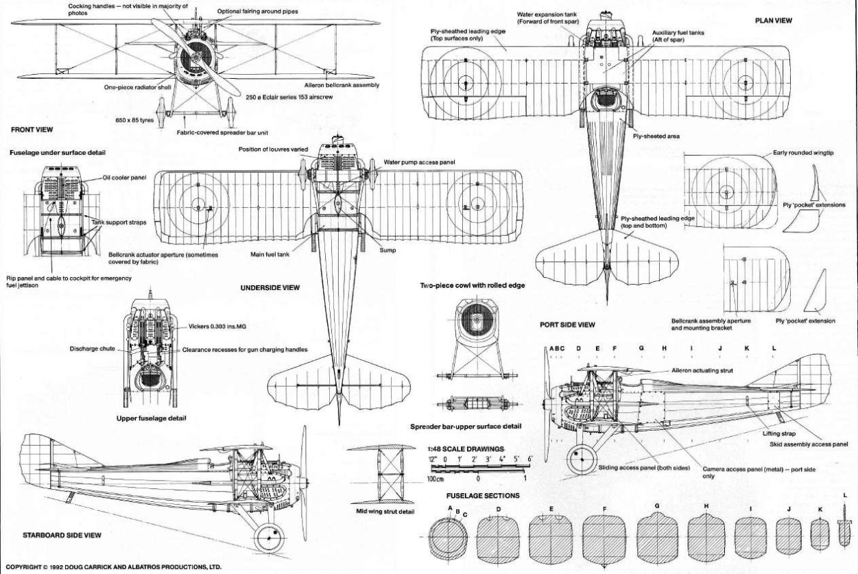

Sí que podrías replicar las chapas del cubremotor, radiador, las ametralladoras Vickers 0.303.... No es difícil si tienes un poco de paciencia, algún dibujo a escala...
...y consultas alguna página con reproducciones/restauraciones.
Te dejo un enlace con un ejemplo con un cerro de fotos sobre la restauración de uno de estos aviones. Esta gente son unos mostruos
http://memorial.flight.free.fr/SpadXIIIuk.html
Hay una buena colección con 170 fotos de diferentes detalles,.... Muy ilustrativo.
Pero hay algo que me chirría mucho en tu modelo.... y que coste que te lo digo sin el más mínimo ánimo de ofender :D
Y es que en estos aviones de la Gran Guerra son casi "indisolubles" el piloto con el avión. Los aviones eran personales, no se compartían (en general) y cada piloto le ponía sus marcas personales (en la medida en que las diferentes directrices de los mandos lo permitían).
Bien, pues la decoración que tiene tu Spad se corresponde con la de Eddie Rickenbacker, uno de los mayores héroes norteamericanos de la Gran Guerra, con 26 derribos confirmados.
Hombre, si buscas imágenes de él, la verdad que muy guapo no era el tío.... pero creo que se sentiría ofendido se le comparasen con tu capitán escoria :D.
Hay pilotos más... a escala (1:9, más o menos en tu modelo). De todos modos eres libre de poner lo que quieras en tu modelo.

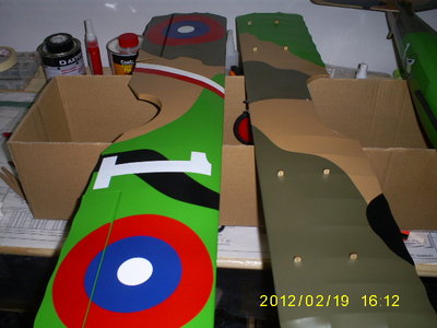

Buenas tardes aerocompañeros pues como dijo el amigo JUAN son aviones de la primera wwI
y al menos tiene que ir los mas parecido pues le quite todos los remaches de las alas y del fuselaje de la parte trasera delantera deje algunos donde supuesta mente va agarrada con tornillos pues en realidad hay pasan mas , y le heche un barnis satinado que quedo muy bien parece tela sabes un poco usada semimate .les dejo una foto saludos .

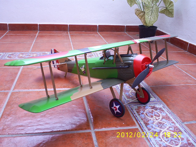

Hola aerocompañeros pues listo esta terminado el avion SPAD XIII que do satinado muy bonito lo unico que me falta es hacerle una pequeñita bufanda al piloto jejejejej, ya el domingo lo probare y les dire de su vuelo les dejo foto del guerrero saludos.
