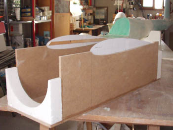

Yo haría una espécie de “U” de madera como la de la foto.
Como los dos laterales de esta “U” son idénticos, te garantiza que las dos alas te queden a la misma altura y con la misma incidencia.
Colocas el fuselaje y lo calzas de manera que te quede a la altura que quieres, el estabilizador horizontal (en la “U” los perfiles ya tienen su incidencia) y con ayuda de una escuadra colocas la deriba vertical. Ya puedes marcar el extradós de las alas. Ahora retiras los perfiles (de color blanco en la foto) que sólo estan pegados con unos puntos de pegamento y marcas el intradós.
Más o menos esto o sino una variante.

¡Buena idea! ya estaba yo pensando en complicarme la vida con medidores de incidencia, nivel laser, y demas arafernalia.
Que dificil hacemos lo fácil.
Muchas gracias por la idea :wink: :wink:
