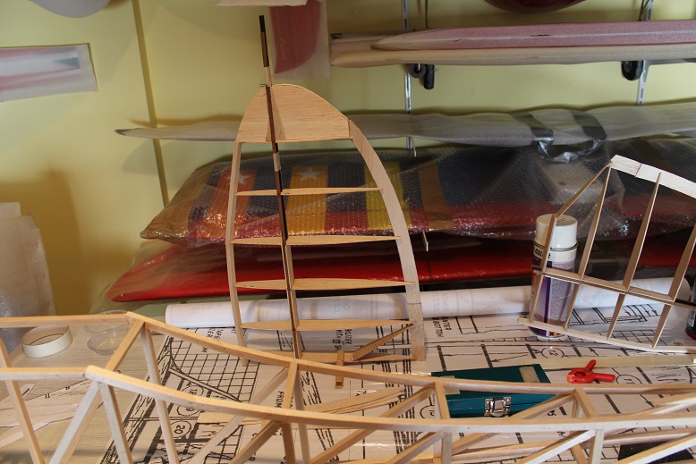

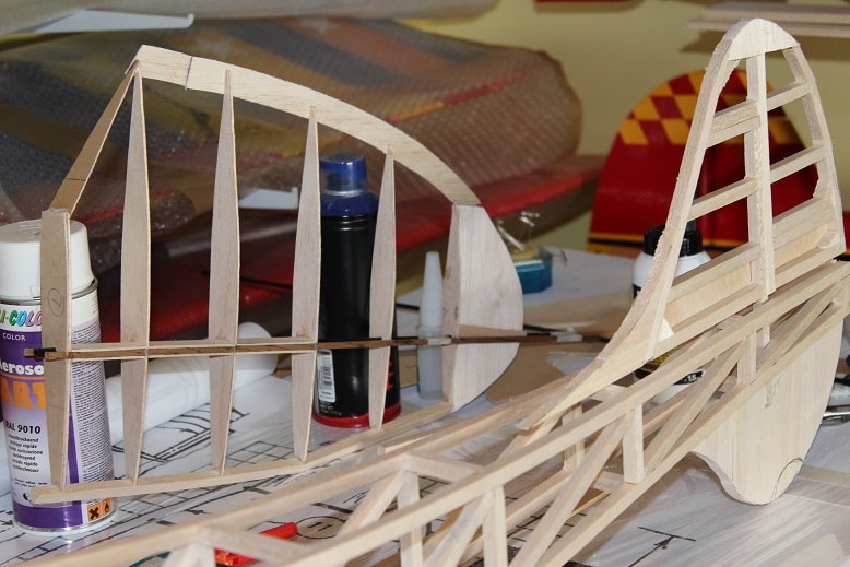

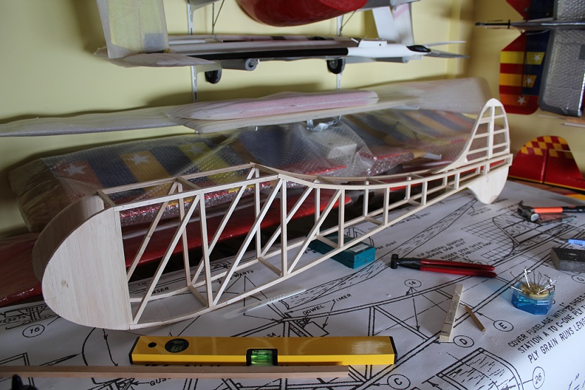

Hay un dicho que dice que los perros se le parecen a los dueños , yo pienso que en aeromodelismo pasa igual y en mi caso feo de cojones pero con encanto jijiji como el guff de 1938 avión motorizado de vuelo libre con un record en 1938 y duro 7 años con 10,2 segundos sin alerones y con la dirección que manualmente se le daban los grados exactos para volar en círculos sin profundidad

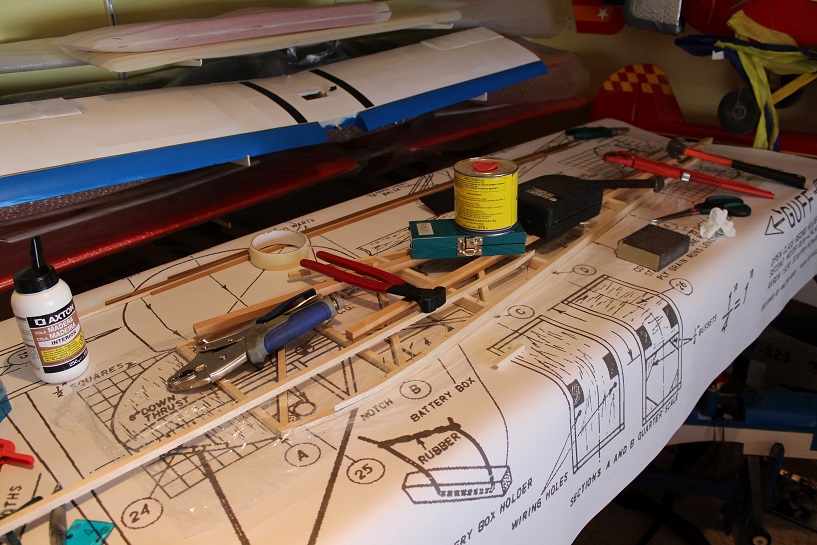

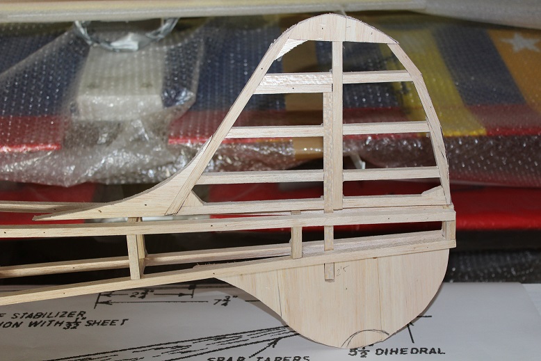

Habiendo encontrado un plano lo he ampliado a 3 metros y modificado para tener profundidad y dirección sin romper mucho la estética retro de aquella época la motorización será un saito de 100 o 125 a partir de mañana pondré fotos de la construccion

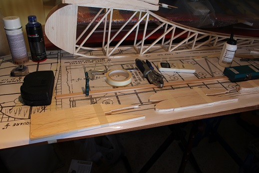

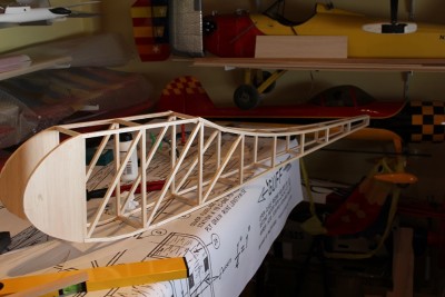

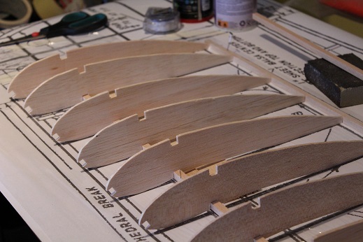

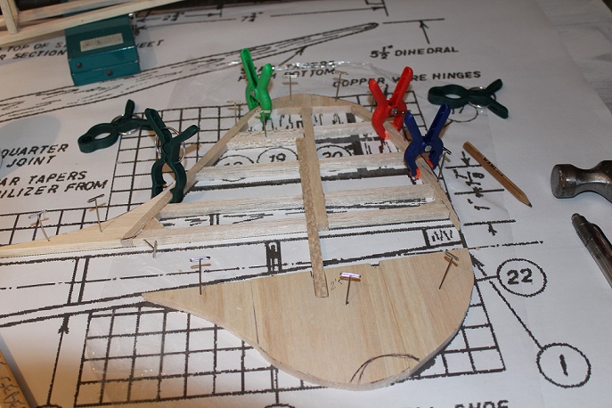

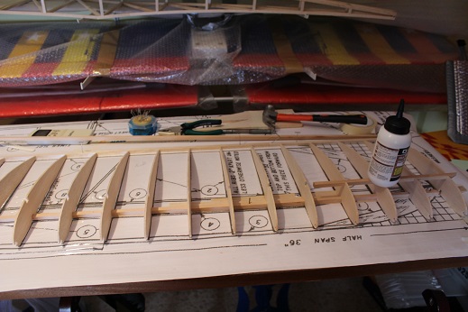

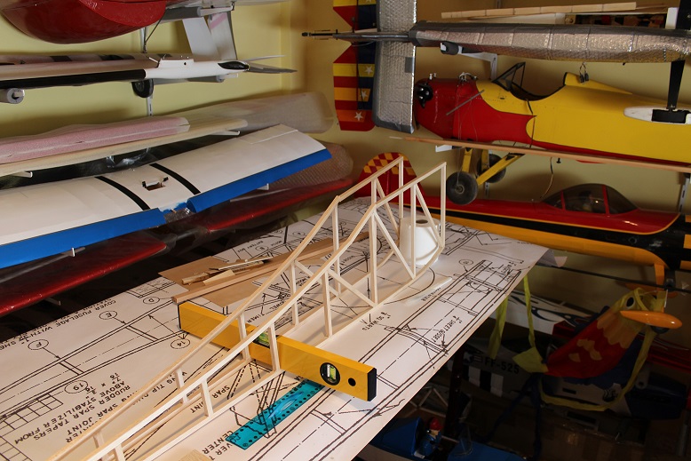

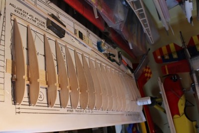

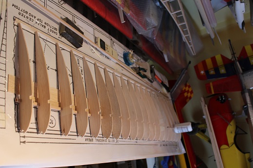

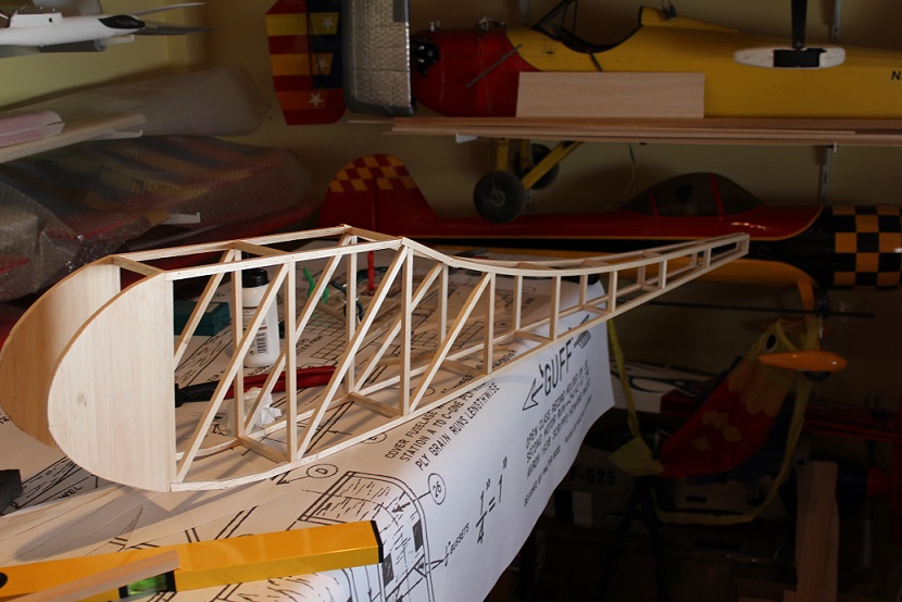

presentando las costillas

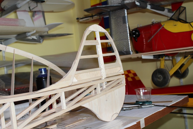

cortando las costillas centrales

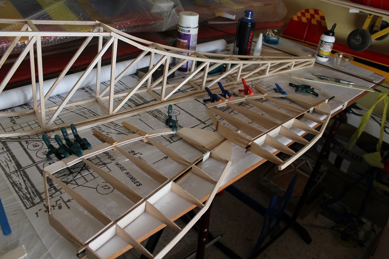

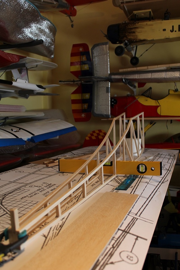

Bueno comienzo en la parte central del ala que va a ser de 1,75 que tendrá dos ballonetas de carbono como funda y una mas pequeña por dentro como la profundidad para ser desmontable los tres tramos de ala y la profundidad en dos

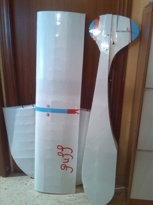

#1306039

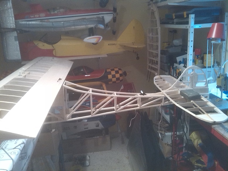

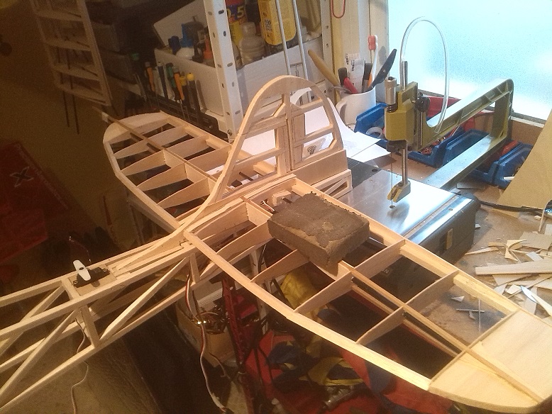

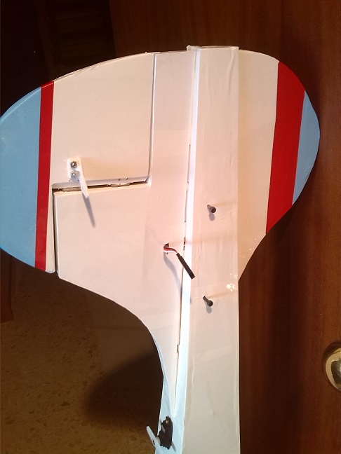

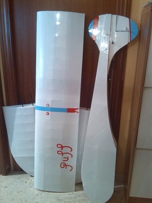

Bueno ya lo he terminado , pero por problemas de fontaneria y salud he echo pocas fotos pero he modificado , alas en tres tramos con anclage en cuatro tornillos , profundidad tambien desmontable y doble servo , de la motorizacion un saito 120 viejo pero sin estrenar que no me acordaba que tenia y el estreno ...una deliciosa pava de 2800 , vamos lo que queria una cosa fea , grande solo le falta barba como yo
