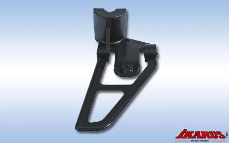

-Primero y parte casi esencial es comprar el nuevo soporte de motor largo, que sujeta el motor a la cola del heli. Yo compre el de Ikarus para ECO Piccolo V2 (foto 1).

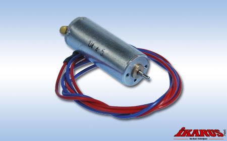

-Comprar tambien el motor largo de escobillas de carbono, aquí hay 2 maneras de comprarlo o bien a Ikarus el de ECO Piccolo V2 (22€ algo caro…) o ir a www.aircraft-world.com entrar en motors, luego en mini-motors y comprar la referencia GW-MOT-XC-BARE que trabaja a mas voltaje. (7,50$, casi 6€ y no 22€...) son gente super atenta y el paquete llega muy rapido por 2€ de portes. (Tb tienen baterias y muchas cosas mas a buen precio). (foto 2)

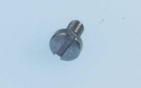

-Tambien es muy importante comprar los tornillos que sujetan al motor en su alojamiento, son de 1,3Mx3 y no son los mismos que el motor pequeño. (foto 3)

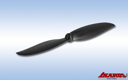

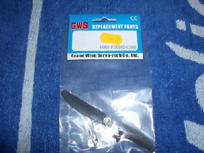

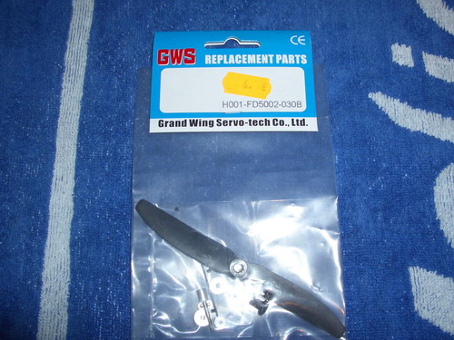

-Aqui, en el momento de elegir la helice a montar, que va directa al eje del motor, SIN REDUCTORA hay 2 opciones en funcion del heli y sus caracteristicas.
Compre primero la de Ikarus y resulto no funcionar, dado que no daba suficiente par para contrarrestar el giro del heli. Me fije en que hay otro heli, el Dragonfly de Gws que tb lleva este sistema directo de cola y vi que su helice era algo mas grande y con mas paso que la “3x2” del Eco Piccolo V2. compre esta y fue de maravilla. Ojo que la parte brillante de la helice parece ser que va hacia fuera... sin invertir la polaridad del motor.

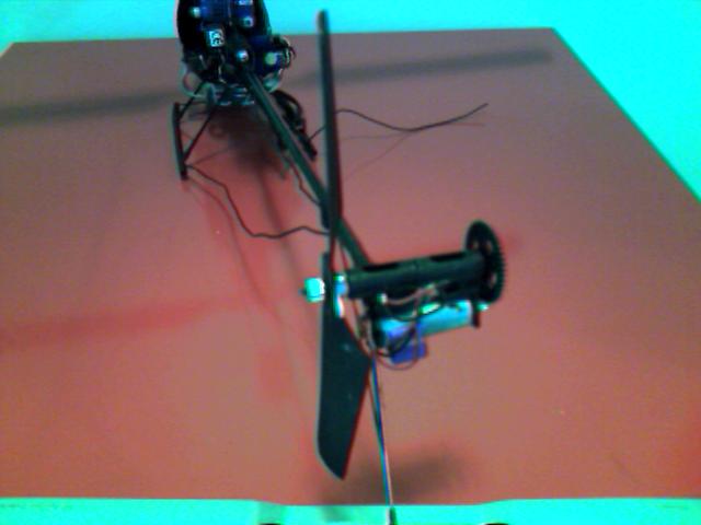

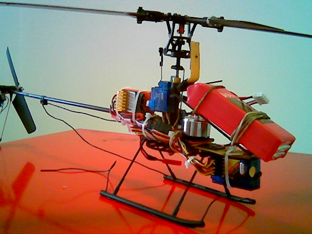

(foto 4)

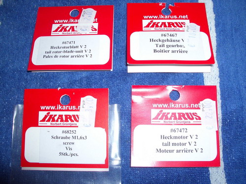

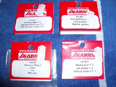

Paso a detallaros el material y referencias que yo utilice, ya que hay muchas que se parecen entre si:
-Soporte motor de cola (Tail Housing) ref. Ikarus 67467- precio en España 10€.
-Motor largo ref. Ikarus (Tail motor V2) ref. Ikarus 67472- precio España 22€. Fuera, en Aircraft 6€.
-Tornillos 1,3Mx3 ref. Ikarus 68252- precio 3,40€
-Helice original del V2 ref. de Ikarus 67471 2€ o bien la de Gws con centrador y mas paso ref.H001-FD5002-030B precio 6€.
Con estos materiales ya podeis montar la parte trasera con el nuevo motor.

En el caso de las hélices, una entra a presion en el eje del motor y la otra lleva un centrador muy guapo fijado con espárragos diminutos de allen (Gws).

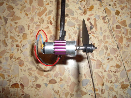

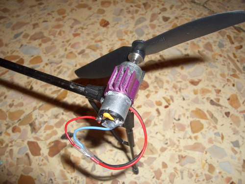

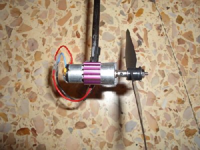

Aquí os dejo las fotos de todo lo anteriormente descrito, espero la colaboración de todos los que podais aportar algo nuevo.
Gracias a todos los foreros que me han ayudado en esto.
Saludos, Carlos.
Y otra mas...
Otra vista...

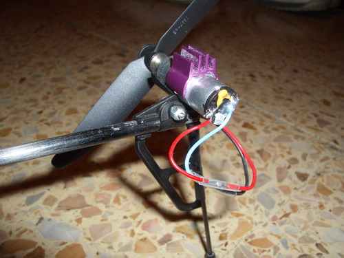

Cola acabada, listo para funcionar.
Numeros de referencia de Ikarus
foto 4
foto 4

Marcel, el largo sí tiene escobillas de carbono, lee en esta página:
GWS DX Carbon-brush Motor for EDF 50 Fan or IPS A-H - NO Capacitor, NO Connector
http://www.aircraft-world.com/shopdispl ... +0%2DMICRO
Gracias por el post, no deja lugar a dudas y estoy seguro que es una solución definitiva.
Un consejo Carlos, ponle el disipador de aletas más hacia donde están la escobillas que es donde más se concentra el calor y donde más nos interesa refrescar al motor.

Gracias Copter por la apreciacion del disipador, buen detalle, disipar donde mas hace falta.

Uní dos soportel del motor de cola con Loctite y usando uno de los rodamientos del mismo para reforzar la unión, para así poder colocar la hélice de manera que refrigere el motor durante el vuelo. El heli era un RC Systems V2 (paso fijo, Ncad, motor de escobillas, chino, etc), hasta que descubrí que era el clon de un Piccolo V2, cambié el motor central por un Brushless Cyclone 380 (creo...), harto de los fallos de la Power Board de Ikarus (muy mala, lo único bueno el bloque de cola), le instalé el "3 en 1" marca E-Sky (es la centralita del Honeey Bee si no me equivoco), el quit de paso del Pro Piccolo y un variador Signus de 12A (lo usaba con un Cyclone de 30A que fué a dar a mi Crown III), el motor que lleva en la actualidad es uno de los pequeños, lo vuelo con Lipos 3S de 1250Mha y hasta con las 3S de 2000Mha del Crown y no se queja.. Saludos y buenos vuelos!

#499297
Asi lo llevo en mi invento y me funciona bien
