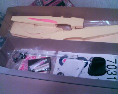

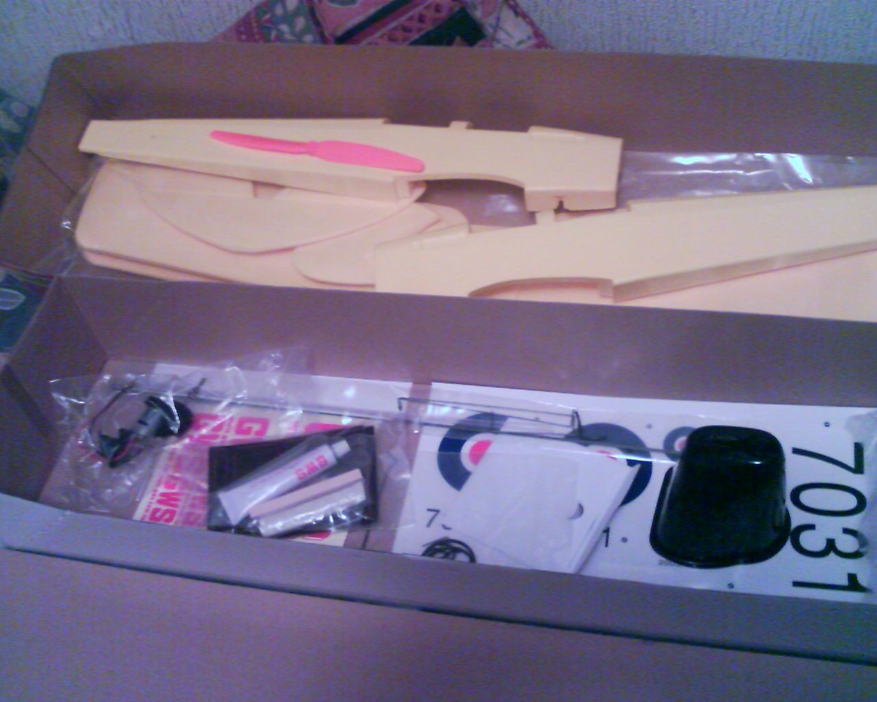

Ya me ha llegado el Tiger Moth...
Lo malo es que me faltan unos componentes, en concreto toda la tornillería del avión con lo que poco puedo hacer. :(
A ver si mañana llamo a los Serpa a ver que me dicen. Supongo que no habrá ningun problema pero me da rabia porque tengo un monton de ganas de empezar la fase de construcción.
Mientras tanto a empollarme el manual
