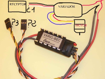

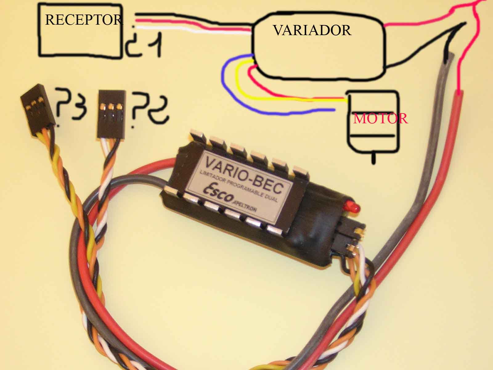

En este sentido de los dos modelos el vario-bec tiene dos salidas independientes, y despues de ver la foto y leerme el manual no termino de entender cual sería el peroceso de instalación del mismo, si alguien puede orientarme, seguro que es una chorrada pero no termino de entenderlo.
El otro modelo, parece ma mas sencillo de instalar y creo que sería mas o menos como mencionó jafc76 en un post anterior, no obstante agradeceré cualquier aportación en este sentido, y si no os resultara molestia sería genial un mini tutorial de montaje para ceporros como yo.
Os pongo las fotos, y os pido de entrada disculpas por incordiar nuevamente con este tema, pero es que no me entra el asunto de montaje, y me trae de cabeza.
Gracais nuevamente
Este es el Bec limitador de Apeltron
Este es el Vario-Bec de Apeltron.

Mezanu,
es fácil, en el manual te dá la clave (la electrónica, pero si es muy fácil, je, je -- recordais alguno el librito cabr....).
El BEC por definición es una fuente de alimentación con salida regulada y fija de +5V, a partir de una entrada variable (batería que va perdiendo carga).
En condiciones normales, la alimentación se saca del circuito BEC asociado con el ESC (regulador de velocidad), que normalmente no es tan bueno. El receptor se alimenta con los 5 V. procedente del cable del ESC( conector servo) y además en ese mismo conector se pone la señal de mando para el control de la velocidad del motor:
Cable negro = 0 V. o masa
Cable rojo = 5 V.
Cable blanco = Señal del ESC (regula motor).
Cuando le pones un BEC INDEPENDIENTE, éste suele tener una entrada para conectar a la batería (cables negro y rojo gordos), una salida (cable con conector tipo servo y cables finos negro y rojo).
Un BEC INDEPENDIENTE se conecta su salida a la entrada de BATT del receptor preferentemente y además HAY QUE QUITAR EL CABLE ROJO DEL CONECTOR DEL ESC O REGULADOR (negro/rojo/blanco -->> dejar sólo negro y blanco ---- SE QUITA EL ROJO DEL CENTRO) -->> para no alimentar el receptor con el BEC del ESC también !!! Tú lo has marcado en la foto como conector 1.
AHORA TU CASO;
Has ido a escoger el BEC INDEPENDIENTE más completo y complejo. TIENE DOS SALIDAS REGULADAS DE TENSION INDEPENDIENTES,
Una salida de +5 V. --->> Conector Negro/rojo/BLANCO --->> Tú lo marcas como el 2
UNa salida de +5.8 V (6V) --->> Conector Negro/rojo/AMARILLO ---->>> Tú lo marcas como el 3
De esta forma puedes alimentar independientemente el servo de cola y gyroscopo a 6V.; y el resto: Receptor y servos del plato a 5V.
Tendrás que hacer los mismo, quitar la otra alimentación que no uses para que sólo vengan del BEC INDEPENDIENTE, o sea retirar los cables rojos implicados que no provengan via BEC INDEPENDIENTE o de una línea de él.
Espero que lo veas mas claro, sino insiste .... que pa eso estamos

Por jafc76
#440126
Juan55 dice:
No es por llevar la contra pero justo es para lo contrario. Hay servos de cola que no pueden ir a 6v y por eso llevan dos salidas, una para alimentar toda la electrónica a 6v y la otra de 5v para alimentar el giroscopo y su servo de cola.

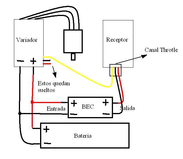

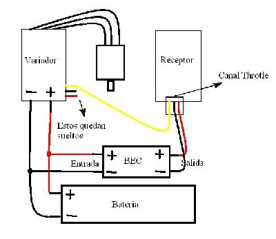

Ale Mezanu!! Aquí tienes un dibujito que acabo de hacer con el Paint, bastante cutre, pero para que se vea como va conectado ya sirve, además creo que puede ayudar a más gente que siempre tiene esta duda.
Juan

Debo tener algo mal, porque no veo el dibujito.

Por jafc76
#440398
Dale a actualizar a la página y espera a que cargue, si no te sale repite la operación hasta que salga, ahora a mi no me salía y a la tercera ha aparecido.
Juan
Por mezanu
#440480
Pues llevas razón, ya lo he bajado y el dibujo clarifica todas mis dudas perféctamente, gracias nuevamente por todas las molestias causadas.
