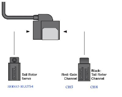

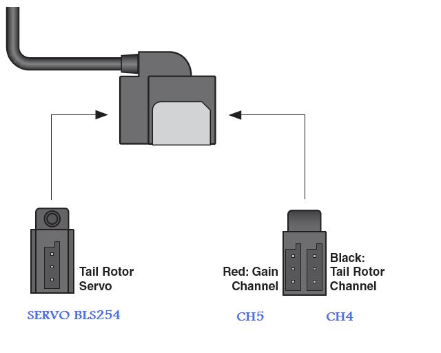

Hola!
Me ha llegado parte del pedido que tengo para el t-rex 500, me he puesto a montar lo que tengo que es esto:
1 x Futaba GY520 + BLS254 Brushless Digital Servo Combo
2 x RAIDEN 22.2v 2600mAh 25/30C Li-Polymer battery w/ T connector
1 x Futaba 10CG (FF10) 2.4G 10ch Transmitter & R6008HS 8ch High Speed Mode: 2
1 x LiPo-Safe Charge Bag / Fire Resistance Case (18x23cm)
He conectado el receptor R6008HS con el BLS254 al CH4 y las baterias de 4.8 que vienen con la radio y todo funciona bien, es muy rapido y preciso
Luego pruebo a montar el BLS254 al GY520 y este al receptor R6008HS. El GY520 esta con la siguiente programación (es la default):
1. Servo Type Digital 1520μS
2. Gyro Compensation Direction Normal
3. Servo Limits 100% / 100%
4. Flight Mode F3C
5. Gyro Response Standard
Y entonces la respuesta al mover el stick es muy rara, solo usa el 60% del recorrido del servo a izquierda y derecha, no se centra al soltar el stick, en lugar de centrarse se queda como al 20% a la derecha o a la izquierda segun muevas a un lado u otro.
Busco por internet para cerciorarme que es a 1520μS pero no encuentro nada y por lo que veo el BLS251 funciona a 760μS por lo que cambio la configuración del GY520 a esta:
1. Servo Type Digital 760μS
4. Flight Mode F3C
Con esta configuración el servo parece tener solo un 30% del recorrido y solo a un lado....
Por último comentar que el comportamiento del GY520 en cuanto a luces y programación parece normal, pero la verdad es que no tengo muchos conocimientos. He adjuntado los una imagen con las conexiones que tengo al gy520.
¿Sabéis que puede estar mal? Perdon por el ladrillo pero estoy un poco desesperado.
Gracias por vuestra ayuda
