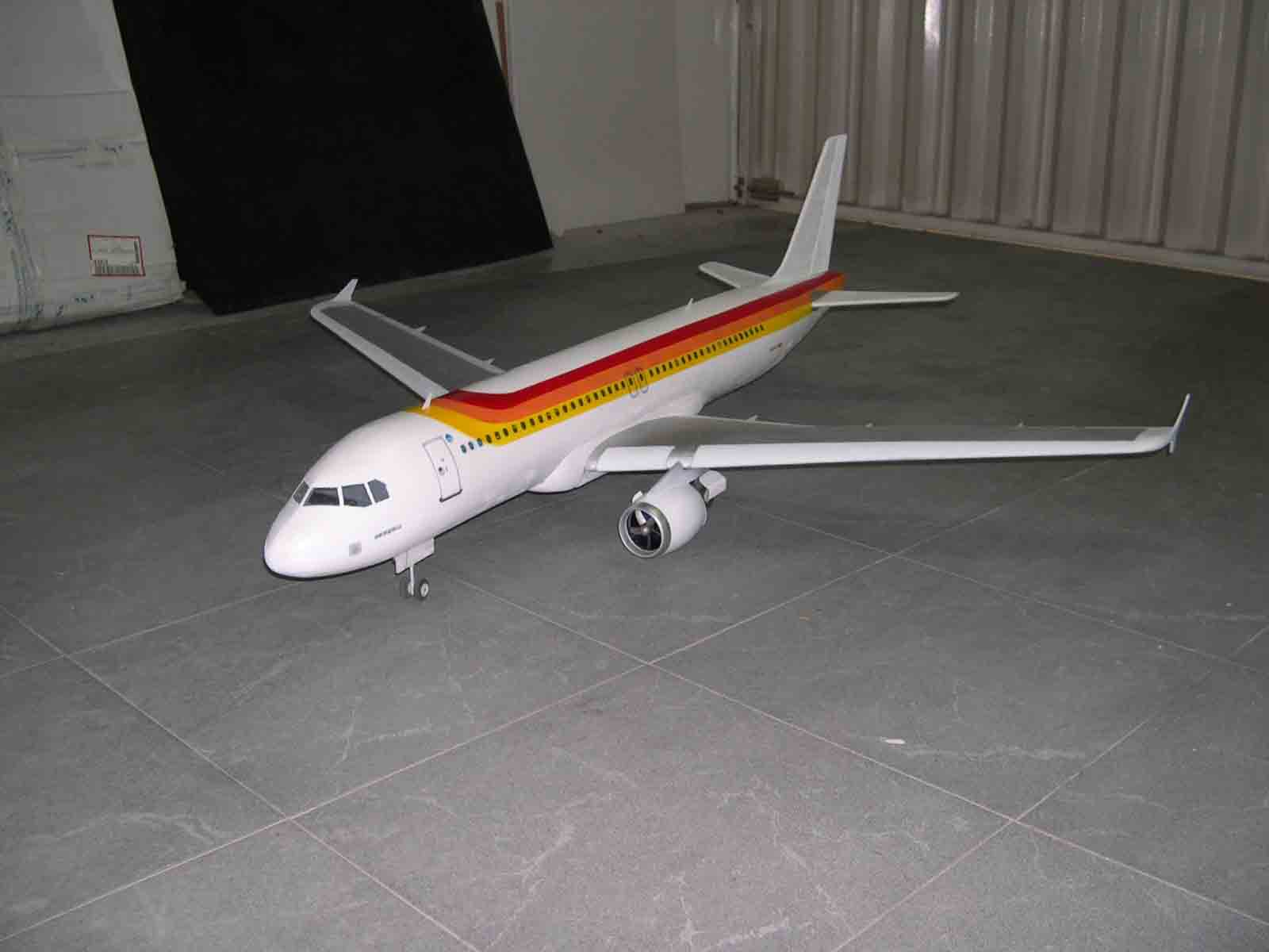

Bueno pues ya estoy casi acabando mi airbus A320 de iberia, ya solo me queda instalar la radio y probarlo todo.
El avión es de depron y lleva trenes retráctiles!!! haber que tal vuela.
Agradeceria vuestras opiniones.
Con un poco de suerte lo llevare a cuenca para quien lo quiera ver en persona.
Un saludito
airbus 320.jpg (56.7 KiB) Visto 4351 veces

Por Pepe
#2348
Un 10.
Si lo llevas a Cuenca prometo no llevármelo a mi casa.

Lo primero, felicidades. Te ha quedado precioso una maqueta perfecta.
Despues de hacer el pelota llega la pregunta :lol:
Como has conseguido doblar tan bien el depron? :?:
Yo estoy haciendo un P-38 y no consigo doblar bien el depron para hacer el recubrimiento del fuselaje. He probado con secador, "amasandolo" con un rodillo de cocina... pero aunque si se dobla no consigo doblarlo lo suficiente, siempre llega un punto en que se casca por donde seria la zona superior de los dos fuselajes.
Ya he gastado una plancha de depron entera haciendo pruebas y mas de un mes (eso de solo poder dedicar unos minutos al dia alarga los proyectos que no veas).

Por Jorge Medina
#4173
Yo lo que uso es cinta de precinto para evitar que el depron casque.
Tu pegas la cinta por la parte exterior de la curva y lo vas doblando con cuidado sobre un tubo o un rodillo de cocina y ya está.
Las zonas con doble curva como el morro se hace pegando tiritas que luego se lijan y emplastecen con liteplast.
Es sencillo.
A porcierto el vinilo se podria usar perfectamente en vez de cinta.
Un saludete y espero os haya ayudado.

Pues la verdad esque he estado ocupado y no he podido dedicarle el tiempo necesario para hacer las cosas bien, asi que no he hecho mucho mas.
el tren retractil ya funciona y el mando de direccion está ya colocado solo queda la profundidad y los alerones asi como la insatlacion electrica de los motores.
cuando tenga mas lo ire poniendo

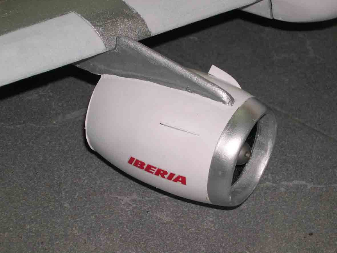

Pero, con esos dos motorcillos, le metes retractil, y más peso ?
que motorización lleva ? y peso en orden de vuelo ?
Mira que luego al final resultará que es una maquieta estática !
Una pregunta curiosa, los motores están alojados en sus carenas, y están preciosos, pero las uniones de dichas carenas al ala, parece muy debil; que refuerzos lleva, que tiene dentro ? fibra ? como va unido ?

Hola Yosh:
los pilones d elos motores eán formados de dos planchas de depron de 3mm con un alma de contrachapado de 1mm.
Todo el avión es de depron y pesa en orden de vuelo 500 gr, las turbinas dan 100 gr cada una de empuje con 11,1 v con esa relación peso empuje se puede volar un jet incluso de forma semiacrobática.
Si todo esto s elo unes a la bajísima carga alar y a un perfil muy sustentador pues tienes un airbus que volará muy bonito y bastante a escala.
De todas formas si con estos motores no tira me pillaría unos feigerao, que son unos brushless tipo hacker que sustituyen perfectamente al los 150 que traen.
Dices que como se me ocurre ponerle tren, pues muy sencillo, con las patas fijas se quedaría feisimo y sin ellas me dejaría los motores en cada aterrizaje, así que me tiré a la piscina y me compré unos trenes ligerísimos de gws que pesan 2 gr cada uno compleno, a mi no me parece mucho peso.
Espero haberte aclarado todas tus dudas.

El tema del tren, si es así, pues si, verás, de aviones no se mucho, pero supongo que con ese peso, al más minimo viento, se acabó el avión, no ?
Chulsimo el bichito, y genial solucionado el tema del motor, ahora, una duda, los hacker dan unas 3700 rpm/voltio, eso por 11.1, son muchas vuetlas, como 40.000, las edf soportarán eso ? es una pregunta ingenua, no tengo ni idea, a lo mismo 40.000 es su régimen de vuelo estandard, no tengo idea . . .
Bueno, me queda preguntarte como has cortado el deprom para el fuselaje, perdona que sea tan curioso, pero es que me ha llamado mucho la atención tu obra de arte, y claro, la envidia sana, y el pequeño copión que llevamos todos dentro, ha creicido en mi interior.
