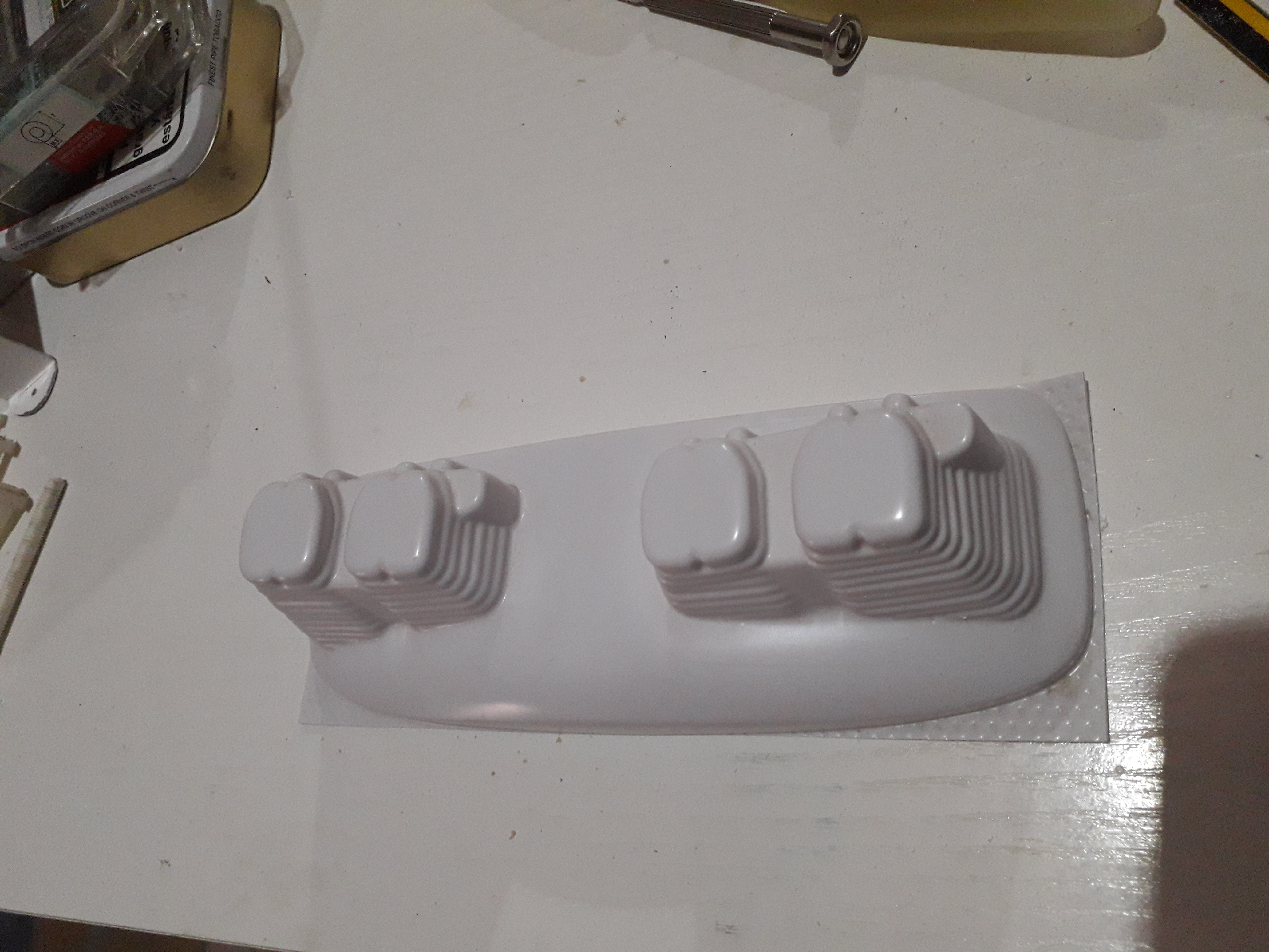

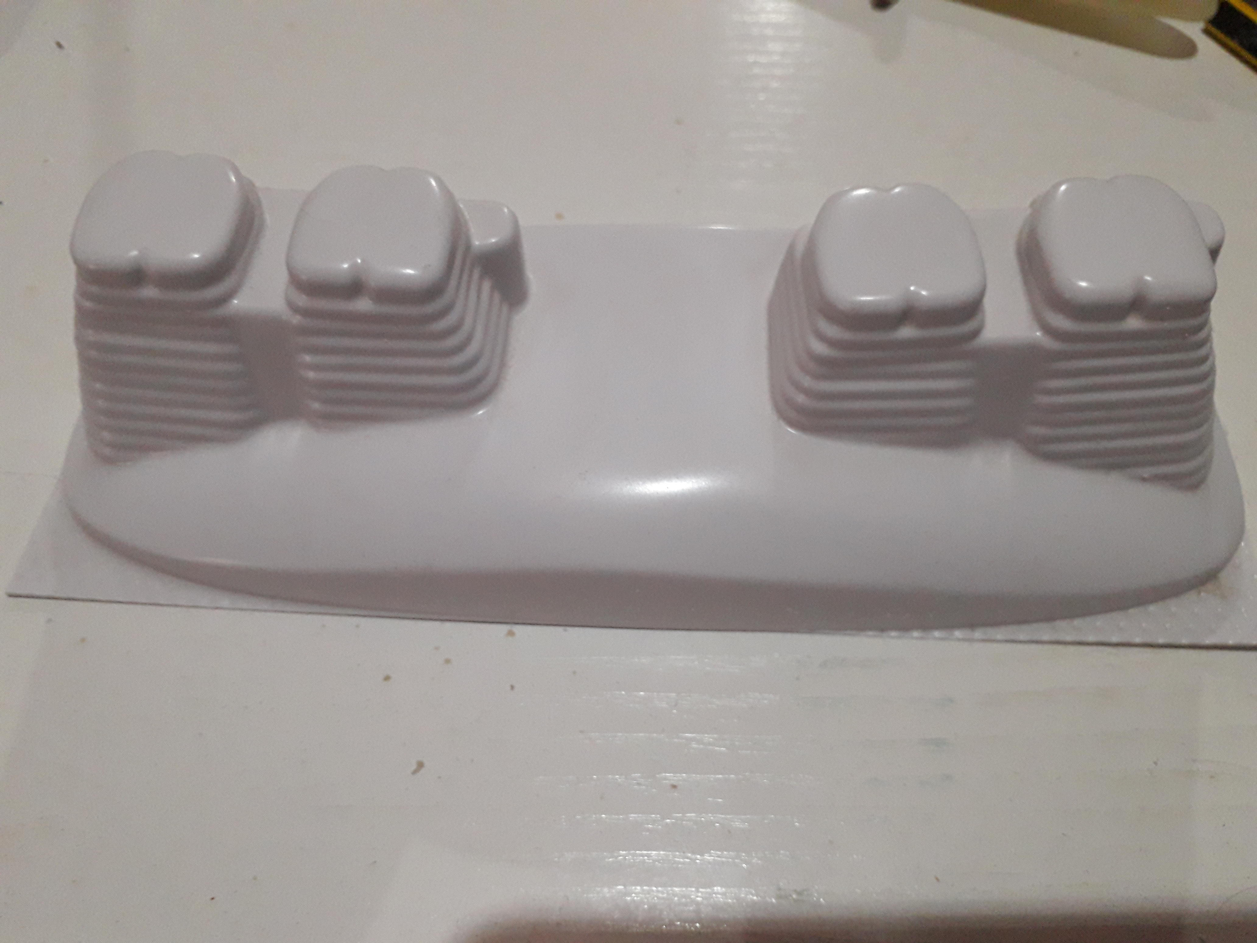

Buenas tardes,
Quiero sacar un molde para hacer el simulado de los motores que salen en los lados de la carena. Se que hay como una masilla que es flexible o algo así que se echa y con eso sacan los moldes pero no tengo ni idea. No quiero cortarlo para poder conservar por si otra vez surge hacer otro simulado de motores.

Con ese positivo debes usar materiales flexibles de otra forma lo perderas todo.
Utiliza silicona para moldes, no necesitas desmoldante y puedes hacer el molde de una pieza. Podrías hacer el molde en fibra, dos partes pero corres el riesgo que la resina se cuele por los deflectores de aire que para poner desmoldante ahí es dificil.

.Suelo usar las carenas en ABS como moldes internos, capas de cera y luego la copia en fibra pero tiene que tener las paredes lisas para desmoldear bien .Las paredes de los cilindros son en láminas y como dice pa 22 no vas a poder desmoldear, a no ser que las partas por la mitad y salgan a favor.Además el molde de fibra es para piezas que tengan que tener una fiabilidad buena, aquí no creo que haga falta.
.Yo no lo he hecho pero las siliconas parece que ván bien para estas cosas, son caras.También hay "tutto" para hacer siliconas de molde a partir de silicona de juntas o incluso mezcla de las dos
Por ejemplo:
https://www.youtube.com/watch?v=6CZZPCUStnQ
.También en piezas pequeñas he utilizado la plastilina de papeleria y jabón como desmoldeante, es cutre pero rápido y evidentemente no te cargas el original.La copia la sacaba en fibra sin problema pues la plastelina la retiras

El uso de las siliconas para moldeo se está ampliando mucho por las mejoras de los compuestos y el bajo coste con mucho mejor rendimiento, yo he utilizado la silicona "low cost" de Feroca y la verdad es muy buena para moldes en general que no requieran de mucho "arte" y por 13€+envío vale la pena y con el ahorro en tiempo y desmoldantes se recupera rápidamente el "gasto".
https://www.feroca.com/es/estano-conden ... zador.html
Los tutoriales de Feroca son excelentes y para los que están en Madrid los talleres que ofrecen son por demás muy buenos.
Ojala Feroca termine de montar una sucursal en Cataluña ...... pero como todo es un frotar bolsillos, Resineco se lo está evitando desde hace por lo menos 7 años :(

Buenas noches a los dos por contestar, pa22 no había caído en lo de las ranuras a la hora de desmoldear, charlie el video esta muy bien. Seguiré pensando como hacer.
