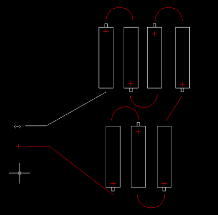

#177592
Hola yo compre unas aaa 950mh en pcbox para un dragonfly 4 e hice un pack de 7 elementos Ni-mh, casi no hay diferencia con las otras que tengo quizas levante un poco mas lento, unas cosa importante del soldador es que sea de unos 35w, que lo tengas conectado en un enchufe de fuerza(de los grandes pa entenderse) Otra cosa es que el hilo o malla que pongas entre las baterias tenga una buena seccion es decir que no sea muy fino, tb el tema de la distancia del cable al conector ponlo corto. NO te olvides de pasarle con una lija fina en las zonas donde vas a soldar es bueno para que agarre bien el estaño. Si le aplicas calor insuficiente o poco tiempo te quedara suelto, hay un momento en que se nota que el estaño se "extiende" por la bateria. PAra que las baterias queden en la forma adecuada yo las ato con cinta antes de soldarlas y preparo los cables del tamaño adecuado. Luego las cierro con un termofusible Tengo 2 de esas y van bien, aunque si pueses pillar unas sanyo o KAN, o panasonic que son mejores ya que dan mas descarga. Te adjunto el esquema. Espero haber ayudado. Saludos

Mira en http://www.aeromodelismofacil.com/paq_baterias_p.htm
esquema Bateria.gif (8.79 KiB) Visto 3894 veces
