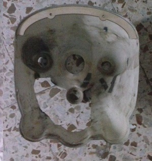

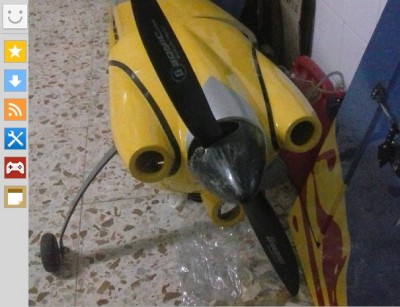

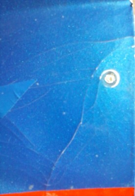

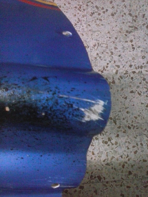

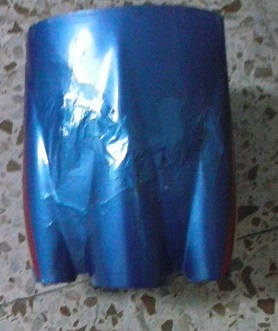

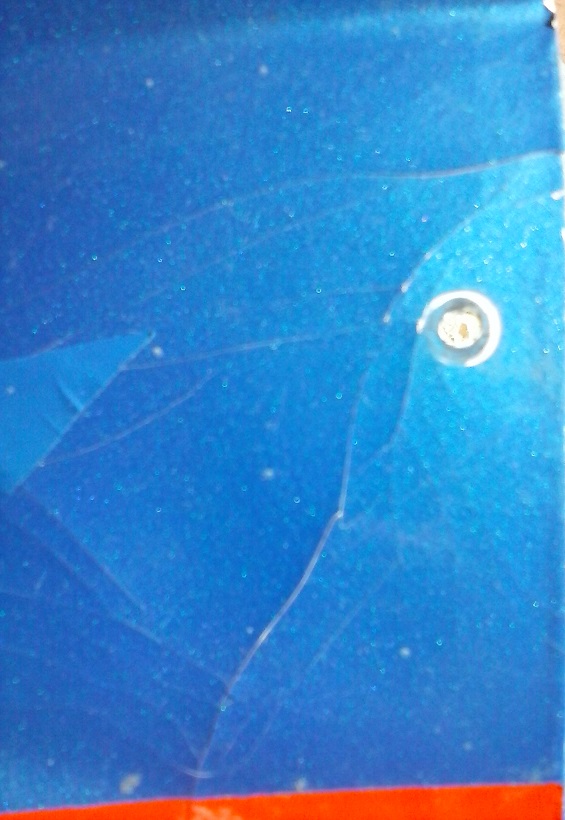

Hola a todos,
Si yo tengo una carena-motor de un 32cc. de fibra de vidrio hecha una pena, puedo utilizarla como molde y hacerme otra a partir de esa que tengo , aunque sea un poquito mas grande , no importa, y si es que si ,cuanto me saldrian aprox. en total los materiales ?
Por el interior salvo alguno o 2 puntos muy pequeños excepcionales y una rajita de un par de cm, la fibra no esta rota en ningún sitio.
Por fuera, esta hecho un cromo, pero bueno, con terrmorretractil se disimula algo, y en vuelo ni se aprecian los defectos claro.

La respuesta a tu primera pregunta es que si, se puede usar como modelo y hacer un molde para posteriormente hacer copias idénticas de la carena que ahora tienes.
Si lo que estas pensando es en usar la propia carena como molde para hacer otras, si puedes hacerlo, pero efectivamente las copias saldrán un poco más grandes que la original, (si fabricas por fuera), tanto como el espesor del material en el que esté construida la original. Y si fabricas por dentro las copias saldrán un poco más pequeñas, tanto como el espesor de la original.
Si es para hacer varias copias te merece la pena hacer un molde, si es solo para una, no.
Si no está muy destrozada se puede reparar y no sería necesario hacer un molde con todo lo que conlleva.

Imagino que la capa externa sea gel-coat que es lo que se te fisurado.
Si tienes fibra y resina refuerzala un poco por dentro y por fuera lijala entera hasta prácticamente quitarle todo el gel-coat o la pintura. Después enmasilla las imperfecciones, lijalas y le dás una imprimación a la carena. Una vez seca, vuelve a lijar con lija de agua y un grano fino, digamos 400 ó 600 y la puedes pintar a spray si lo deseas.

Es una pena sacar un molde a una carena que no esté perfecta, ya que es mucho curro y dinero para que quede mal.Lo ideal es hacer un original perfecto,sobre el que trabajar.
Al arreglar la que tienes, limpiarla y luego:
. Reforzarla por dentro en las zonas dañadas, con epoxi de aminar y fibra de 100 gg pir metro.Aplicar el epoxi hasta que se vuelva trasparente,ya que si no se carga mucho.
.-Una vez curada se lija por fuera y con masilla de carrocero se cubre las imperfecciones
.-lijado de la masilla y vuelta a enmasillar hasta que quede bien
.-Lo mejor es darlae una imprimación para epoxi y luego pintura de dos componentes con pistola, pero es caro y engorroso.También puedes pintar con spray, haciendio primero pruebas, que los hay muy malos, el resultado dura menos pero es más barato y menos engorroso.
Siempre utiliza mascarilla y guantes y lugar aireado es obligado
Despues de esto verás que es un auténtico petardo, ya que carrocero no en vano una profesión.El coste te saldrá unos35 euros

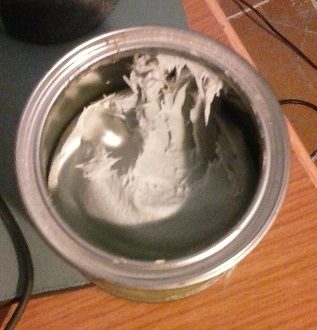

He estado viendo precios, asi que me he enterado que es masilla de polieter, más aún cual ha sido mi sorpresa por fortuna para mí, que la misma la hay con fibra de vidrio, recordaba yo algo, y buscando por casa, veo que tengo un envase casi lleno de 250gr. de la marca Kraft. :D Lo que no veo es el endurecedor por ningun sitio.
Asi que practicamente solo tengo que comprar un bote de pintura que en el AKI me vale algo menos de 10.-eur, por supuesto que lo intento.
Lo que no tengo es el catalizador o endurecedor, vale el mismo del epoxi :?: , o que producto puedo comprar que haga dichas funciones :?:
Por otra parte indica mezclarlo al 2 o 3%, tán poco. :? :roll: :roll:

El endurecedor tienes que mezclarlo con la pasta, yo lo hago a ojimetro, a pizcas y cachitos. Si sabes que el tubito es para toda la lata haces una aproximación y listo.
Mira de que te lo vendan por separado si no lo tienes pero no le metas el de epoxi porque casi seguro que no vale, al menos no se parecen en nada. El de la masilla es un mini tubo (como de la pasta de dientes) de pasta roja.
En algun sitio especializado o que venda las pinturas para coche quizá lo tengan, aunque a veces es mas rentable comprar otra lata de masilla en un hipermercado. :roll:

El endurecedor o catalizador de la masilla no tienes que diluirla en nada, tal y como te han dicho. Sencillamente coges un poco de masilla con una espátula y la depositas en una tablilla, le añades un poco de endurecedor encima, de un 2 a un 3% tal y como te indica el fabricante y lo mezclas todo bien hasta que el color de la mezcla sea homogéneo. Lo aplicas a las imperfecciones que tengas que enmasillar y a esperar que endurezca bien.
Si no encuentras su propio catalizador no uses otro, lo mas probable es que no sea compatible y no endurezca bien o no lo haga nunca. Recuerda, los experimentos con gaseosa.
Una proporción que siempre he oído para la masilla de carrocero es la de; una pelota de golf de masilla y un guisante de catalizador. Yo tambien lo hago a ojo desde hace muchos años ya... pero esque la de kilos y kilos de masilla que habré gastado yo ya en 21 años de profesión :wink:

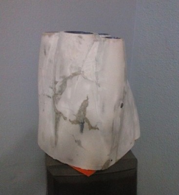

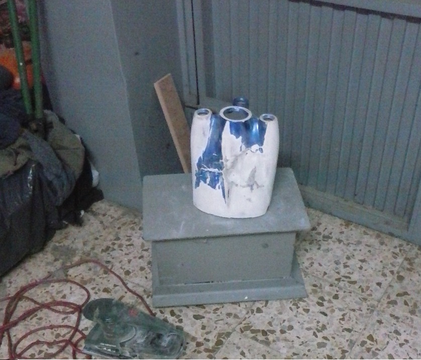

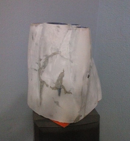

Bueno ya tengo casi todo el gelcoat quitado, he usado tanto la lijadora electrica, como el papel de lija, como la dremel con una broquita de corindon, como me daba.

Si quieres repararla lo dicho...
Enfibra bien por dentro.
Por fuera masilla de poliester, la de fibra se trabaja fatal.
Lija a manta hasta dejarla bien, una vez este bien la carena, lisita, puedes aprovechar a sacar un molde, si no, imprimacion, la imprimacion te revelara las faltas que queden, otra vez masilla y lija hasta que la imprimacion no tenga faltas, a partir de ahi, a pintar como quieras.

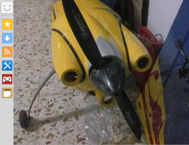

Disculparme , me había olvidado de este hilo, resulta que un colega del club tenía mi mismo modelo, carena motor amarilla, y como le metió un piñazo por parada de motor nada mas despegar, (no pudo hacer nada), lo dejo siniestro, y como aunque apenás la misma sufrió daños, pues se la compré.
Bueno, por el momento la mia por reparar sigue guardada bien lijadita.
