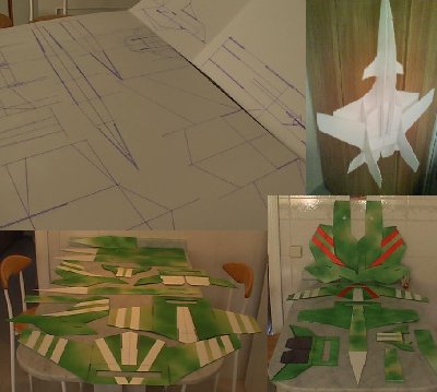

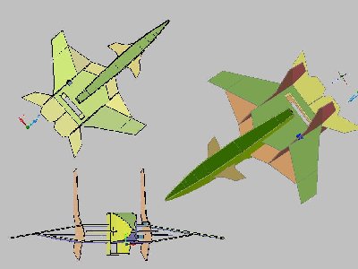

Llevo mucho tiempo pensando en hacer un caza de Depron tipo "pusher" (Hélice atrás) con alas en punta de flecha negativa pero tenia miedo de no ser capaz de hacer las alas suficientemente resistentes y de que se doblasen en vuelo, desestabilizando por completo el avión así que resolví diseñar yo mismo un prototipo que me resolviese el problema sin muchas complicaciones y sin tener quemeter demasiado peso en varillas de refuerzo.
Como que en 2º de bachillerato me aburría mucho en clase he tenido bastante tiempo para pensar como solucionar el problema y al final se me ocurrió hacer un caza biplano, en que las alas superiores se apoyen en las que van por debajo, creando una estructura en triangulo que apenas necesita refuerzos adicionales. El modelo también quería que tuviese una buena respuesta a los mandos por lo que el flujo de aire impulsado por el motor va directo a las superficies de mando, que emulan unas toberas vecotriales. El toque final lo dan unos canards activos en el morro del avión.
Basándome en este concepto dibuje unos cuantos modelos hasta que di con el "look" que mejor se adaptaba a la imagen mental de lo que quería conseguir así que dibujé unos planos del avión partiendo del dibujo y construí una maqueta de vuelo libre en Depron para comprobar que mi modelo trazaba bien en el aire y no tenia vicios extraños que me diesen que pensar que el intento era un fracaso.
(Una vez ya me inventé un avión sin testearlo antes y fue un fracaso total.)

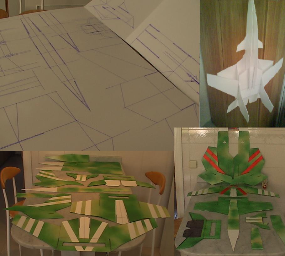

Así pues, cuando me asegure de que el diseño tenía futuro empecé con comprar material para éste, y un buen par de planchas de Depron nuevas de 3mm, en las que trasladé, aplicando un cambio de escala, los planos de la maqueta a un tamaño mayor.

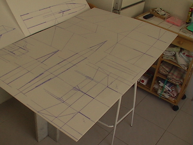

Ya cortadas las piezas, he hecho unos nuevos planos a escala real del modelo definitivo resiguendo sobre papeles pegados con celo las piezas de foam. Así me será más sencillo conseguir recambios o hacer de nuevo el modelo.

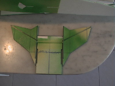

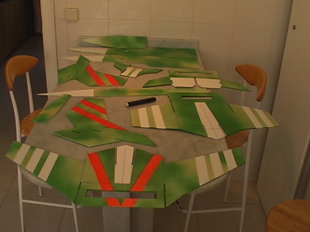

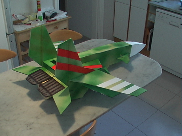

Una vez hecho esto, he pegado en su sitio los refuerzos de varillas planas de carbono donde he creído más conveniente y tras hacer las uniones de las superfícies móviles de control a sus respectivos anclajes, he pintado el modelo.
Ahora estoy a punto de empezar con el proceso de montaje, pero cuelgo ya las primeras fotillos del aparato, a medida que esto avance iré actualizando el hilo con fotos del progreso.
Un punto a remarcar es que el caza no dispone de alerones en las alas, el mando de alabeo lo efectuan los timones horizontales de cola (Tailerons) que con una mezcla de emisora permiten funcionar como alerones sin perder el control de profundidad. Esto permite ahorrar peso, servos, refuerzos y complicaciones de montaje.
Salu2 y buenos vuelos!!
Las piezas pintadas
Diseñando en la cocina de casa

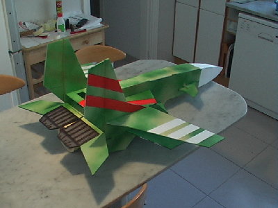

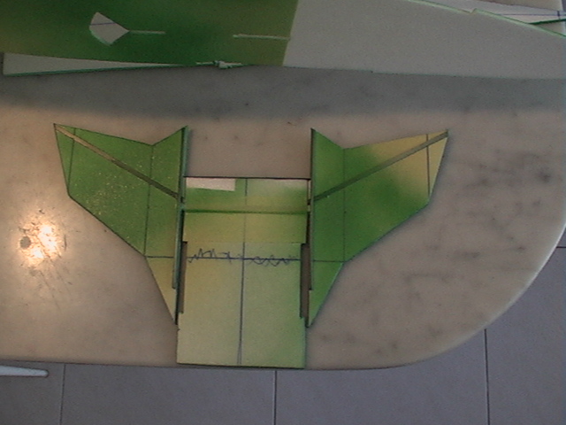

#848986

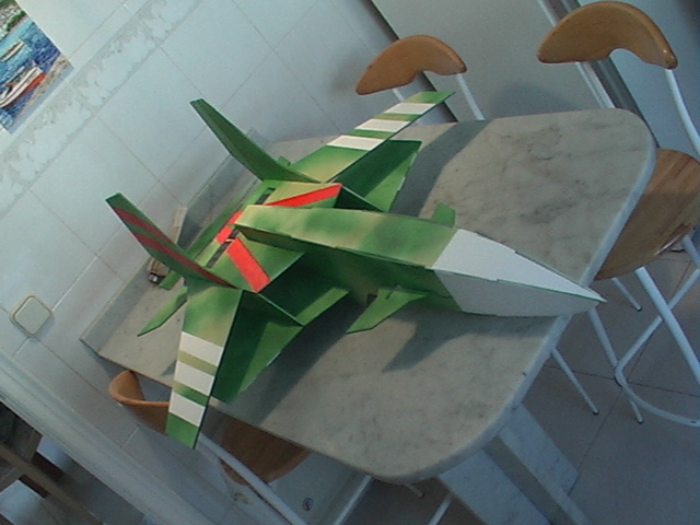

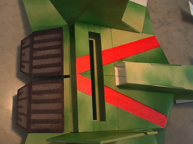

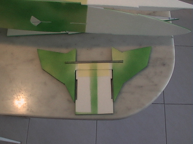

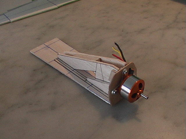

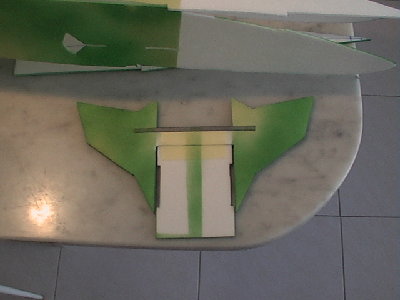

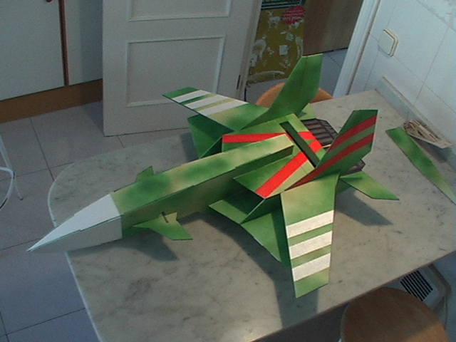

He aquí unas fotos del ensamblaje.
Comprovando que todas las piezas encajen antes de empezar a pegar.
Salu2!

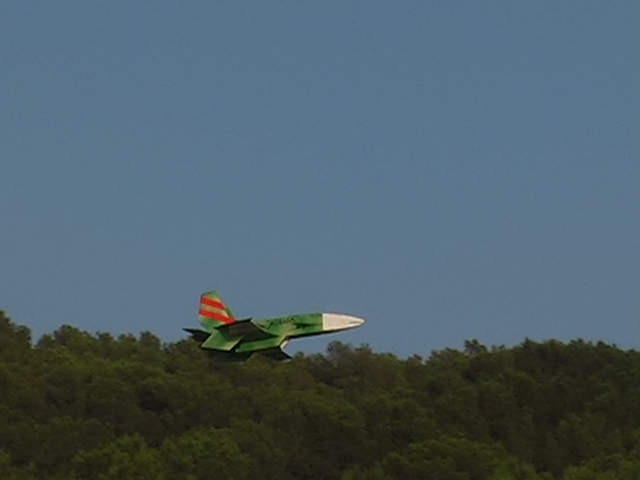

#853534

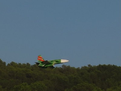

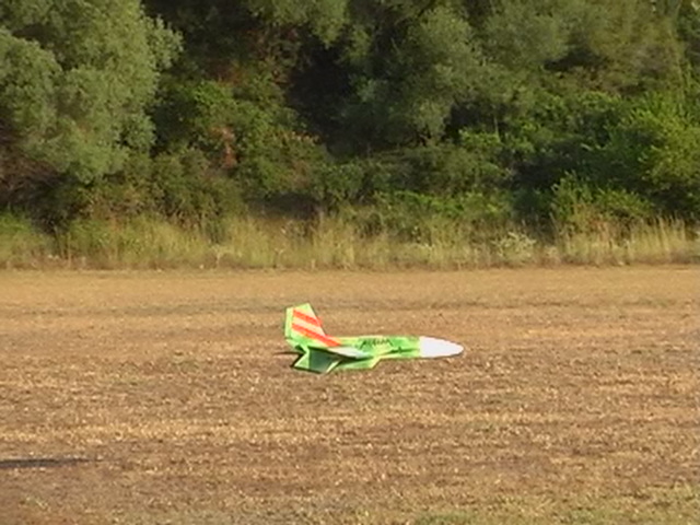

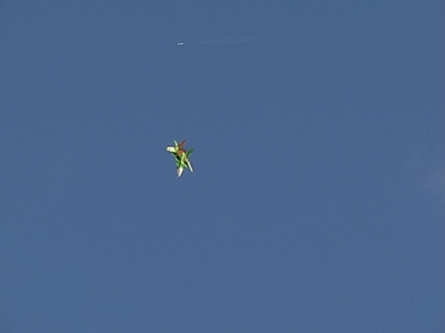

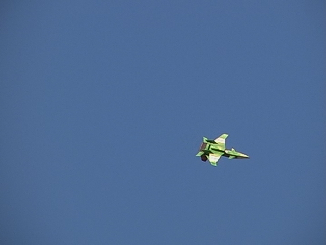

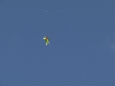

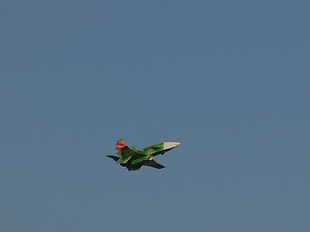

Atención, el bicho está estrenado y vuela bien, y por supuesto el video obligado aquí está:
http://www.dailymotion.com/RC4ever/video/16635143
Tuve algún problemilla por haber puesto el motor demasiado elevado, entonces al acelerar el morro se iba para abajo, pero poniendo el giróscopo en el canard corregí el problema, si alguien quisiera hacerse este mismo avión (Cuando logre escanear y subir los planos) lo correcto sería colocar el motor más centrado para un vuelo más natural.
Por el resto el avión va de perlas, algo perezoso en el mando de alerones pero eso es todo.
Colgaré más vídeos, Salu2!

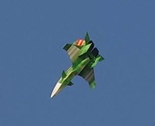

Hola a todos!!
Llevo un tiempo sin pasarme por aqui pero es que acabo de empezar la universidad y me falta el tiempo...

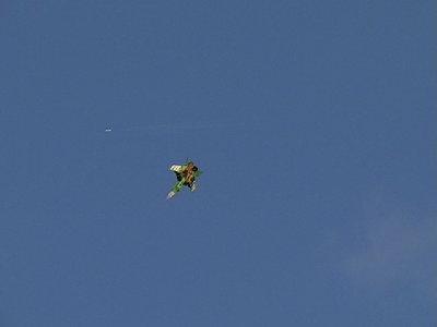

Pese a todo he podido hacer un nuevo video del cacharrin este:
http://www.dailymotion.com/video/xbeagb ... p-fsw_tech
En cuanto a escenas en vuelo está bastante mejor que el otro, aunque es un pelo largo pero espero que lo disfrutéis igualmente. :mrgreen:

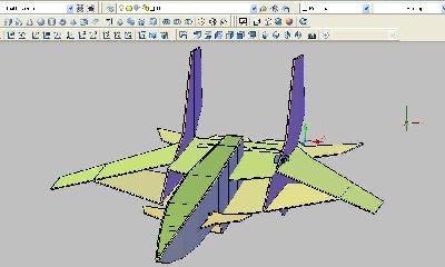

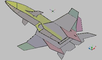

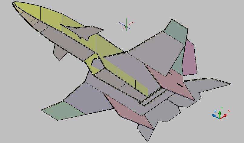

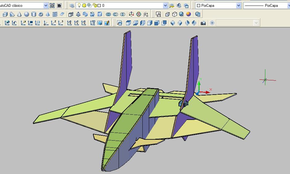

Si te interesa hacer este modelo, esperate un poquitín por que estoy acabando los planos de la segunda versión, en los que intento resolver los problemas de la primera.
Además, como habrás leído, los estoy haciendo en Autocad para que se puedan cortar con láser, y ahorrar-nos un buen rato de faena. Tardare aun algunas semanas por que
estoy a punto de empezar los finales en la universidad y no tengo tiempo.

#951472

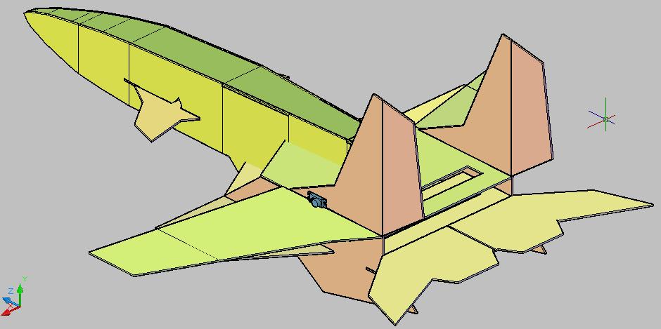

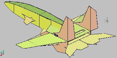

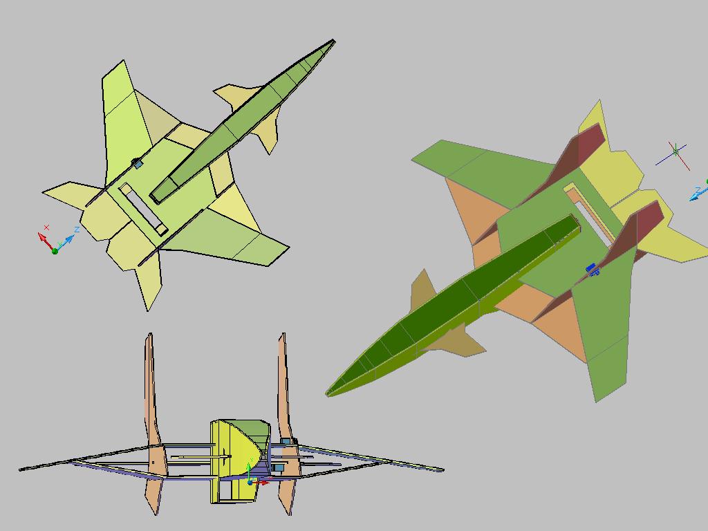

El Hammer en version Autocad:
