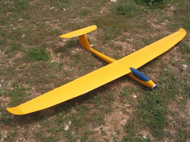

hola a todos, teneis alguno o a volado este velero Harmony de HAcker, estoy interesado en el y no se si estara bien, si necesita mucho viento o al contrario no le gusta que le soplen mucho..en fin algo que me pueda ayudar a esta elección es de 2800.. gracias..
Este es el pajarito

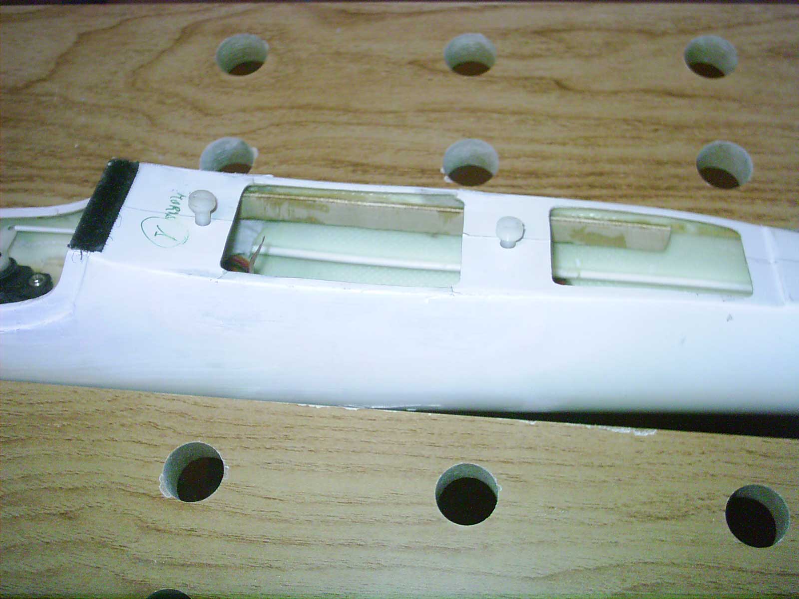

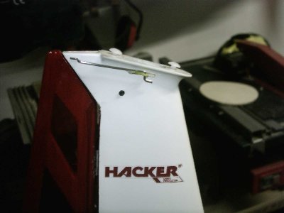

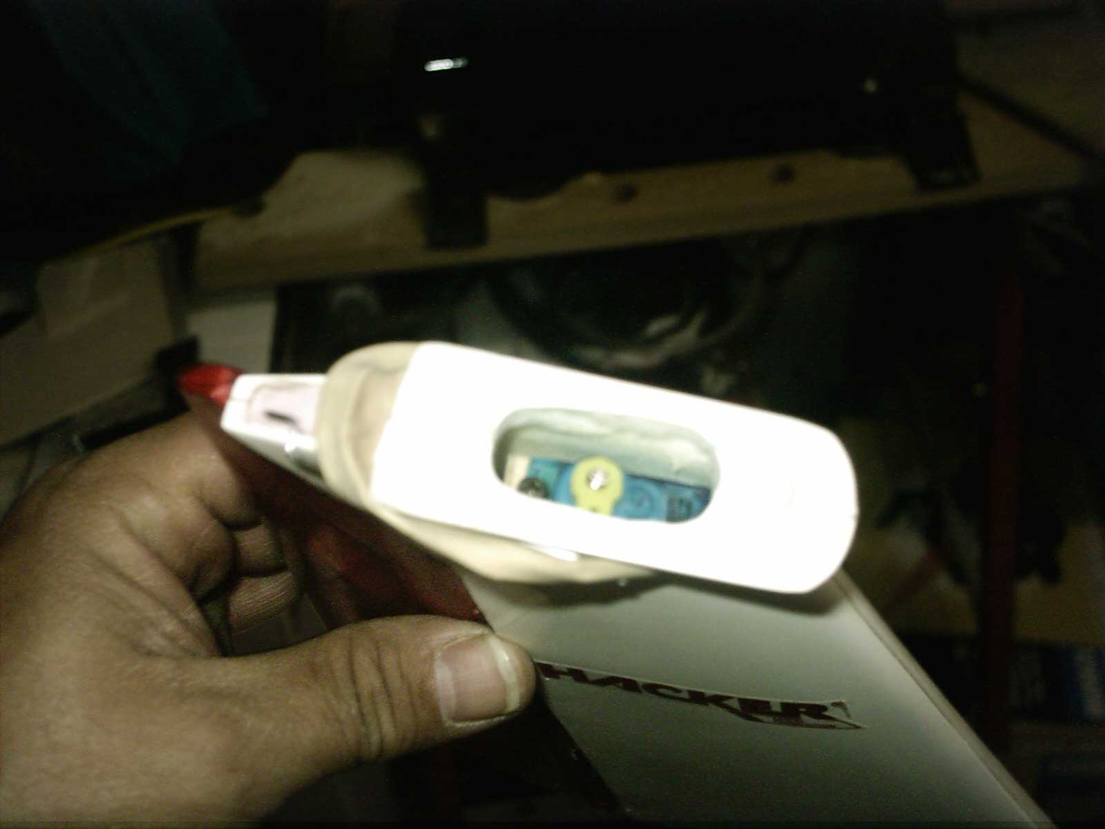

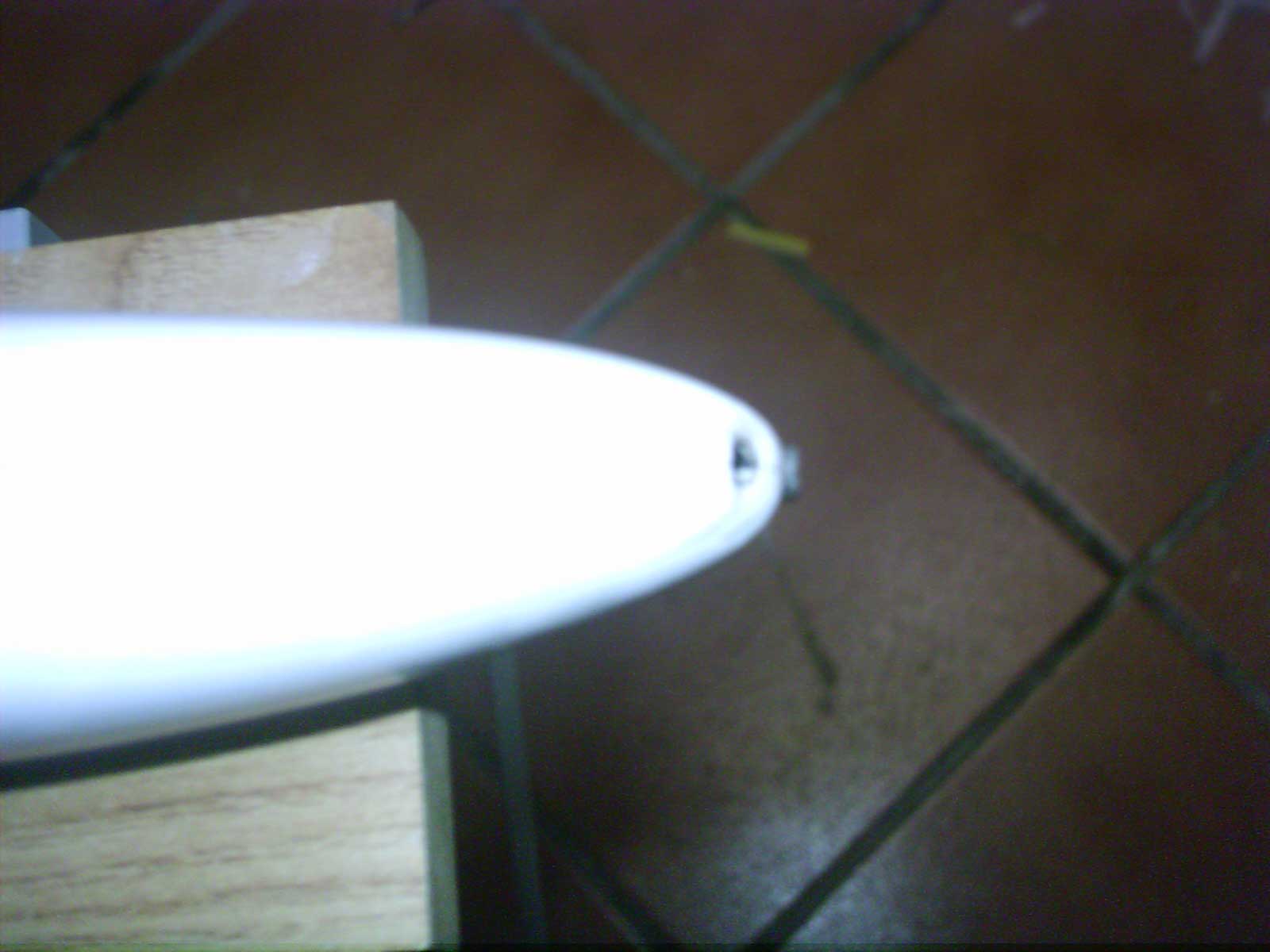

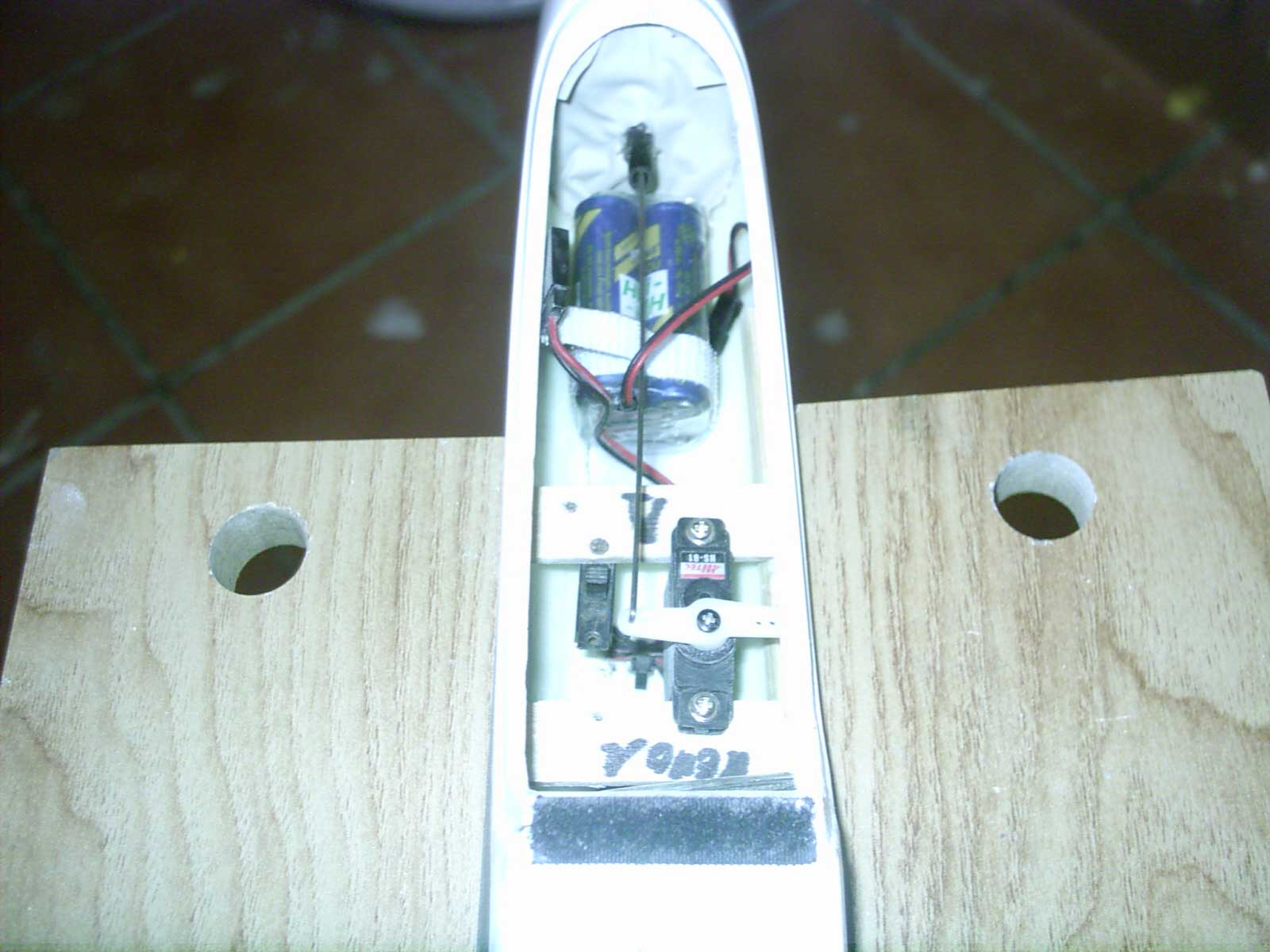

A continuación te doy unas ideas por si las quieres aplicar:
En la primera y la segunda foto verás que hay un MICROservo directamente atacando la profundidad. La razón es que si lo montas en el fuselaje con la transmisión TAN larga, cuando le mandas se queda siempre un poquito en la dirección que has mandado y te podrás imaginar el comportamiento que tiene el velero.
En la tercera foto verás como un listón que yo lo he puesto de contrachapado para reforzar la parte que sujeta el ala, pero se puede poner de fibra de vidrio o carbono (como prefieras) porque, enseguida que el ala toca el suelo, por pequeño que sea el enganche, raja el fuselaje.
En la cuarta foto se ve el servo de dirección que es aprovechado también para el enganchar la varilla del remolque, va dentro de un tubo (de carbono en este caso) de 6 mm y en la quinta foto (que no se si se verá muy bien) muestra el agujero que yo le he hecho para que entre el hilo.

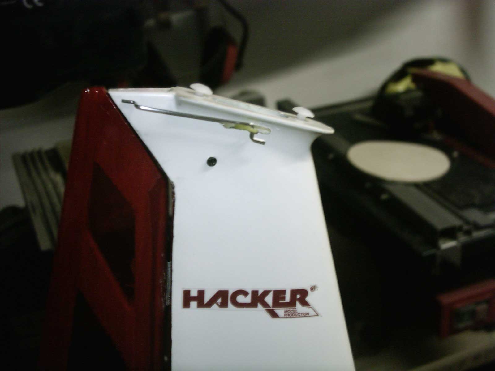

Por Victor Otero
#743652
bueno,pongo alguna foto,para que se vea lo del timon,y del ala.
el ala,al final resulta que es la derecha la que tiene ligeramente menos espesor que la izquierda,y ambas menos que la central,pero vamos,no es algo que me preocupe,tengo confianza en hacker.
esto es la cola,fijandose un poco se ven las lineas que marcan el timon de direccion,y es lo que me asusta,el tema de cortar la fibra y despues tapar el hueco que quedaria en el propio timon por delante,luego en la pieza que quedaria como estabilizador vertical lleva un liston de madera de arriba a abajo.por esto es por lo que quisiera saber si es muy necesario tener timon de direccion en estos aparatos.
y esto es por lo que me asusta un poco el montaje,las instrucciones se limitan a una hoja,casi todo en checo y no todo traducido al castellano,ademas de que hay cosas como el montaje de los tramos de las alas que no aparecen,y solo encontre los pasadores principales,no se como se evita que giren.
en fin,que hay muchas dudas,que aunque no impiden el montaje,pues asustan un poco.
