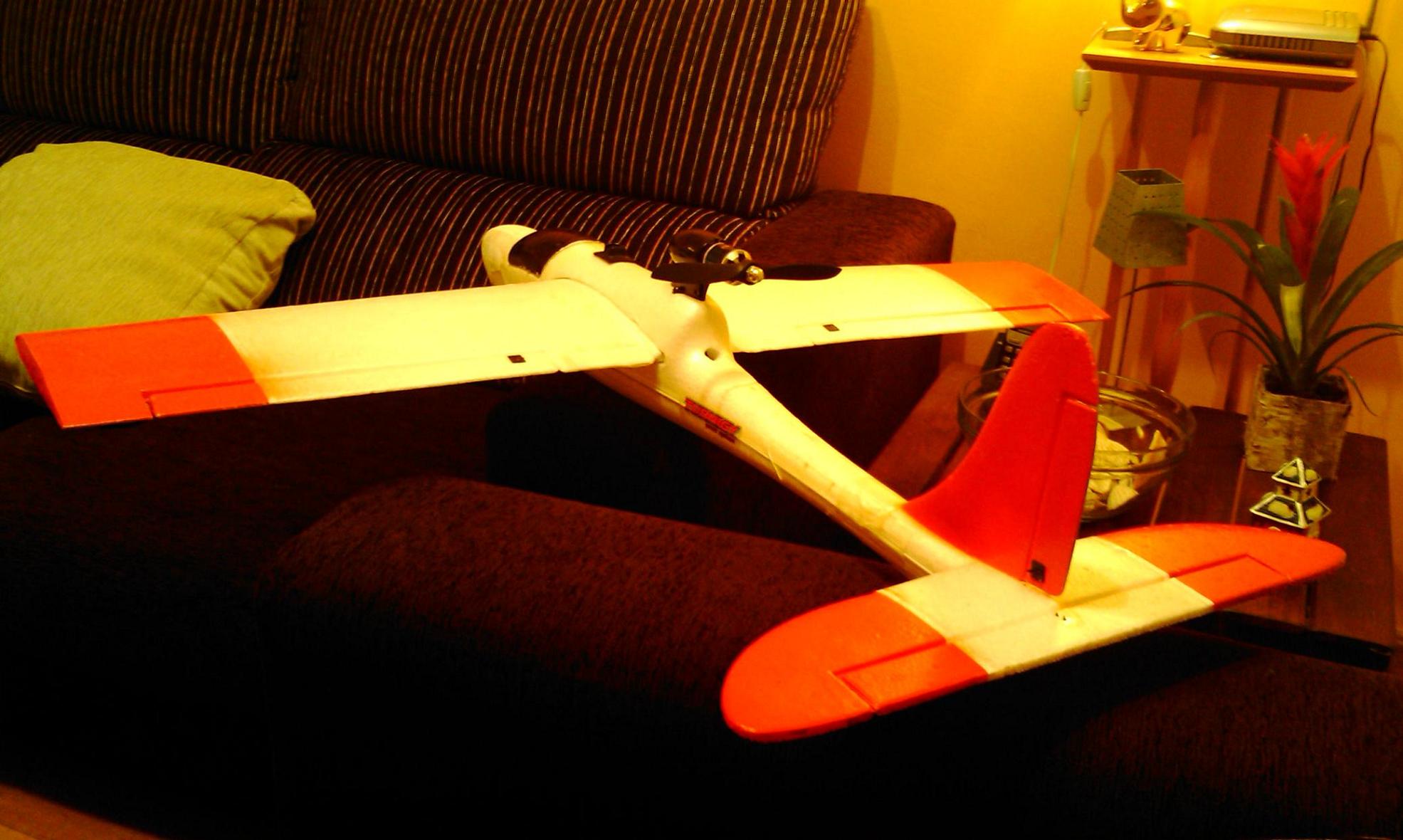

Ya he recortado las alas y ahora se están secando después de haberlas pintado. A ver como va el invento, jeje. Ya pasaré foto :wink:

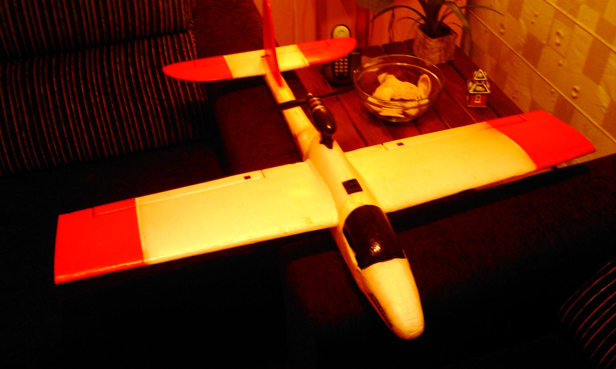

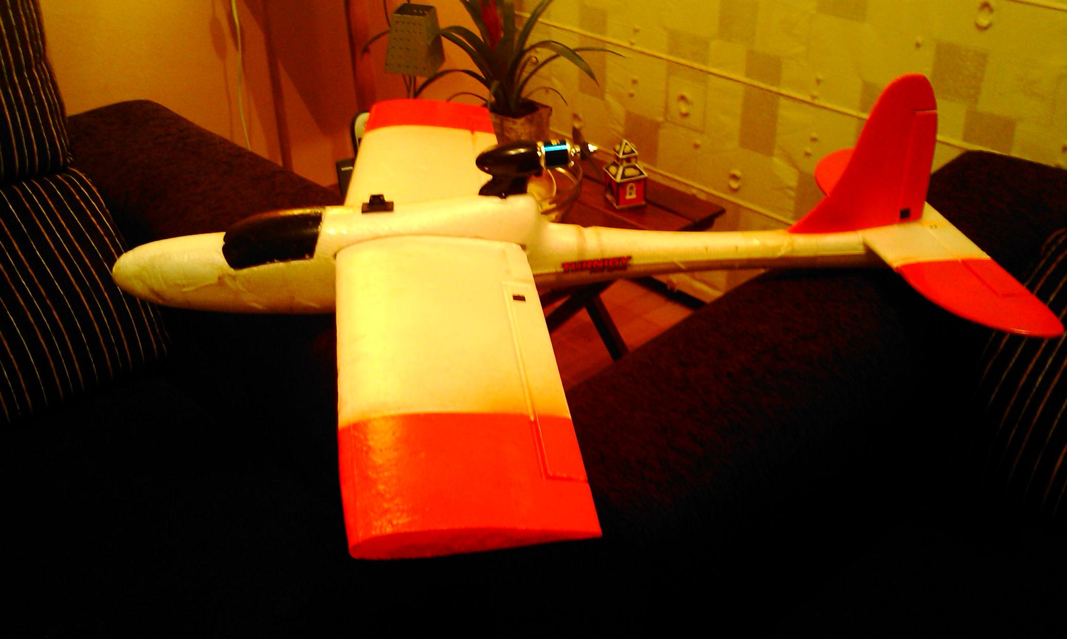

#1045547
Ahí van algunas fotiquis del tuneo de alas recortadas "Ralph Style", jaja. Mola un Weeebo !! :lol: :lol:
