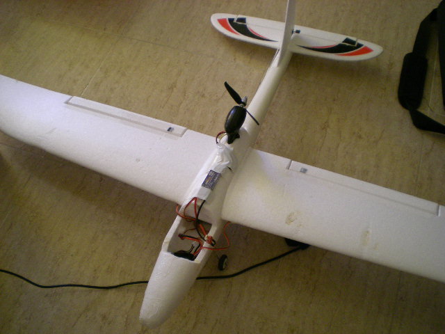

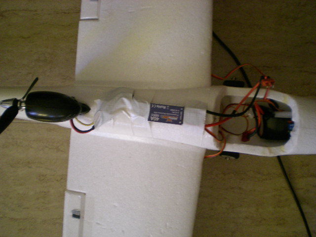

Bueno pues ya tengo la electrónica montada. Hoy me he ido al leroy merlin y me he comprado un soldador por 7 euros y estaño por 2,50. Bien baratito, 40W, y da para soldar deans y bullets en el variador nuevo.
El motor y variador originales se los voy a poner a un alita de corcho que me estoy haciendo con una caja isotermica de corcho bastante denso. La tenía guardada hace meses y me he animado ahora.
El hawk sky reconstruido tiene esta pinta tan buena:

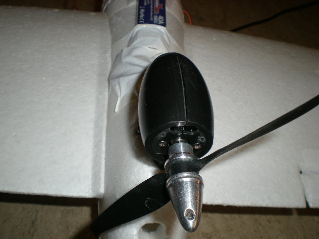

Lleva motor brushless inrunner 380 de 2700 kV, variador de 40A y de momento una hélice 5x5. También tengo para probar 6x4 y 6x5.
El inrunner entra muy bien dentro de la carcasa de plástico. Cuando la abrí me di cuenta que estaba diseñada para alojar dentro un motor (brushed seguramente), y a este le va como un guante.
Ahora tengo que adelantarle el centro de gravedad como 1 cm antes de volarlo, tendré que ir a comprar algún plomo de pesca, ¿a alguien se le ocurre alguna cosa de andar por casa que se pueda utilizar para contrapesar el avión?
