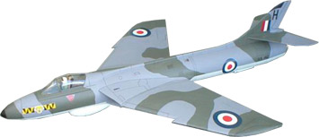

Hola
El Kontronik 400-36 viene para 10-30 Amp. de consumo y picos cortos de 45 Amp.
con 12 elementos te dará un empuje aprox. de 1 Kg y un consumo de 44 Amp.
Creo que debes de ajustar muchismo el peso, sobreo todo en las baterias; "no por tener mas capacidad volamos mas tiempo proporcional".
Puedo preguntarte si el Hawker Hunter es el que tenemos nosotros en nuestra web??? te adjunto foto, es de 707 mm de envergadura.
Roberto
ROI IMPORT
Por Wing_commander
#192222
Me alegra tu comentario,un fuerte abrazo. Efectivamente el el mismo modelo de tu Web.Pienso probar con unas Li-Po 4S de 3.200 Mah y 20C,esto equivale a 12 elementos.El fan a instalar es una Wemotec 480 Mini. Calculo que el peso estara rondando los 1.100 gramos.Pienso sera un buen modelo.¿Que crees tu?.
