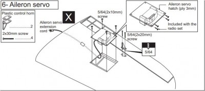

Hola a todos. He comprado un Hurricane de 1.64 de envergadura que he motorizado con un OS 65. He hecho dos intentos de despegue con el mismo resultado: en cuanto se eleva se enrrosca de forma muy brusca hacia la izquierda y castañazo. La velocidad de despegue era suficiente (de hecho se ha ido al aire sin tirar), está bien equilibrado, el motor va sobrado...en fin, no encuentro explicación. Alguien puede darme alguna pista? Gracias de antemano

Esta es mi opinión, y Tómalo como una pista de descarte solamente, yo primero revisaría los servos de Alabeo, mira que estén bien anclados a su base, y que cuando los actúes con la radio cerciórate de que no se muevan nada, no tengan roces en algún punto ni tengan ninguna holgura, también revisa las conexiones desde el brazo del servo a los mandos.
