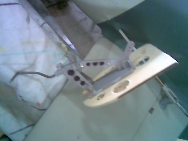

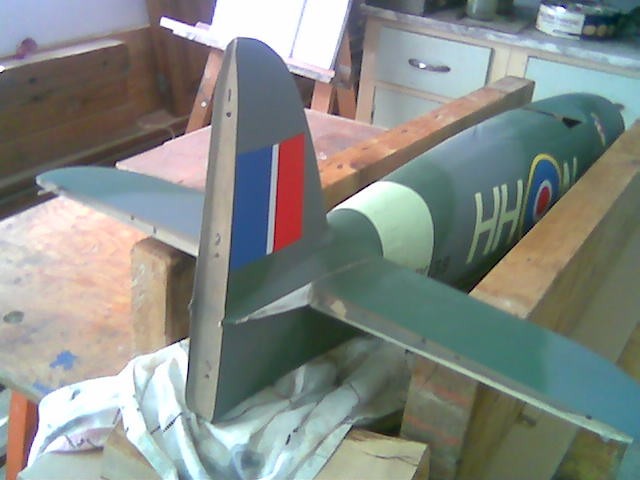

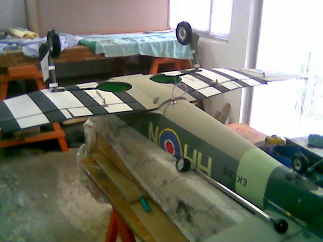

Buenasssssssss,,ya tengo aqui mi precioso typhoon de ESM(aeroglow) y ya me he puesto en marcha con el,,queria preguntaros si alguno de vosotros sabeis que escala es;pq le voy a hacer una cabina detallada y nevesito el piloto adecuado,,asi que a ver si me podeis echar un cable.gracias
mas fotossssssss
empenaje de cola con el bujero para la rueda retractil
mecanismo de la rueda trasera
mecanismo retracti lcolocado

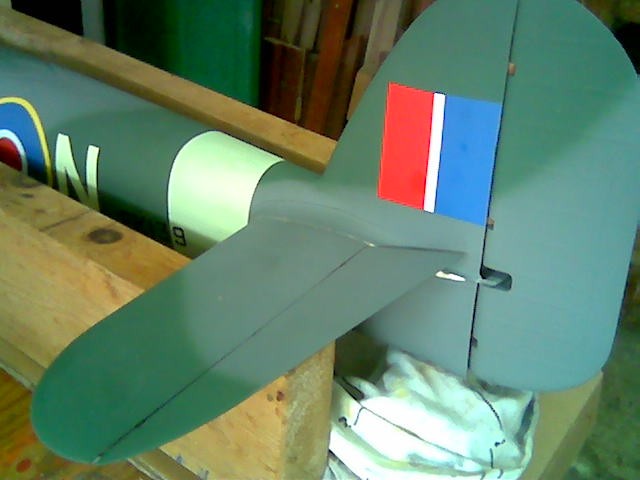

grupo de cola ensamblado

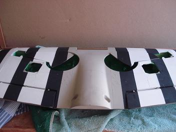

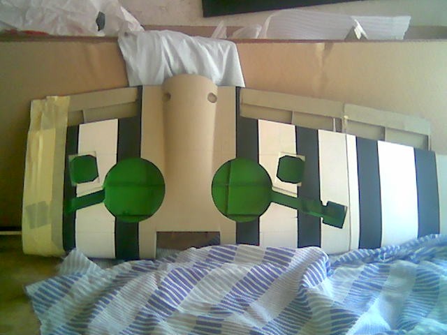

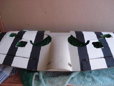

pegado de las semialas

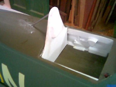

hueco de la cabina en
typhoon.jpg 1.jpg (4.87 KiB) Visto 2354 veces

grupo de cola

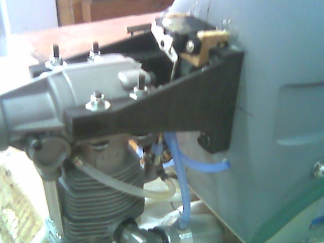

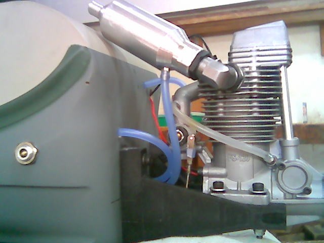

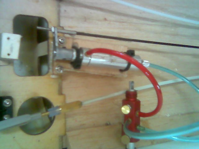

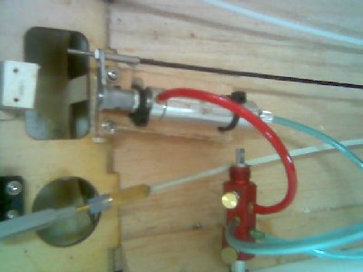

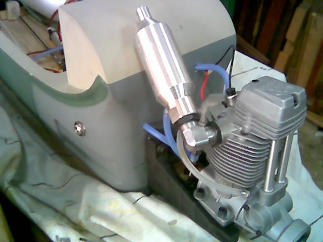

#523885

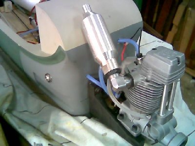

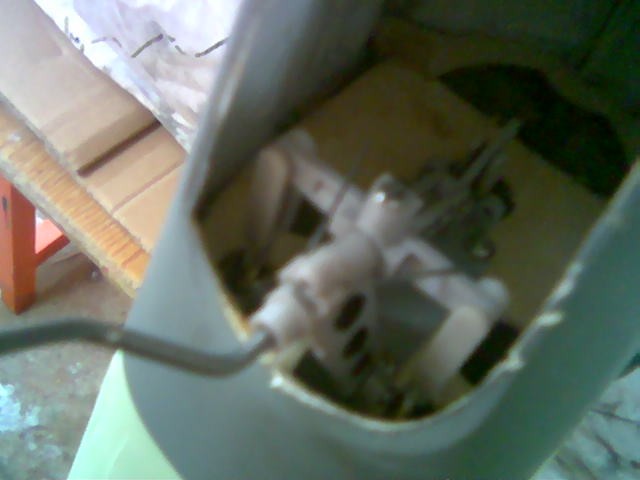

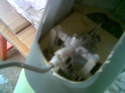

el pisston es uno que tenia de un tren de robart adaptado a este menester,y en cuya cabeeza e atornillado una pletina,que atraviesa la varilla que se encarga de empujar/estirar el mecanismo d epliegue.
prueba del sistema neumatico del tren
grupo propulsor
vista lateral del motor
prueba del pliston neumatico de la rueda retrcatil trasera

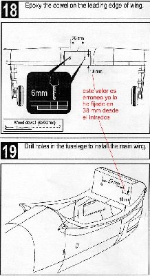

#526001

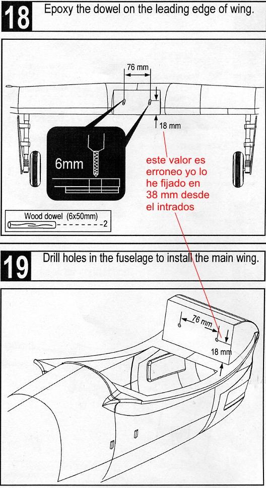

Hola Kurrikan.
No se si ya has colocados los tetones de fijación del ala, por las fotos es probable pero si no lo has hecho todavía no sigas las instrucciones del manual ya que tienen un error en los valores.
Si se hacen los agujeros a 18 mm del borde del intradós según indica el paso nº 18 de las instrucciones, el taladro te quedará fuera de los refuerzos que hay pegados sobre el larguero principal del ala, estos refuerzos se ven desde los pozos del tren de aterrizaje. Aparte de que en el paso nº 19 repite en valor de 18 mm pero medido desde el borde del extradós. Yo he mantenido la separación de 76mm entre tetones que se indica en las instrucciones pero he perforado a 38 mm desde el borde del intradós.
Lud

ludwing kischbaum escribió:Hola Kurrikan.
querido colega sin duda agradezco tu ayuda,y si,ya me me di cuenta puesto que comenti ese error,por fortuna ya esta arreglado quitando los refuerzos que habia y poniendo unos mas grandes en su lugar
,,si tu has montado este mismo avion y te puedo ayudar no dude sen pedirmelo,quizas podriamos compartir ideas que nos ayuden a ambos
Lud

ya se que el traje es del desierto pero si no lo dices cuela, esta un poco caro de precio 60€ incluidos portes pero los vale, aunque pesa 270 gramos por lo que voy ha cortarle todo el cuerpo y sustituírselo por goma espuma.

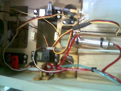

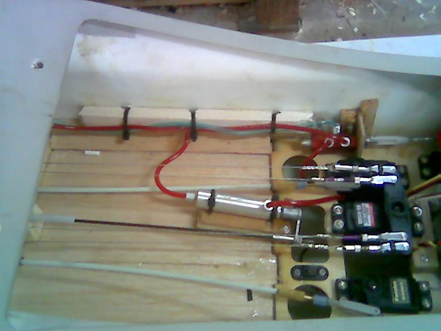

yo para adelantar peso e puesto el servo del motor junto a labancada ,tambien pondre la bateria junto al motor,y el sisema de bujia encendida lo llevo debao justo del deposito con lo cual entre motor y una cosa y otra llevo casi 2 kilos pero ya te comentare de como va el centrado aqui te dejo una foo del lainstalacion del servo
Lud

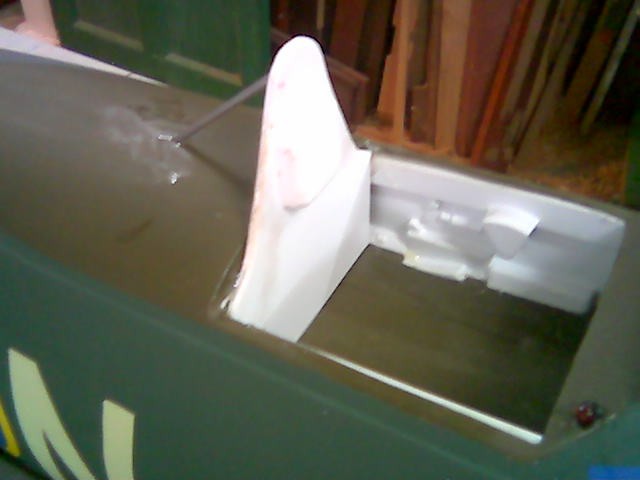

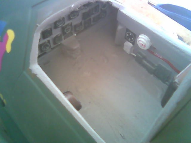

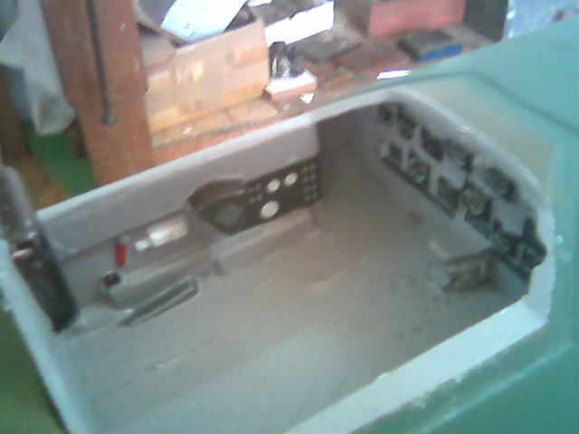

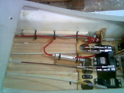

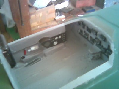

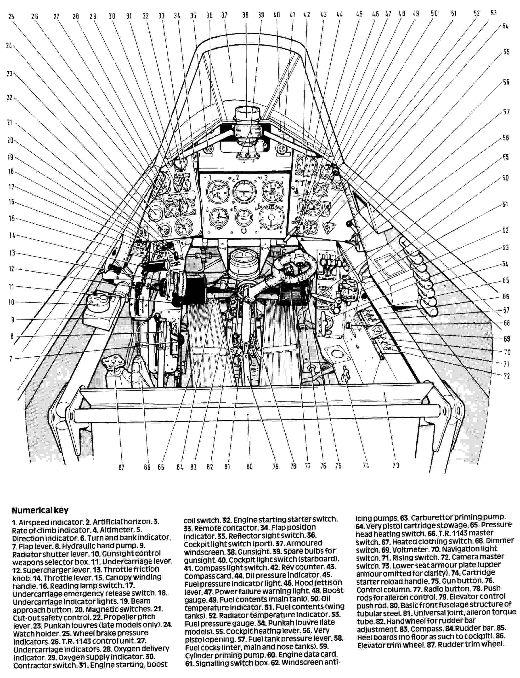

como nva esto de la cabina

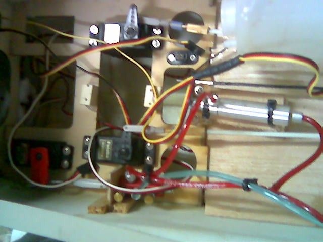

inatalacion de las tripas casi terminada

He terminado la preinstalación del sistema de aire comprimido para actuar el tren, Como yo no tengo idea de colocar un retractil en la rueda posterior he instalado el deposito de aire en el interior del ala, la válvula de actuación con su correspondiente servo sobre la parte delantera centra del extradós y la válvula de llenado fijada sobre el intradós central del ala, así no tengo que realizar conexiones de la línea de presión cada vez que desmonte el ala.

desde luego si la bisagra de robart esta masl colocada el flpa tendra dificultdad para subir o bajar provocandom un consumo de energia excesivo en el servo,en mi caso funcionan con suavidad ya que al pñoner las bisagras me cerciore de que quedaran colocadas correctamente.lo que quizas cambie es el sistema de envio de la varilla del flpa y lo ponga internonesta idea se me esta pasando por la cabeza aunque aun no la e realizado,,te dire cosas un saludo
Por ludwing kischbaum
#528354

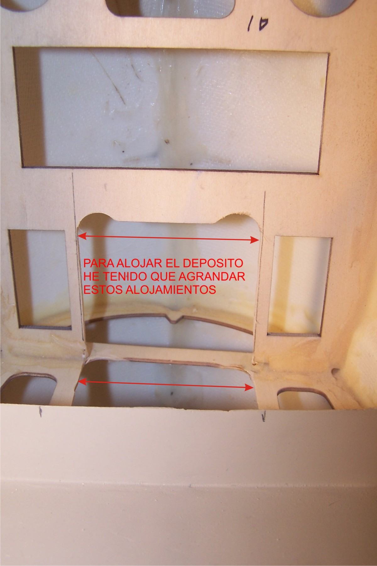

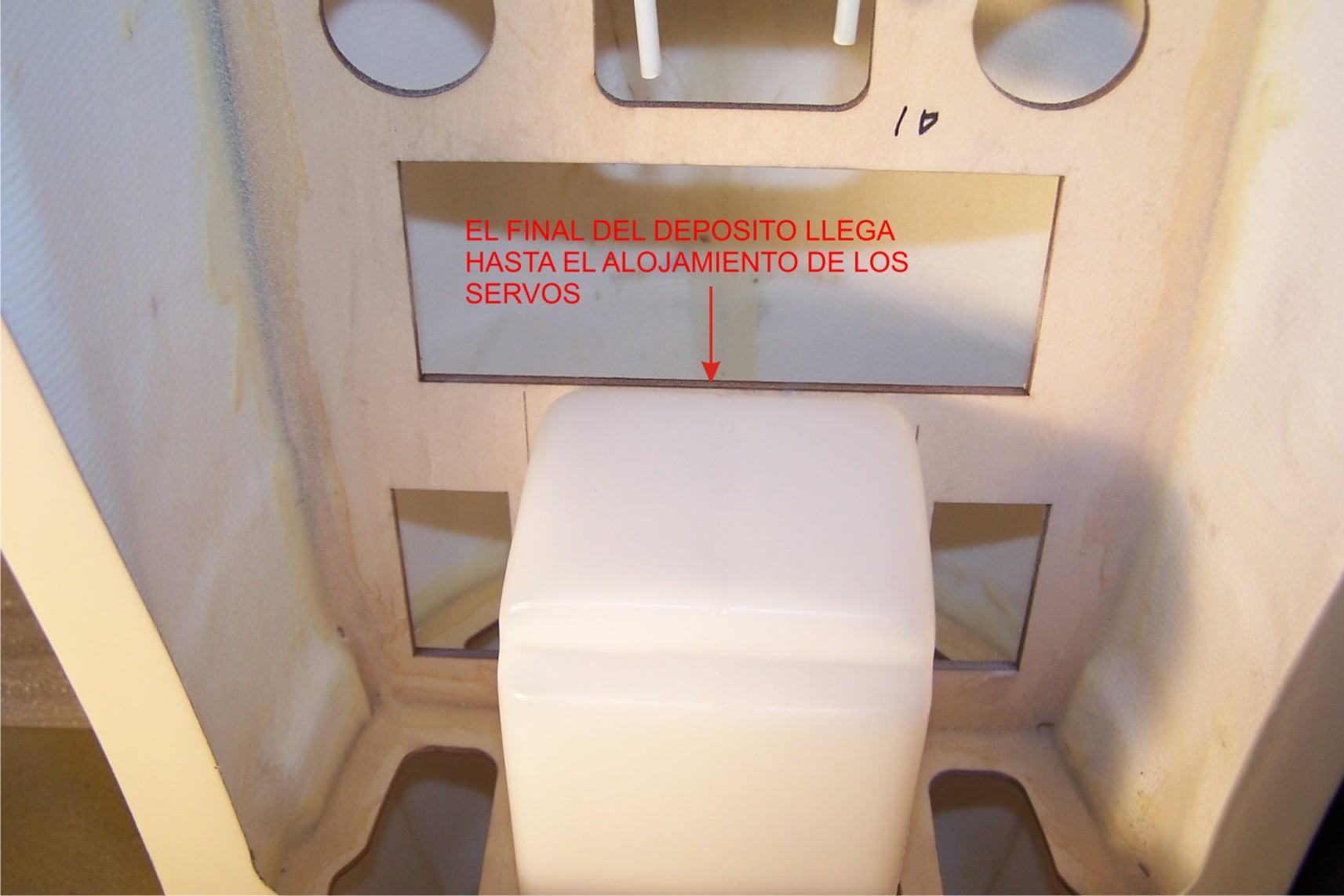

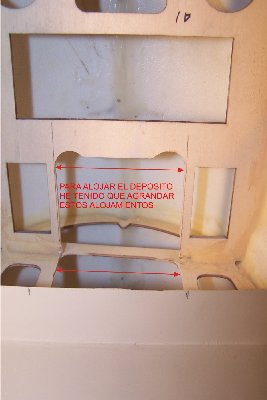

Otra cosa Kurrikan has probado a colocar el depósito, porque el que viene en mi kit no entra en los alojamientos que trae la bancada de los servos quedándose el final del depósito justo al borde del alojamiento trasero de los servos, por supuesto la boca del depósito esta insertada en el orificio que trae la cuaderna de fuego.
Por las fotos que has colocado si no comprobaste la longitud del depósito podrías tener problemas para alojarlo. Por eso en mi anterior post te comentaba lo de prolongar la cuaderna de fuego. Bueno ya me dirás algo.
Lud
Por Manuel hernandez
#528460
ludwing kischbaum escribió:Otra cosa Kurrikan has probado a colocar el depósito, porque el que viene en mi kit no entra en los alojamientos que trae la bancada de los servos quedándose el final del depósito justo al borde del alojamiento trasero de los servos, por supuesto la boca del depósito esta insertada en el orificio que trae la cuaderna de fuego.
Lud
ciertamente,el deposito suministrado no entra en su alojamiento ano ser que hagas el agujero mas grande con el consiguiente debilitamiento de la cuaderna,en mi caso lo he sustituido por uno un poco mas pequeño que e fijado con unos puntos de silicona a la bandeja de los servos que a su vez absorbe las vibracionesnnaqui te dejo unas fotos de como va el tema de la cabina
por cierto el sistema que he utilizado para mantener la bujia encendida con motor a ralenti es de Mcdaniels (sonitronics)ref MCD 466
y va colocado debajo del deposito,para aumentar peso en el morro ,mas adelante debere estudiar como poner la bateria den el compartiemto motor
sin pintar
aun faltan muchas cosassssssss

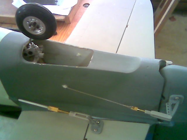

por cierto lud tambien al igual que tu voy a reposicionar las fundas de las varillas de mando de profundidad
Por Javiondo
#528840
Hola, donde se puede conseguir ese codo del escape? :roll:
Un saludo :wink:
#529115
[quote="Javiondo"]Hola, donde se puede conseguir ese codo del escape? :roll:
Un saludo :wink:[/quo
en internet busca : just engines
es una casa inglesa

#529298
Hola Kurrikan.
Me gusta como te esta quedando la cabina aunque los laterales del fuselaje te los podías haber ahorrado ya que como el avión tenia lo que los ingleses llaman “car doors”, en los laterales a partir de la parte fija delantera no tenia prácticamente nada. Te adjunto un dibujo de panel de instrumentos aunque corresponde a la versión de cabina de burbuja.
