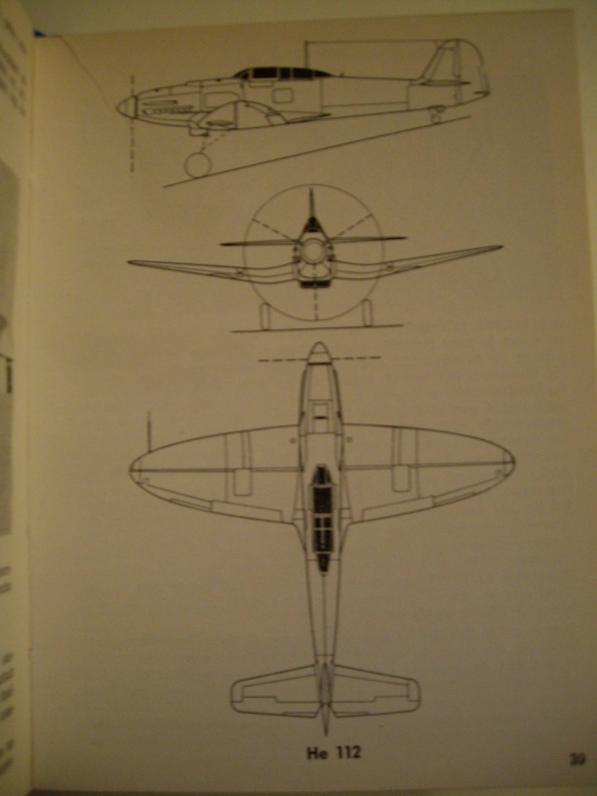

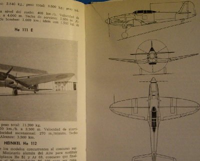

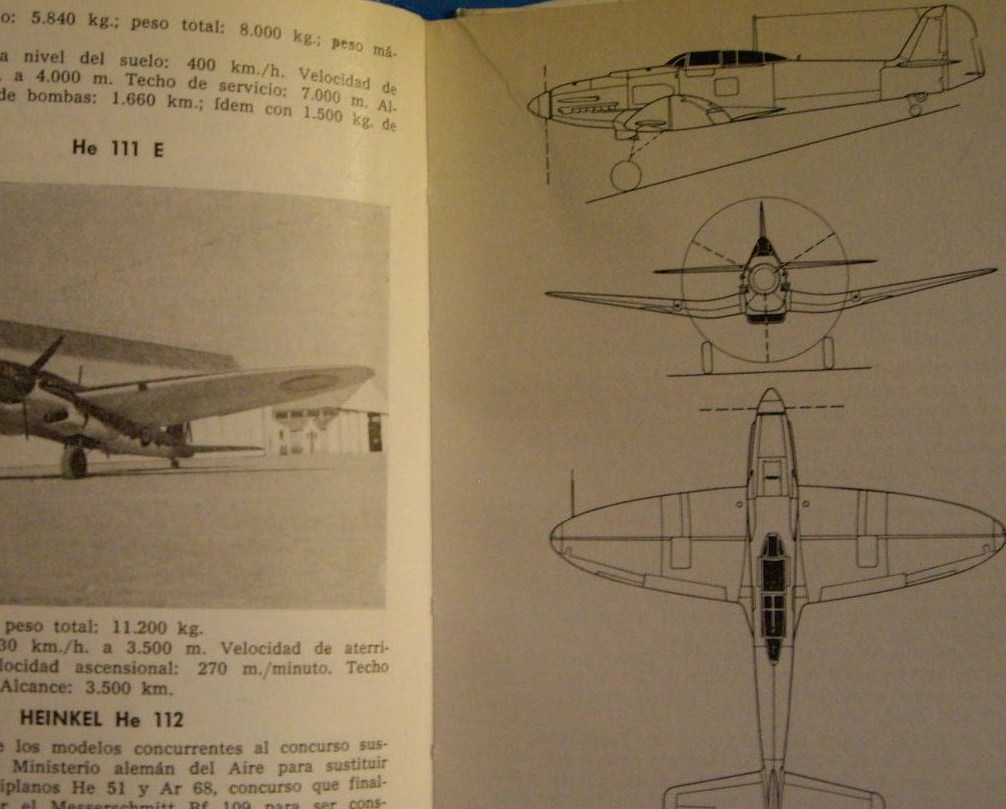

Te puedo ayudar en lo que a datos del real, respecta (además tengo un tríptico).
Lo encontré en una de las 3 joyitas que tengo por aquí. Unos libros de coleccionismo.
Ya me dirá :wink:
Como podrás apreciar, la edición es "a todo color"
Parte de los datos con el tríptico a 3 vistas...
Estas son las portadas de los 3 libritos
Por JONATAN
#819574
Una de sólo el tríptico... por si puedes ir empezando por algún sitio.

Eliptica y de gaviota. Joder.. 8)

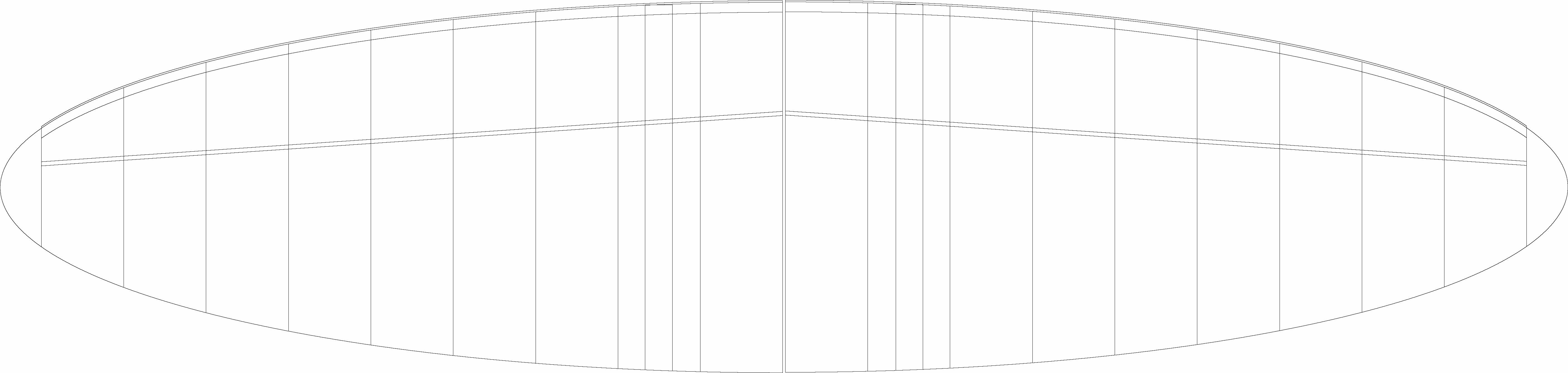

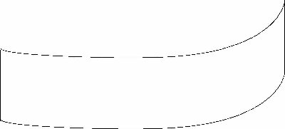

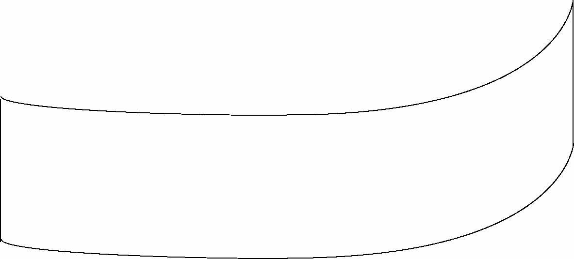

ya creo que mas o menos tengo el primer esbozo, del plano del ala, a ver que os parece, el ala la he generado con profili, y la plantilla es para guiar el tramo y poder hacer esa curva para el diedro.
