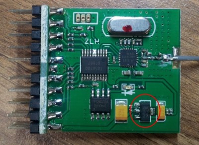

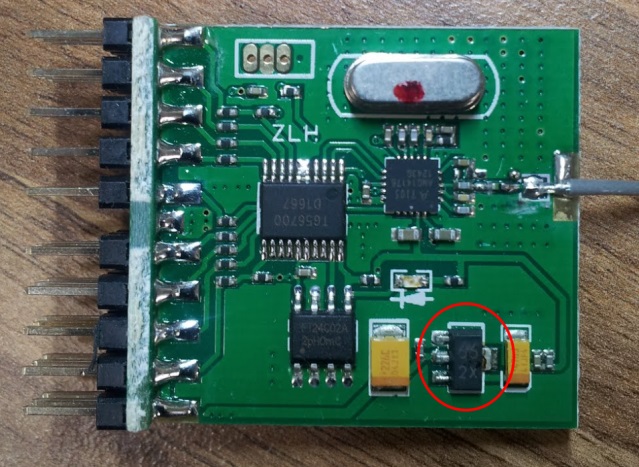

así esta
por error he conectado el receptor a la toma de 12 v. por suerte solo se ha quemado un componente, pero no puedo identificarlo para sustituirlo, a ver si con las fotos me puede alguien ayudar, a ver en Madrid donde puedo comprar el componente tambien, gracias.

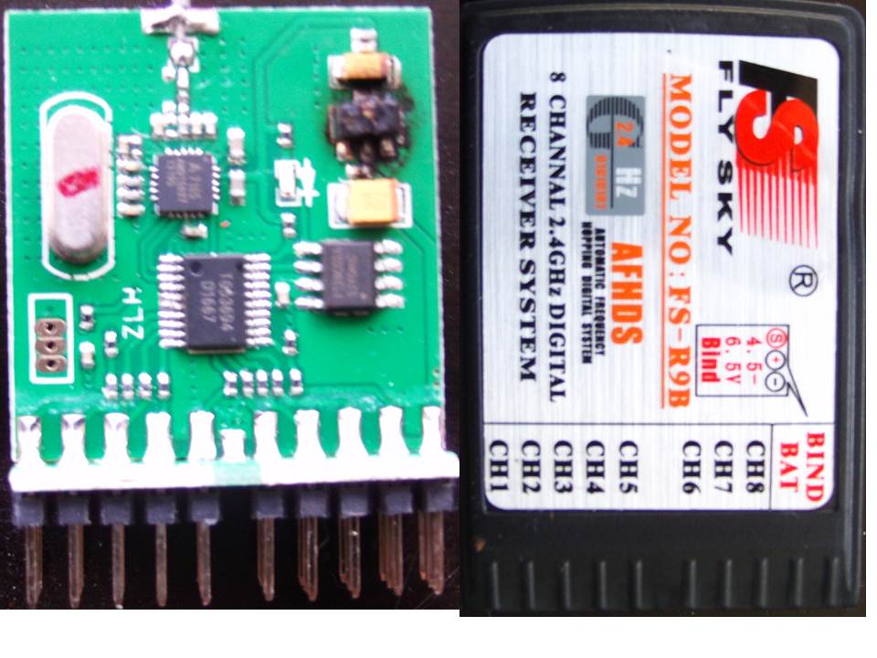

Hola no entiendo de esto, pero como a veces me aburro, y me pongo a buscar. Eso si, esta en ingles y pone FS-R9A-V14, pero para mi que son gemelos. :lol:
Segun el google translation es un regulador de 9v a 3,3v.
http://www.rcgroups.com/forums/showthread.php?t=1949373
