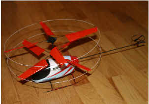

Por rodro
#199510
Bueno....tras la segunda carga a mejorado un poco la cosa y parece que tiene mas chicha ya, yo creo q en dos o tres cargas mas me dara toda la potencia.
De momento al mio no veo que haya que quitarle peso....pero si veo que siga teniendo ese giro descontrolado hacia la derecha.Probare como dices amigo magneto a desmontar y lubricar bien los rotores y piezas moviles (sobre todo el inferior que es el que gira menos)....y a haber si se arregla pq sino va a ser un motorcillo :( , probare tambien a limar algunas asperezas que visto en las palas inferiores...creeis que eso se puede notar....tan sensible puede ser la helidinamica esta?...jeje. he visto en otros foros que algunos tienen ese mismo problema, pero no se pone una solucion clara (mover el trim hacia el otro lado no vale :( ), a ver si aqui encontramos una solucion.
Como no consigo que se quede quieto mirando hacia donde le digo no puedo probar bien lo del movimiento alante y atras...cagoentó.
Se agradecen las respuestas, q estoy un poco desesperado con el tema :evil: , por cierto este es el bicho...
